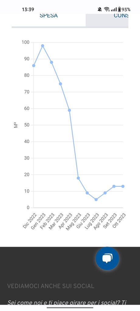

Ciao a tutti, attualmente ho fornitura del gas con Estra sotto mercato tutelato. I miei consumi, per esempio, nel periodo di novembre/dicembre 2022 sono stati di 108,245358 Smc con valore unitario di €0,135.
Ho letto che dal nuovo anno bisognerà passare al mercato libero, con quale fornitore consigliate di farlo? Lascio una schermata della statistica dei miei consumi.
Premetto che sono ignorante in materia quindi ho solo riportato alcuni dati presenti nella bolletta relativa a un anno fa

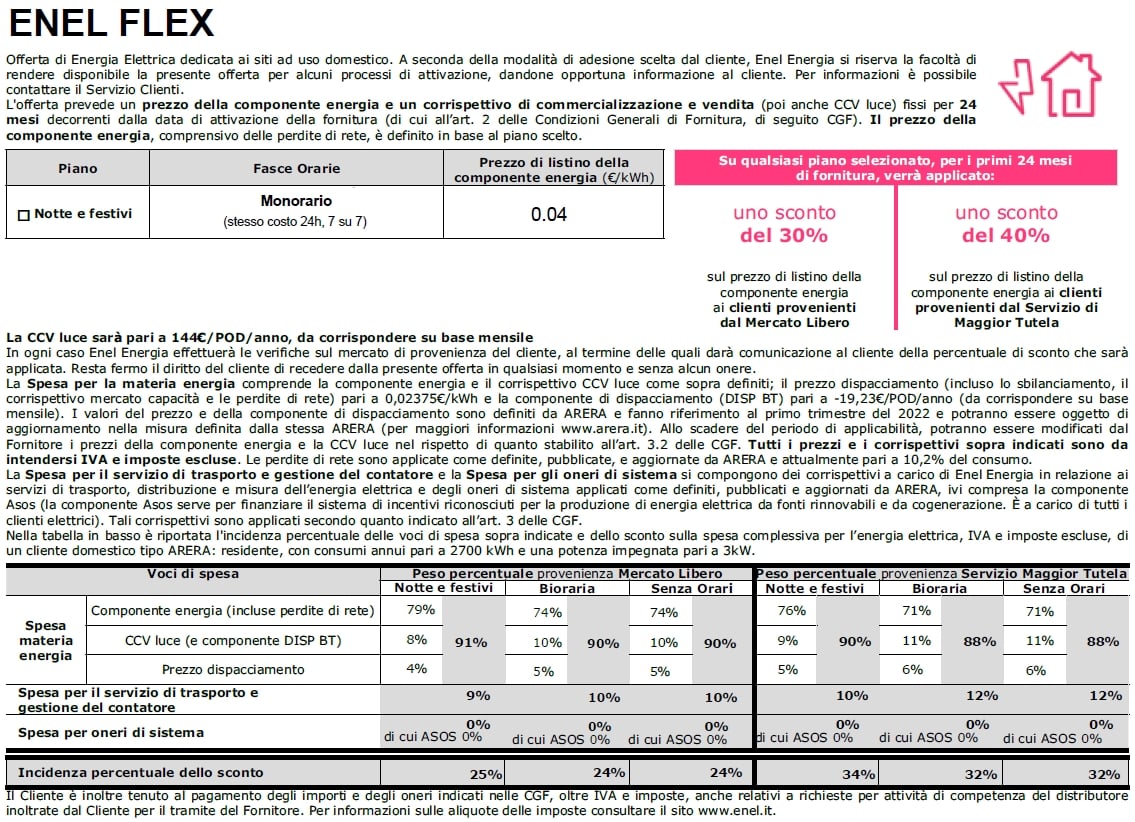

      Ciao a tutti, sono stato contattato da Enl Enrgia e mi hanno proposto questa tariffa
      Mi pare una buona offerta o mi sto perdendo qualcosa?

        nick_mouse Ciao a tutti, sono stato contattato da Enl Enrgia e mi hanno proposto questa tariffa
        Non è che è vecchia? Leggendo trovo delle inconsistenze "Componente dispacciamento [DispBT] pari a -19,23..." È un valore dell'anno scorso! Più avanti "I valori dei prezzi... fanno riferimento al primo trimestre 2022". Poi "Le perdite di rete... pari a 10,2%" (valore aggiornato da molto tempo).
        Ti hanno sottoposto un'offerta che penso non sia più valida.
          TGuido56 Grazie, ma la telefonata è proprio di poco fa...mah
          In ogni caso ha dei costi strani? io quello che vedo è il 0,04...

          nick_mouse La CTE aggiornata è questa
          A quel prezzo, c'è mooolto di meglio. Non capisco perché Enel faccia passare questi prezzi per offertone del momento.

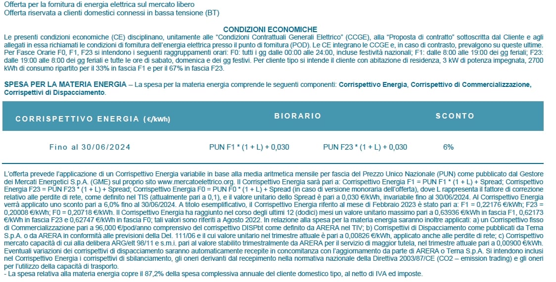

                      nick_mouse Io ho un consumo di circa 7000kw (60% F2+F3) con un contatore da 4,5kw al momento ho un contratto Dolomiti
                      Contratto abbastanza onesto.
                      La pappardella sul Corrispettivo Energia è standard. E poi lo scontano del 6%.
                      Lo sbrodolamento "A titolo esemplificativo,..." sono i valori che trovi su https://www.mercatoelettrico.org/En/Statistiche/ME/PrezzoMedioFasce.aspx aprendo i pdf. Inutile metterli qua (sono informazioni, non prescrizioni contrattuali) ma fanno tutti così.
                      Il Corrispettivo commercializzazione 96 €/anno è senza "sconto" di -10,77 € del DispBT. Vabbé, Dolomiti fa così.
                      Il dispacciamento standard 111/06 è ora 0,007687 €/kWh (non è più 0,00826, e in bolletta si aggiorna automaticamente)
                      Il mercato capacità è pure standard ad aggiornamento automatico. Circa 0,004 €/kWh.
                      Se vuoi restare con Dolomiti forse risparmi 55 €/anno passando alla Sinergika. Ha spread solo in F1 (zero in F2 e F3). Ma se non ti fanno lo sconto ingresso di -50 € non ha senso.
                      Altrimenti vanno bene molte altre offerte variabili con basso "spread+altri costi" a consumo.
                      Devi prendere - con pazienza - i file pdf delle condizioni economiche, con dentro varie tabelle di cui una è chiamata proprio "condizioni economiche". In questa vedi cosa scrivono alla riga "Totale", ad esempio PUN×1,1+0,0300 €/kWh. A spanne: se il numeretto è minore di 0,030 risparmi qualcosa. Se è maggiore no.
