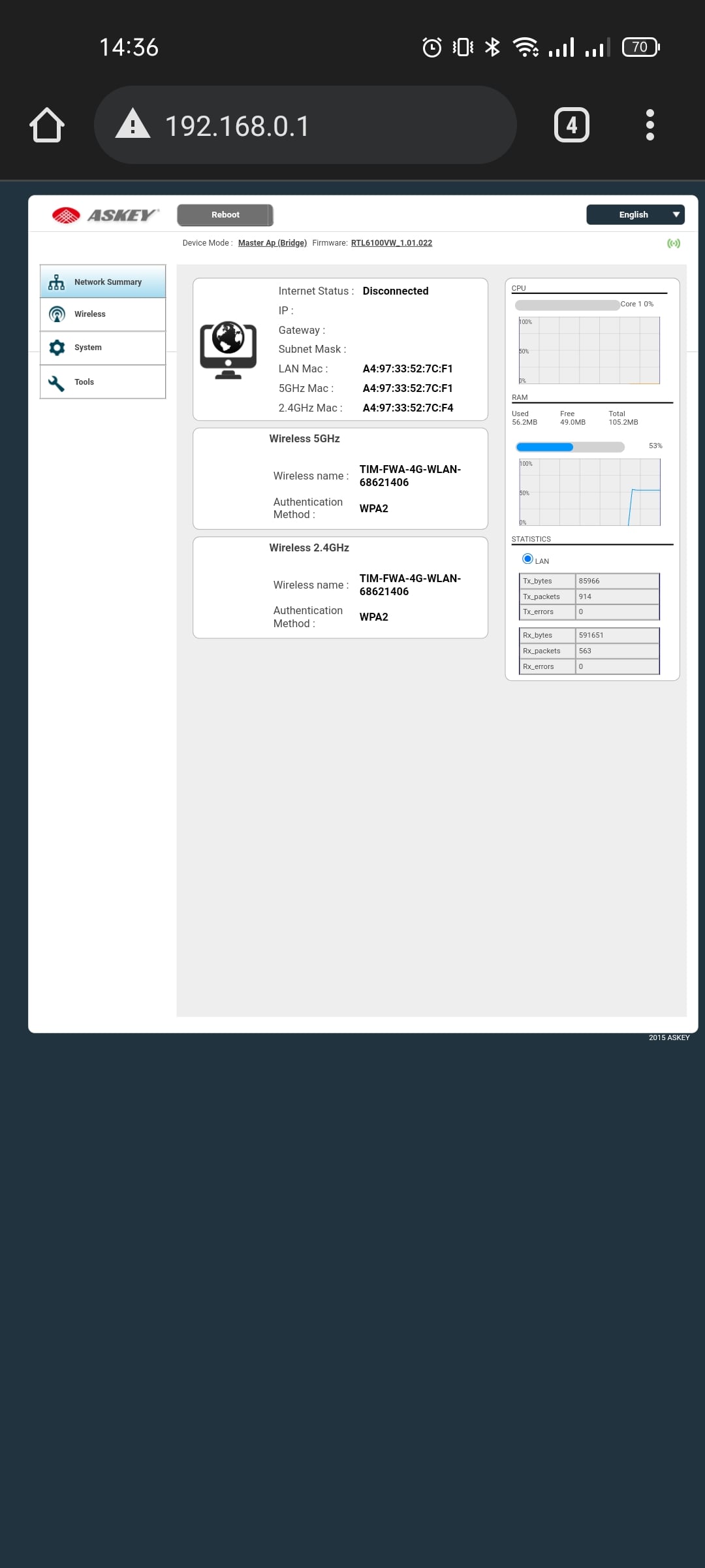

      Resettando esce una scarna pagina web
        Camel90 Con SIM Tim non va ovviamente.
        Per il resto sembra un ottimo Access point, in 2x2 riesce a farmi 680 Mbit reali.

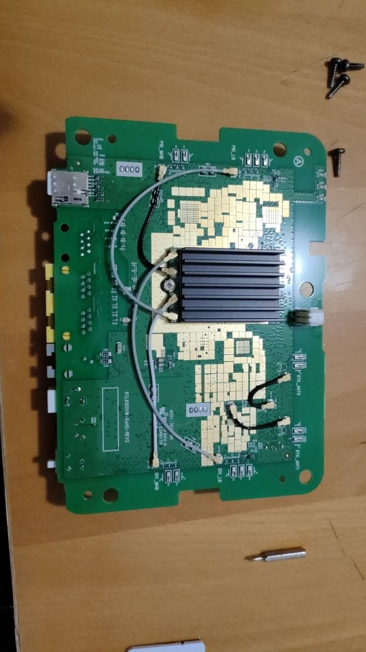

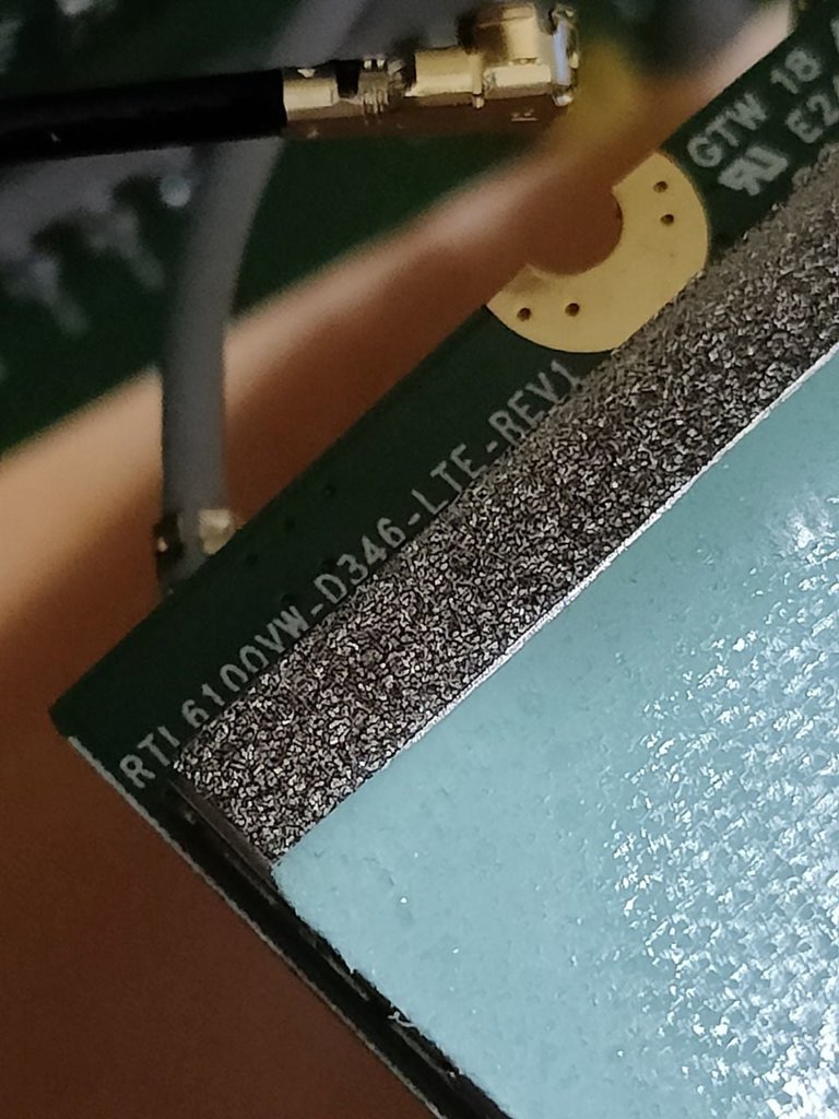

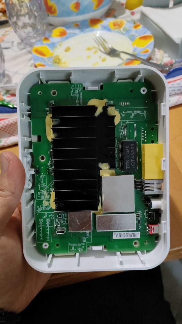

        Allego foto dell'interno e della scheda

          Nerdherd96 come lo hai resettato? hai cambiato il firmware?
            pascop96 se ti colleghi con ip manuale alla sottorete 192.168.0.0/24, il gateway è 192.168.0.1 e da lì accedi alla gui askey. Firmware non ne ho trovati in giro. SSH su questa sottorete è anche abilitato, ma non conosco le credenziali.
