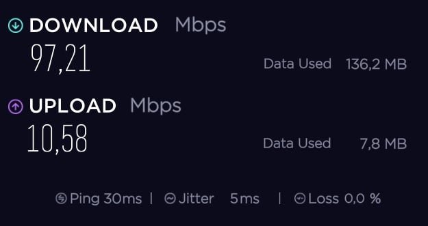

Detto ciò, ho iniziato a fare degli esperimenti prima avvicinando il router alla finestra poi e mettendolo fuori sul balconcino.
I dati che ho raccolto sono i seguenti o sono addirittura migliori (109 - 12,2 - 16ms) e non me li aspettavo sinceramente visto i trascorsi.
