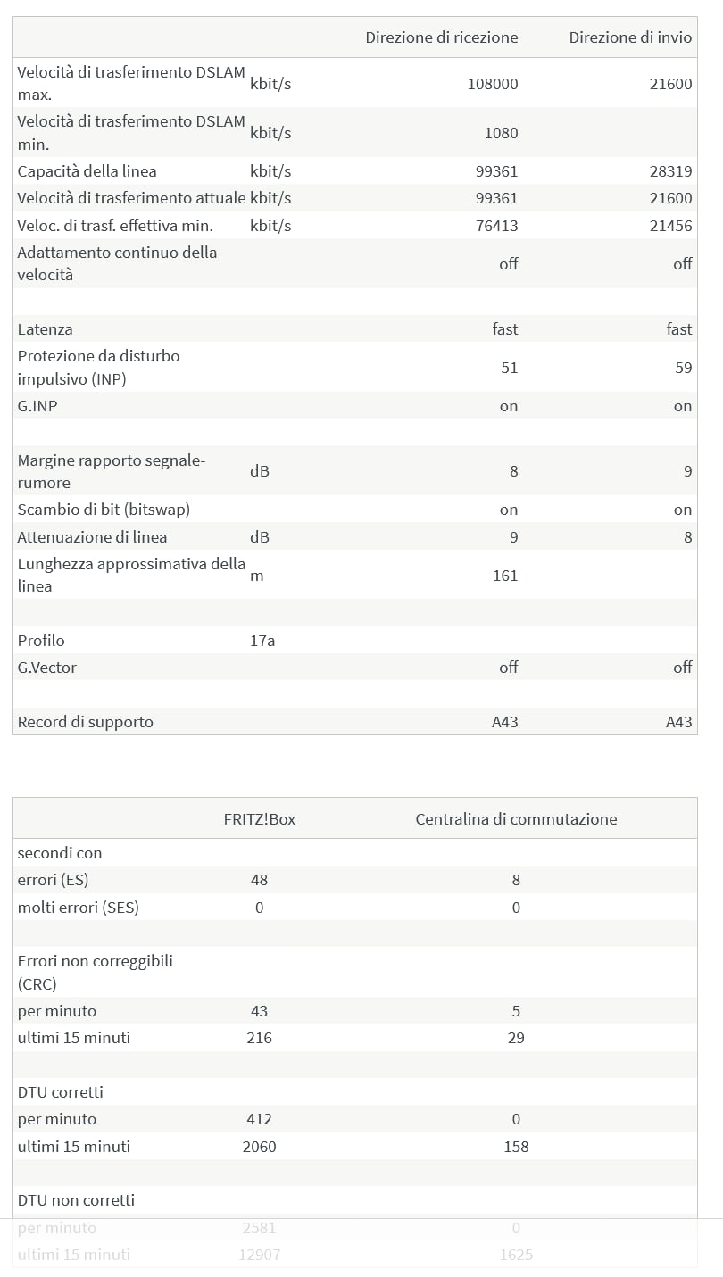

ho comprato pochi giorni fa un fritz!box 7530 e volevo installarlo sulla mia FTTC(100Mb) con Fastweb. Leggendo qui e su altri forum ho visto che andava contattata l'assistenza per richiedere l'attivazione del modem.
Quindi il giorno dopo aver ricevuto il modem contatto l'assistenza e l'operatrice che apre la richiesta e mi chiede il MAC address del fritz.
2 giorni dopo contatto nuovamente l'assistenza perché la richiesta risultava completata ma stavo riscontrando dei problemi con la stabilità della linea. Mi rispondono che ancora risultava configurato il vecchio modem, mi chiedono nuovamente il MAC address e riaprono la richiesta. Il giorno dopo trovandomi nella stessa situazione di instabilità della connessione contatto per la terza volta l'assistenza, che stavolta però mi risponde che in nessun modo è possibile attivare il modem, pensando che l'operatore fosse incompetente lascio perdere per tentare nuovamente il giorno dopo. Quindi il giorno seguente contatto per la quarta volta l'assistenzami dà nuovamente la stessa risposta. Che mi suona strana data la delibera sul modem libero.

    Che tipo di instabilità riscontri? Cade proprio la portante?

          nxdrd scusa l'ignoranza in materia, da quel che ho capito dal mio fritz è che la connessione cade completamente e deve ricollegarsi da capo. Lascio qui uno screen del contatore degli errori
          • nxdrd ha risposto a questo messaggio
            MambaBoyy In caso di effettiva perdita di portante, allora è un problema al di fuori della questione modem libero.
            Andrebbe approfondito meglio il perché, magari da qualcuno più esperto di me in ambito FTTC.
              nxdrd prima col FastGate in comodato d'uso non avevo problemi, è questo che mi suona strano

              Per quanto riguarda l’instabilità lato Fastweb non so dirti, andrebbero aperti dei guasti in merito
                giusgius il fastgate poi non aiuta, non è mostrata neanche la portante 😐
