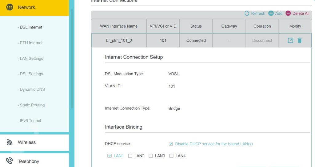

            edofullo Sono riuscito a recuperare un modem-router sempre tp-link, ma gia’ nella configurazione del modem mi sono bloccato; pare non ci sia connessione (led internet spento); l’ho configurato come indicato qui
            [https://www.tp-link.com/it/support/faq/3113/]
            ho indicato bridge con vlan 101 (per sky dovrebbe essere cosi’)
            ho tralasciato solo lo step 6
              lliks Ogni vendor intende la bridge mode in modo diverso...
              In ogni caso se metti la VLAN sul TPLink non la devi mettere sull'OpenWRT a valle e viceversa... prova un po' tutte le combinazioni.
              Se la loro "bridge mode" è solo un PPPoE passthrough non funzionerà mai.
              Ricardati che dopo aver scollegato lo Sky Hub potrebbe volerci fino a qualche ora prima che Sky si accorga del cambio di router e ti assegni un nuovo prefisso.
