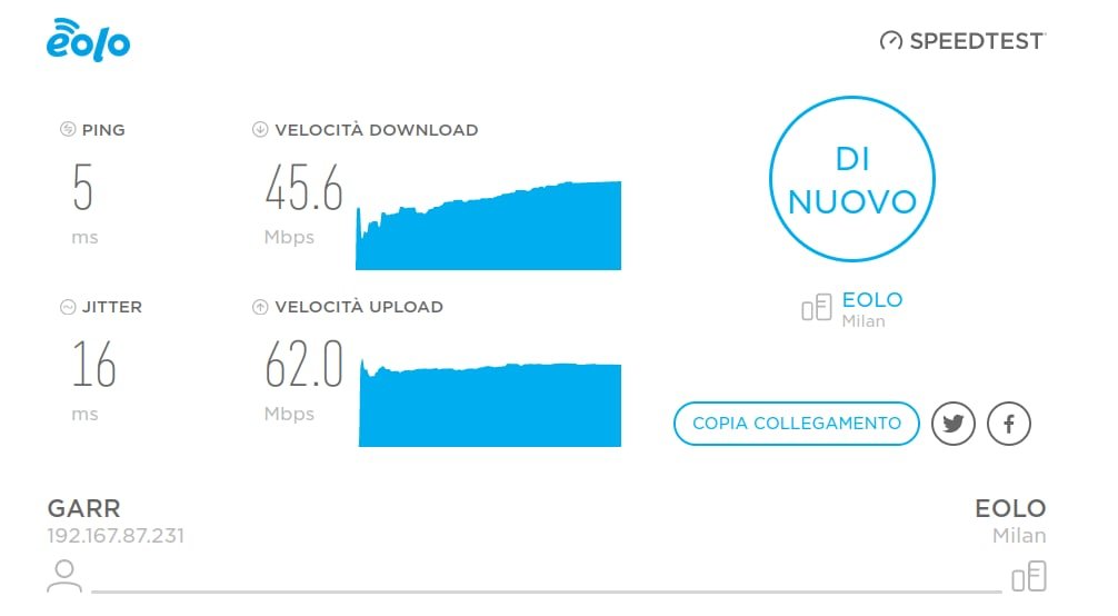

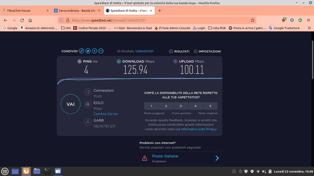

quando funzionano nello speedtest qualche soddisfazione la danno ancora. (e sono sorpreso di vedere che in biblioteca non sono limitato a 20/20).
il problema è la navigazione generale e la stabilità del collegamento che questi motorola non riescono a garantire.(ad esempio questo messaggio ho dovuto rimandarlo più volte

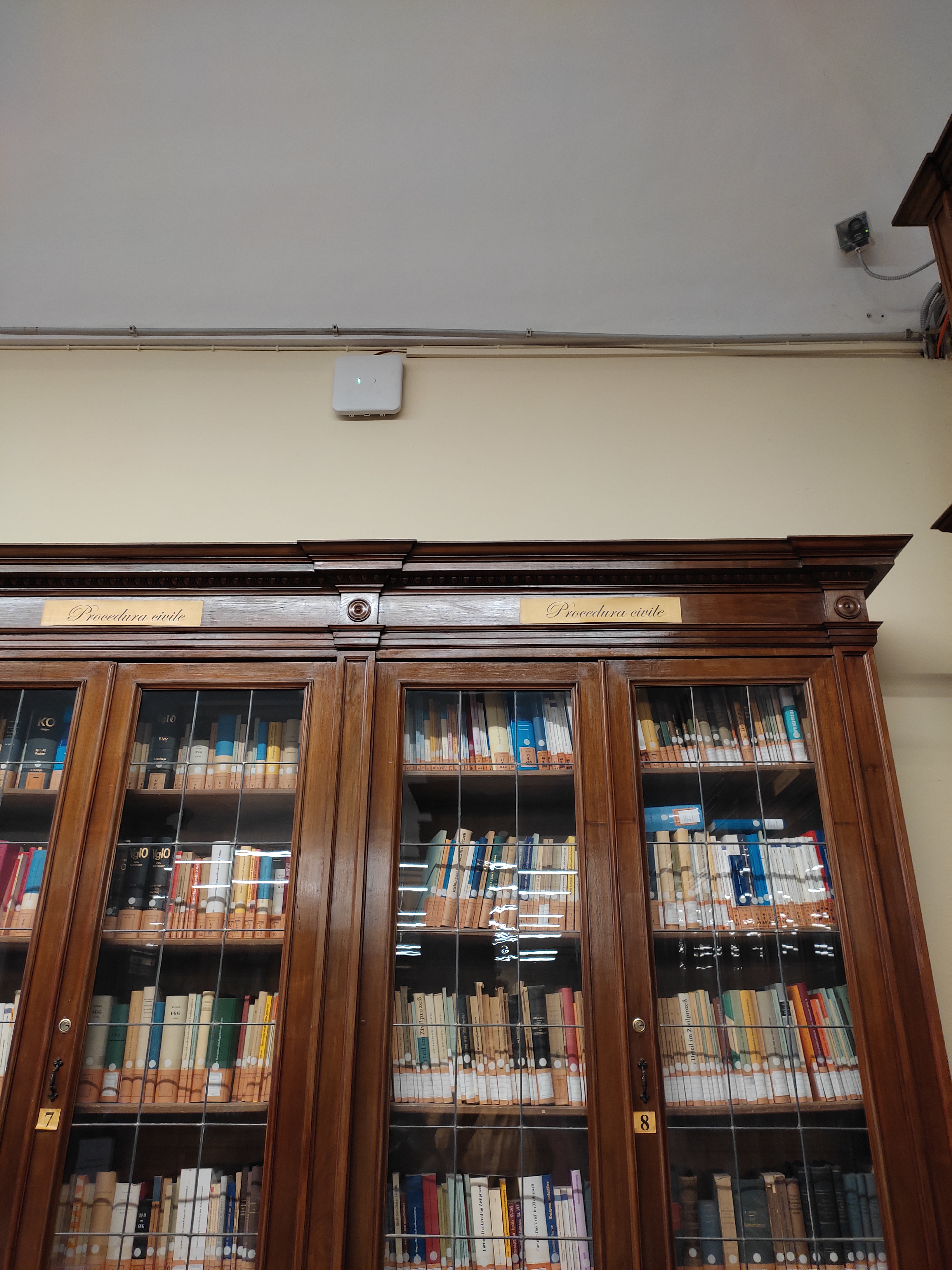

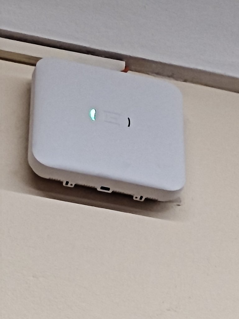

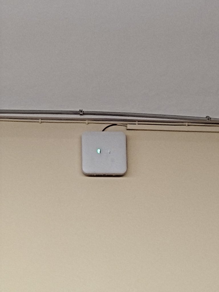

Hanno appena sostituito quei fossili della Motorola con questi, non so che AP siano però danno praticamente li stessi problemi degli altri anche se in speedtest van bene

Giann A pelle non saprei dire che modello siano, la foto è veramente troppo poco definita e la forma è abbastanza anonima. Non sembrano né Cisco (la serie Aironet 2800 è sì qudrata e arrotondata ma sono ben più grandi, e hanno una luce, non due) né Meraki, sicuramente non Aruba. Cambium? Ma con la luce davanti non mi pare ce ne siano...

Giann Trovati. Extreme networks AP310, sulla carta sono tutt'altro che scadenti, può essere che i problemi che rilevi siano imputabili anche all'infrastruttura di ateneo.
Intendiamoci, sono AP serie "entry level" per apparati enterprise, ma per una biblioteca universitaria sono ben più che adeguati a tenere il carico di utenza e banda media che ci sia aspetta.
