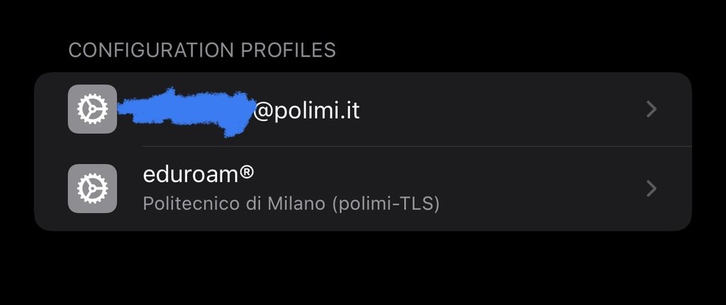

Questi sono i profili che ho sul telefono:
Il primo contiene le credenziali e mi pare sia self-signed visto che il telefono dice che non è verificato.

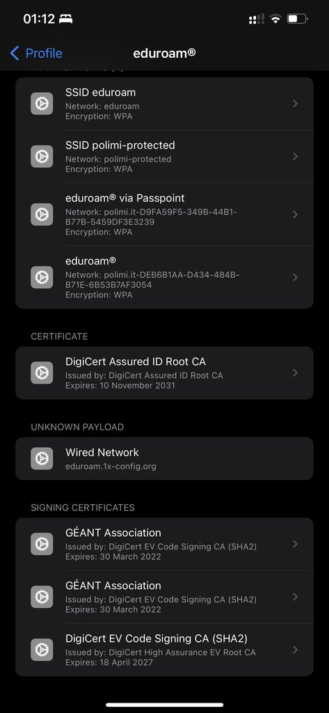

Il secondo dentro ha altri certificati:
Penso che i primi quattro servano per l’accesso WPA Enterprise, c’è il certificato di root e poi non so gli altri a cosa servano di preciso.
Fatto sta che senza entrambi i profili non si riesce ad accedere.
Sull’iPad invece accedo con le credenziali e infatti ho solo il secondo certificato, quello eduroam

ag23900 Il secondo dentro ha altri certificati:
Non sono certificati, hai i 4 network Wi-Fi (eduroam
, polimi-protected
, i due con nomi particolari per accessi specifici), il certificato root del certificato presentato dal server, una configurazione per il cablato, che mi pare strana, ma c'è e i certificati che firmano il profilo.
I primi 4 semplicemente dicono al device che quei 4 SSID sono noti e di collegarcisi.

itsmatteomanf Non sono certificati, hai i 4 network Wi-Fi (eduroam, polimi-protected, i due con nomi particolari per accessi specifici), il certificato root del certificato presentato dal server, una configurazione per il cablato, che mi pare strana, ma c'è e i certificati che firmano il profilo.
Sì chiaro, non riesco a spiegarmi bene. Comunque per WPA Enterprise non serve installare un certificato che verifichi anche il server? Ricordo male?
