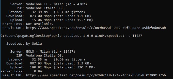

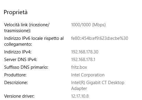

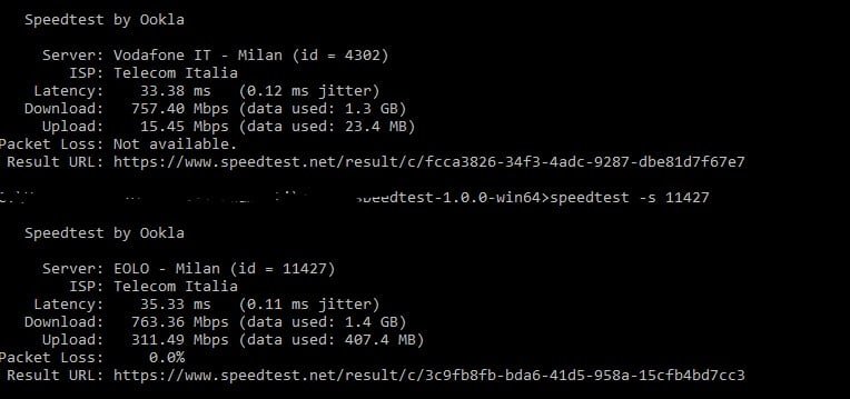

ildottorfranz perché non navigo ad 1gbps o valori prossimi a questo?
Perché 1) per raggiungere 1Gb/s ci vogliono dispositivi capaci di gestire questo traffico sostenuto, e non tutti sono adeguati 2) con la tecnologia GPON condividi i 2.5/1.25 Gb/s disponibili down/up con gli altri utenti sul tuo stesso albero 3) ci deve essere la capacità necessaria di tutte le linee attraversate per gestire lo speedtest a 1Gb/s fra te ed il server di test - non è detto che sia sempre disponibile.
