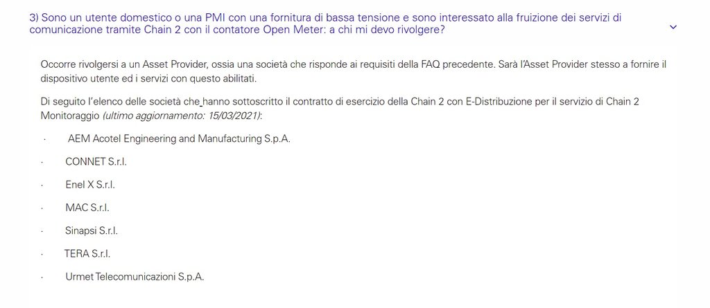

Sono cambiate un po' di cose (oppure mi ricordavo male), ora sembra che anche non venditori di energia elettrica possano fornire questi dispositivi e abilitare la CHAIN2, sul sito e-distribuzione c'è un elenco di queste società:
