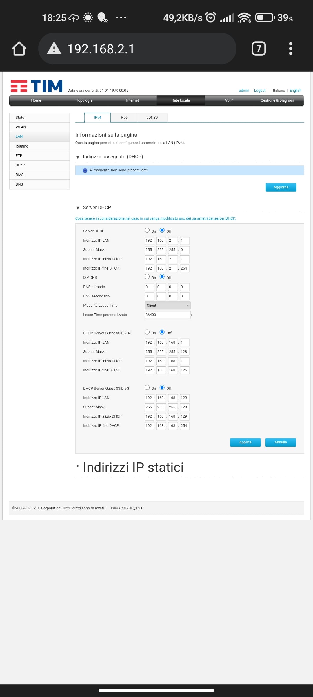

GiovanniCriscione giuse56 ho riprovato con il mio. LAN to LAN (non utilizzare WAN/LAN) sul tim hub cambia ip con 192.168.2.1. DHCP disabilitato.

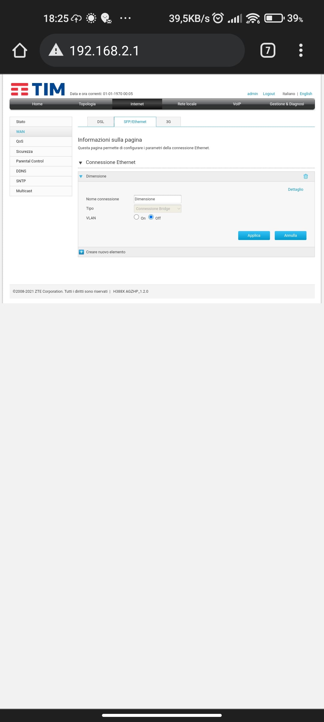

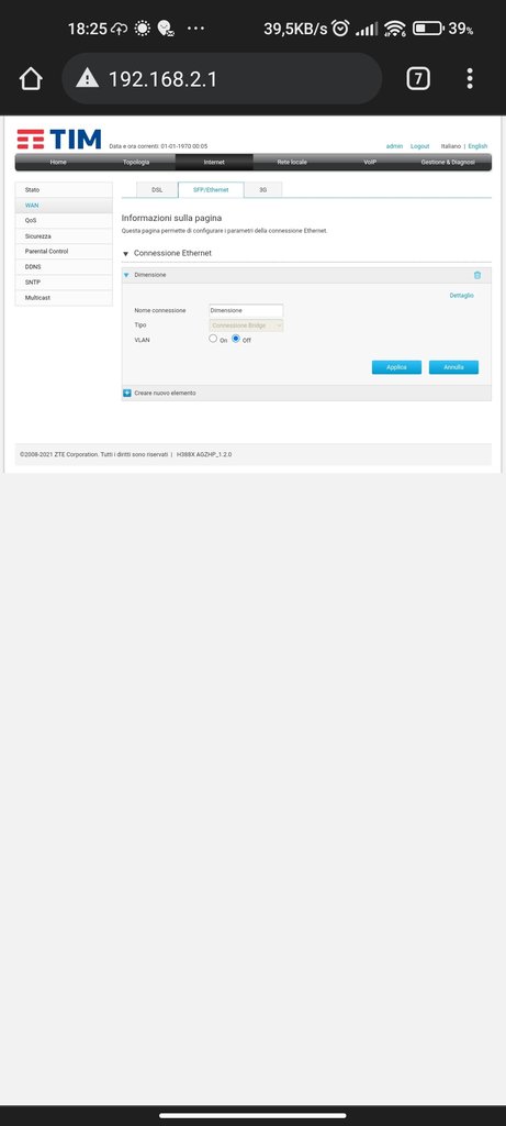

giuse56 GiovanniCriscione ok, allora adesso provo. Ah dimenticavo una cosa nelle impostazioni internet, ho impostato il router Tim hub in bridge mode, senza assegnare la VLAN. Devo cancellarla questa stringa? E lasciarlo senza nulla e modificare solo l'IP del pannello amministratore?
GiovanniCriscione giuse56 non toccare niente oltre quello che ti ho indicato. cosi il TIM HUB lavora a livello 2 MAC

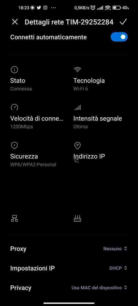

giuse56 Edit: sono un idiota. Grazie ad entrambi, il motivo per cui non funzionava era perché avevo impostato un ip statico con subnet diversa da quella assegnata al tim hub, sul mio smartphone e quindi si connetteva ma non andava internet. Grazie a tutti per avermi risolto questo problema. Pubblico degli screen della configurazione attuale:
gabbo-1234- giuse56 il motivo per cui non funzionava era perché avevo impostato un ip statico con subnet diversa da quella assegnata al tim hub, sul mio smartphone e quindi si connetteva ma non andava internet Ciao, devo fare esattamente quello che stai facendo tu, quindi lascio quelle impostazioni e il problema era del tuo smartphone? Riesci a mandare degli screenshot delle impostazioni che hai cambiato? Grazie.
