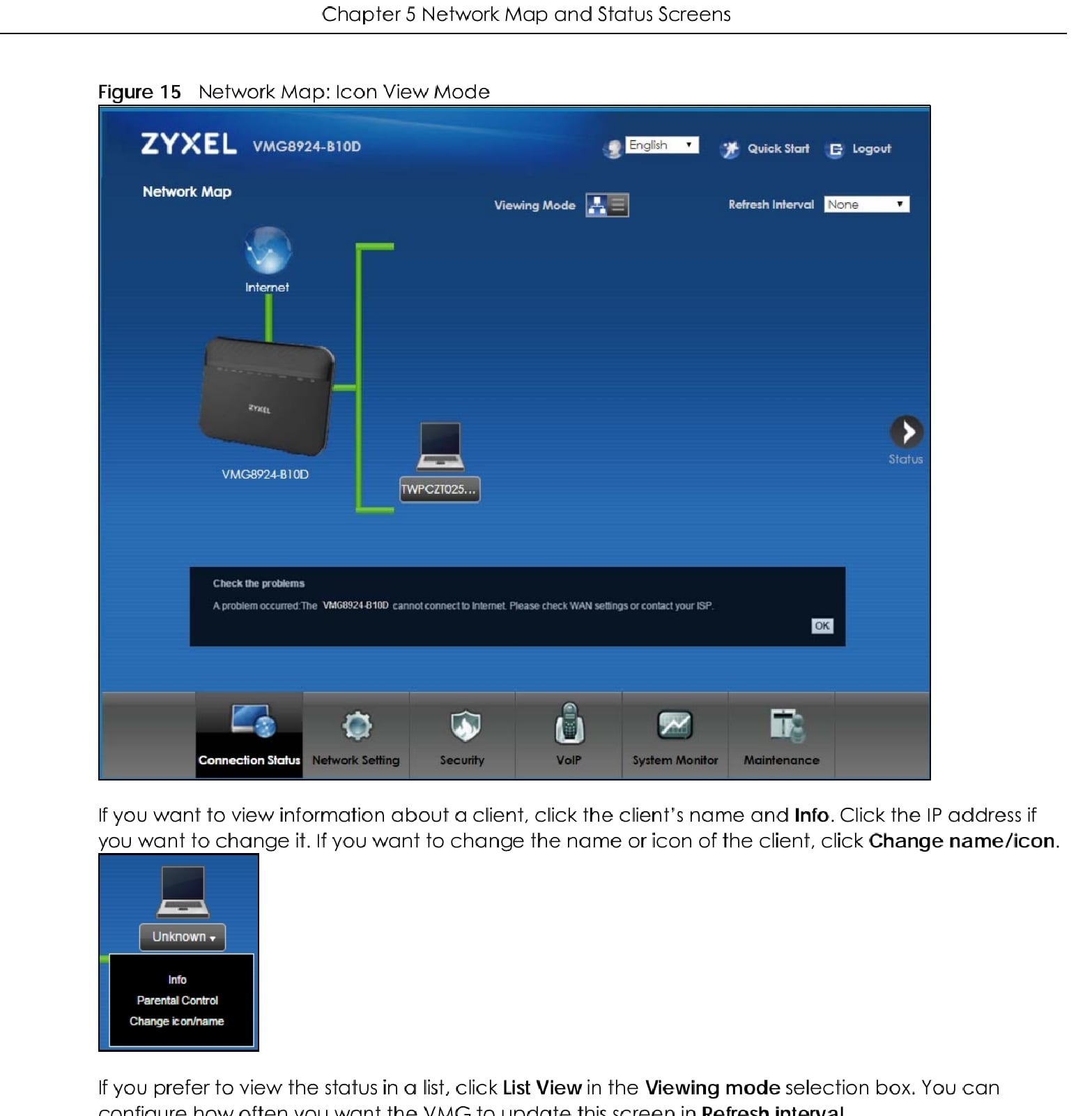

            Turuttuttu Il router è lo zyxel VMG8924-B10D
            Ok, c'è la voce "configurazione lan", con tutta una serie di informazioni come indirizzo ip del modem, maschera di sottorete e molto altro.
              Bojack
              la schermata che hai davanti è così?
              • Bojack ha risposto a questo messaggio
                Turuttuttu sì è praticamente uguale. Però ora sono riuscito a entrare nella schermata con la lista dei dispositivi connessi.

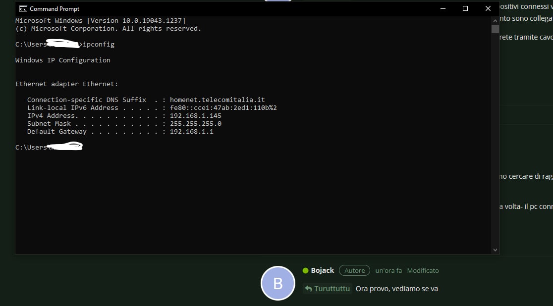

                                  Allora, se hai un PC windows, quando connetti il cavo al repeater e a nient'altro, puoi fare dal prompt comandi (apri il menù start, scrivi "cmd" ed è il primo suggerimento) il comando "ipconfig" senza virgolette, e vedere cosa ti dice nella voce "Default Gateway"
                                  e provare ad andare su quell'indirizzo (sempre rimanendo collegato solo al repeater, senza nessuna connessione ad internet)
