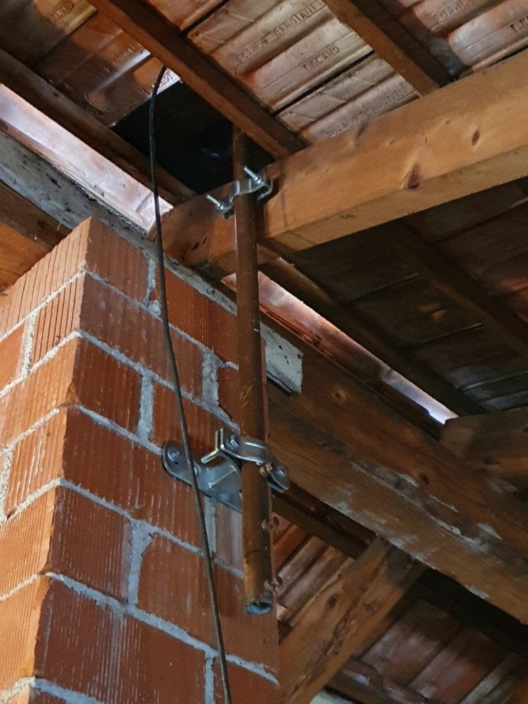

          Perché non sposti il punto di ancoraggio sul legno al muro? (o ne aggiungi un altro?)
          Dato che non so come è fissato quel pezzo di legno, è possibile che in caso di forte vento o pioggia ci sia del lasco e si muove....
          Se non puoi inserire dei tiranti allora postresti provare ad allungarlo in basso ed inserire un altro punto di ancoraggio ed un secondo palo all'interno.

            simonebortolin l'idea è proprio quella! ho già una staffa identica a quella sul muro della della foto e ho comprato 4 viti a tassello (2 per staffa) migliori di quelle presenti adesso, pensavo di spostare in un nuovo punto la staffa in modo da raddrizzare il palo e aggiungerne un'altra per rinforzare, so che la soluzione dei tiranti è 100 volte meglio però mi costa più di palo e antenna messi insieme 🙁
              ale396 in qualsiasi caso secondo me non è una buona idea agganciarsi così ad una trave di legno che può avere un lasco anche di qualche cm... non mi sembra ben fissata

                ale396 aggiungerei una staffa in più per arrivare a 3 (2 sulla colonna e 1 sulla trave)
                "Per due punti passa una retta". Se aggiungi la terza staffa dev'essere regolabile, altrimenti buona fortuna a centrare il punto esatto dove passa il tubo vincolato dagli altri due ancoraggi. Oppure, la poni dopo, "in opera", ma tiene quel che tiene.
                Concordo che fissarsi alla trave non è un'ottima idea, per quanto sia un piano perpendicolare all'altro (questo sì dove possibile è un bene), non è solidale alla prima struttura. Il legno poi si muove sempre, con il caldo, il freddo, l'umidità... scostamenti di millimetri possono portare in cima al palo spostamenti di diversi centimetri.

                  Io sinceramente penso che il punto di ancoraggio sul legno faccia più danni di un secondo sui foratini...
                  simonebortolin Purtroppo come vedi dalla prima foto è anche sensibilmente storta (la foto l'ho fatta appoggiando il telefono alla colonna per avere un riferimento parallelo) ed essendo l'FWA onde polarizzate non è il massimo. L'idea di mettere le due staffe perpendicolari tra loro ammetto che non è male ma come dici tu potrebbe esserci del lasco (anche se la trave è bella grossa), considera anche che la staffa sulla colonna balla di circa 4 millimetri perchè i tasselli sono troppo piccoli. Pensavo che raddrizzando il palo, mettendo una staffa in più e cambiando i tasselli dovrei già migliorare la stabilità, mi rimane solo un dubbio: se il palo dovesse oscillare con il vento l'antenna vera e propria resta aggrappata al palo ben fissa o potrei avere il problema che il palo è ben fissato ma l'antenna si allenta? Se l'antenna solitamente è bella robusta come fissaggi allora sarebbe ottimo.

                      ale396 L'idea di mettere le due staffe perpendicolari tra loro ammetto che non è male ma come dici tu potrebbe esserci del lasco (anche se la trave è bella grossa)
                      Esatto io lo farei perpendicolare SOLO e SOLO se sono sicuro che non ci sia del lasco, ma da quella foto io non ne ho la certezza e sinceramente ne preferisco due sui foratini
                      ale396 considera anche che la staffa sulla colonna balla di circa 4 millimetri perchè i tasselli sono troppo piccoli.

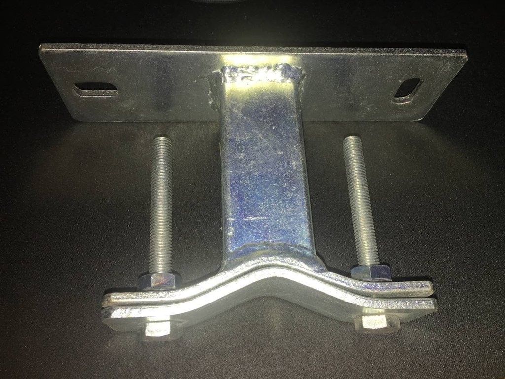

                        Oggi al fai da te mi sono preso questa staffa, identica a quella montata, potrei mettere questa e levare quella sulla trave.
                          ale396 Sicuro che sia per il diametro giusto?
                          • ale396 ha risposto a questo messaggio
                            simonebortolin In realtà credo che non dovrebbero avere un diametro preciso ma un intervallo di diametri per cui vanno bene, comunque è identica a quella già presente, prima di comprarla ho preso le misure e messa vicina sono uguali uguali.
                              ale396 In realtà credo che non dovrebbero avere un diametro preciso ma un intervallo di diametri per cui vanno bene, comunque è identica a quella già presente, prima di comprarla ho preso le misure e messa vicina sono uguali uguali.
                              No so che hanno un lasco di diametri, ma però il problema è che mi sembra diverso😅

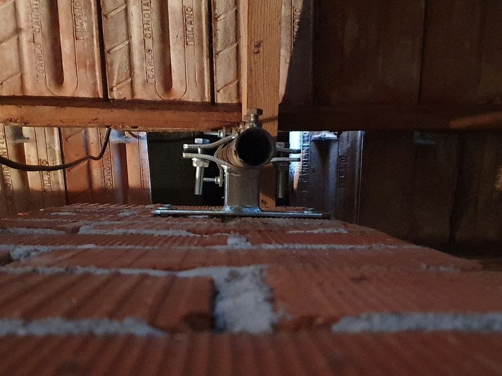

                                simonebortolin Probabilmente perchè nella foto è girata la piastra, provando a metterlo su vedo che il palo è tenuto bene stretto.🤔
