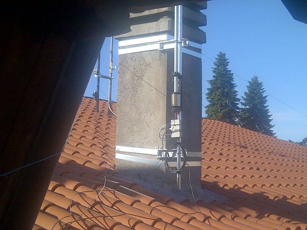

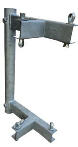

juststupid Personalmente valuterei la fattibilità con una zanca francese doppia e le fasce che abbracciano il camino/struttura in mattoni. Metto due foto prese da internet per capirci.
ale396 juststupid sarebbe un’altra ottima idea ma purtroppo tutti i camini che ci sono sul tetto sono in zone senza visibilità sulla BTS, c’è solo questo piccolo comignolo di acciaio della stufa a pellet ma posso fissarci nulla! 🙁
juststupid ale396 Molto probabilmente ho interpretato male le foto da te postate. Ma la struttura in mattoni che si vede nel sottotetto non la si potrebbe usare per “agganciarci” delle zanche alla francese con fasce invece di usare dei tasselli ?
ale396 juststupid ah la struttura nel sottotetto è una colonna su cui appoggiano le travi, non prosegue al di sopra delle tegole ma finisce sotto il tetto!
