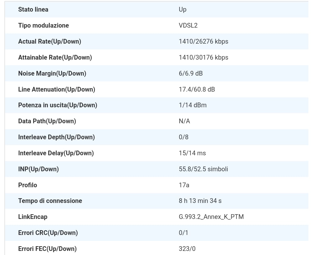

        Camel90 il problema è che ho la cassetta in parallelo all'esterno del mio palazzo, quindi la connessione viene ripartita per tre cassette attaccate rispettivamente nei palazzi adiacenti al mio, sono distante poco più di 100m dal cabinet tim, quindi la connessione ha un rallentamento davvero "importante" e ci sono problemi di caduta della linea, basti pensare che parte dal cabinet a 210 e arriva al mio modem a 50.

                  Quarzar Per curiosità hai un HLOG?
                  Hai sezionato le prese in casa?
                  Hai provato a cambaire il doppino?
                  Hai la foto della chiostrina (cioè quella che tu chiami cassetta)?

                      simonebortolin sisi in casa non ci sono problemi, i tecnici hanno già controllato tutti i cavi ed è tutto ok, il problema è fuori, ci sono cassette parallele che creano problemi

                        Quarzar Se vuoi il forum può aiutarti a verificare se ciò che hanno detto i tecnici è vero o hai margini di miglioramento.
                          Quarzar Vabbé posta le statistiche di attenuazione.
                          • Quarzar ha risposto a questo messaggio
                            simonebortolin la questione che con il modem della Tim si possono modificare poche impostazioni e non credo si possa fare
