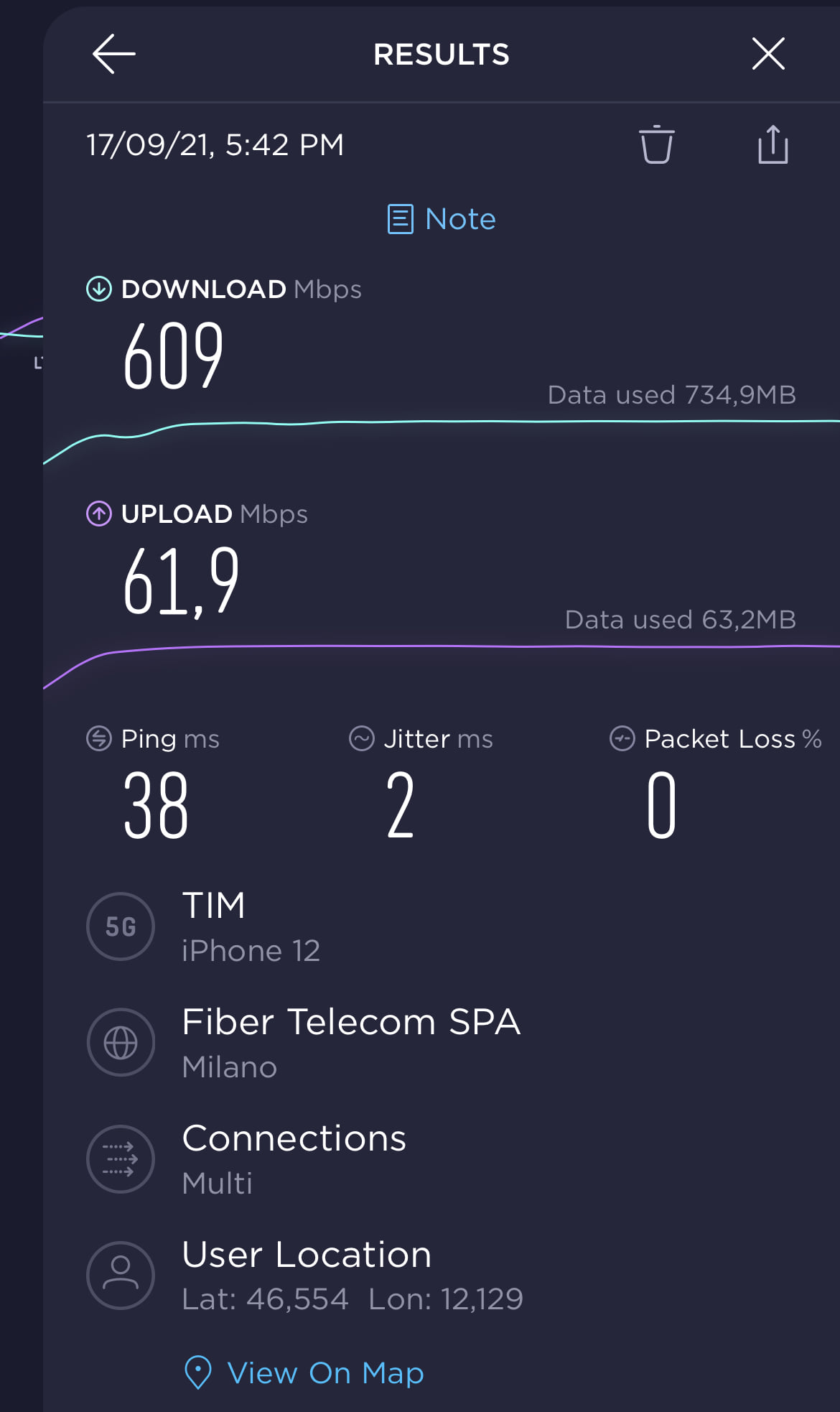

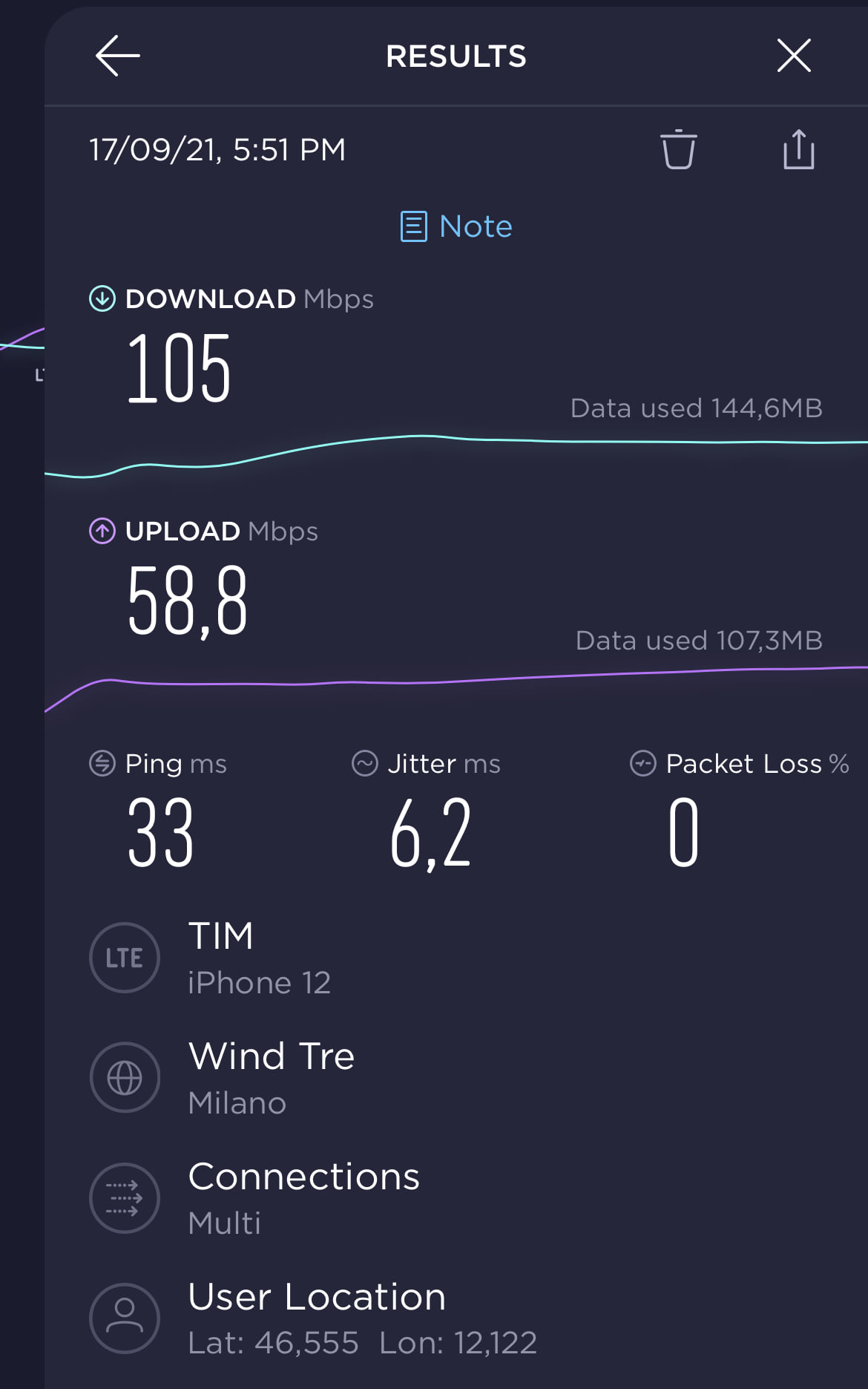

            B3+B20 Cortina d’Ampezzo, Cadin di Sopra
            P.S. quella BTS (eNodeB 705722) è anche 5G inter-site, con risultati ottimi

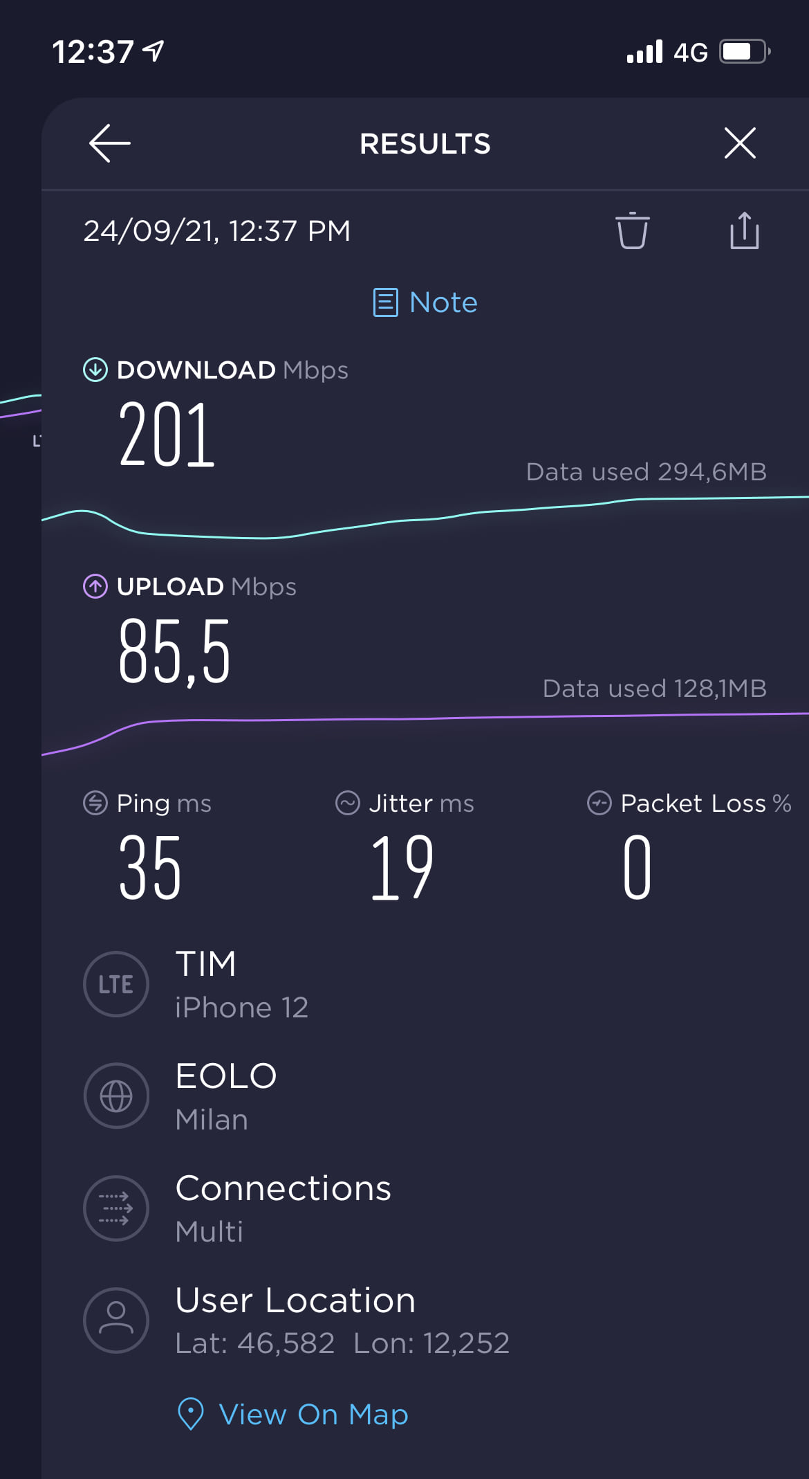

                  TIM Misurina, solo B3+B20 e considerata la location temo che abbia pure un backhaul in ponte radio

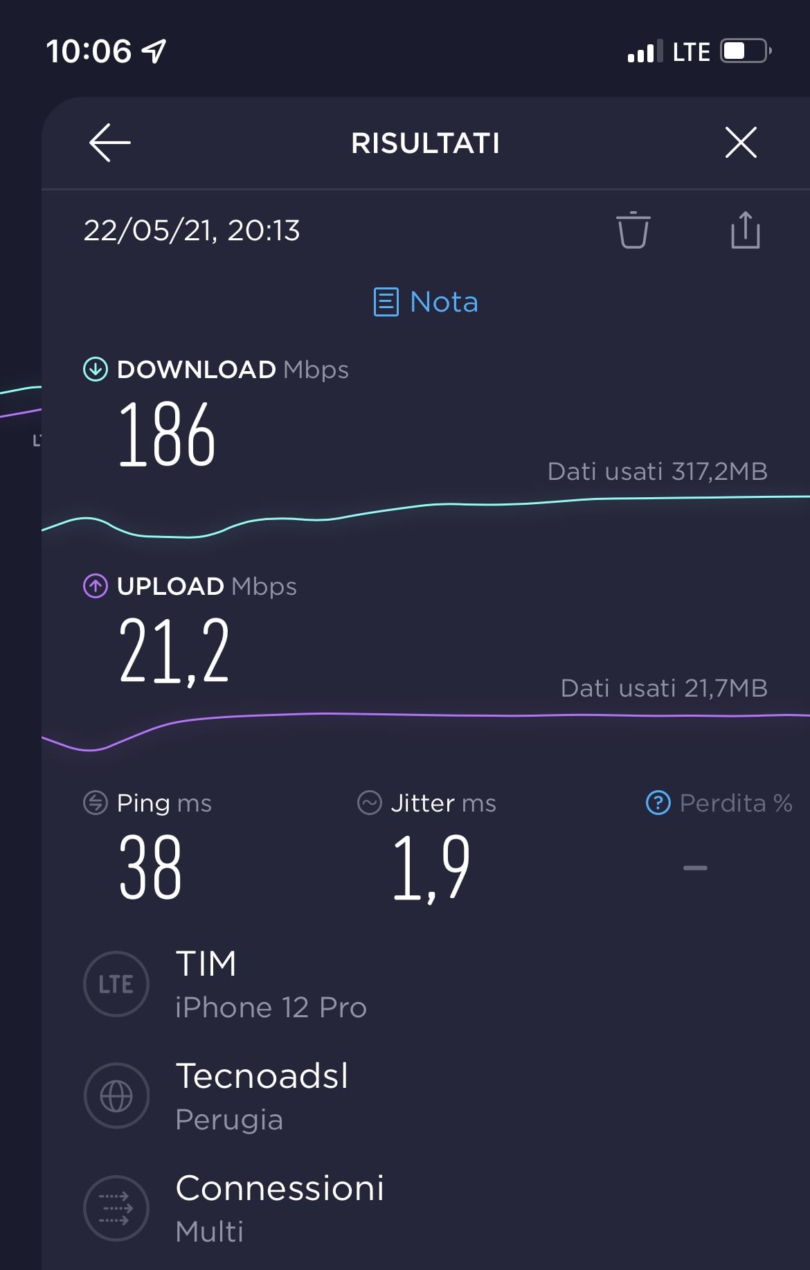

                    Saturnia agganciato all unica (al tempo maggio 2021) b20 only (mi sa che pescava/CA anche da altre bts vicine come Semproniano o Manciano è un valore troppo alto per una b20 only)
                      MattCross Ma avevi controllato l'enodeb? Comunque è improbabile che quel sito avesse la CA internodo abilitata, è una cosa che praticamente supportano quasi solo i siti TIM Ericsson "abilitati al 5G"
                        handymenny Forse era già aggiornata la bts a b3 b20 ? Su lteitaly l aggiornamento risulta rilevato il 09.09
                          MattCross è abbastanza improbabile che fosse già aggiornata 4 mesi prima

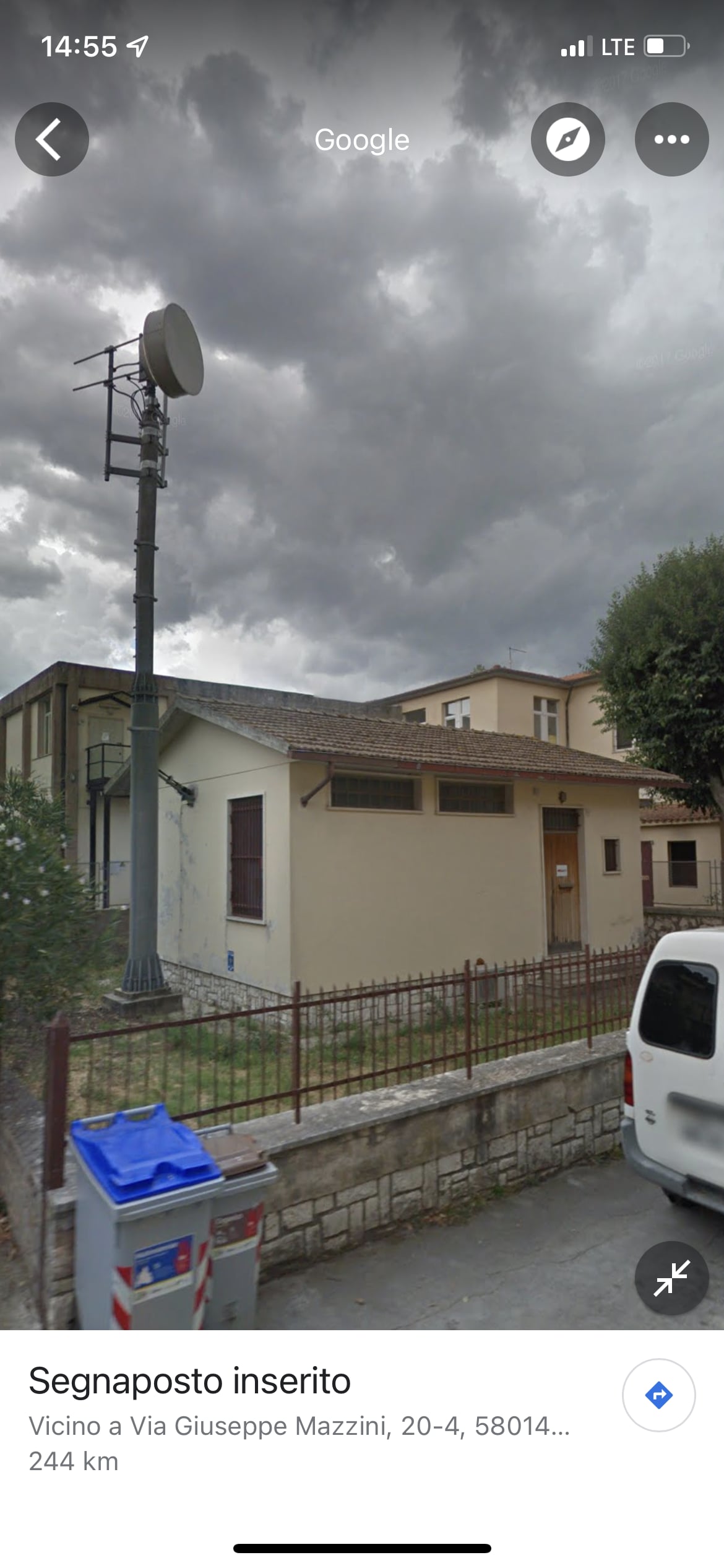

                            handymenny in pieno centro a Saturnia Telecom ha questo (vedi foto) che non è segnalato su Lteitaly sai cos'è? Un ponte radio ?
