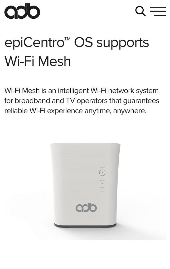

    [cancellato] Tempo fa avevo letto che anche ADB aveva creato un accessorio per reti mesh ma non so se funzionerebbe. Hai modo di cercare per me se esiste qualcosa?

        L'unica cosa che ho trovato sul sito ADB è questo che pubblico in foto ma non so se sia un ripetitore mesh e quanto costi
        Andrea841 Hai modo di cercare per me se esiste qualcosa?
        Questo è un servizio che di solito offro a pagamento 😆🤥 Scherzi a parte, mi pare che ADB non venda direttamente agli utenti finali, quindi qualsiasi prodotto offra non sarà facile da reperire. Vedo che hanno aggiunto il supporto mesh al loro OS nel 2018 e offrono un satellite WiFi - tutto dipende poi se il tuo router ADB ha il supporto mesh abilitato, e quanto sia facile reperire quel satellite e connetterlo. Magari è proprio quello che offre Eolo 🤑
