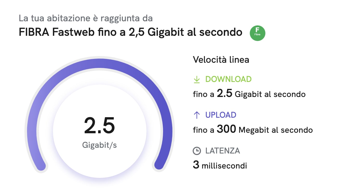

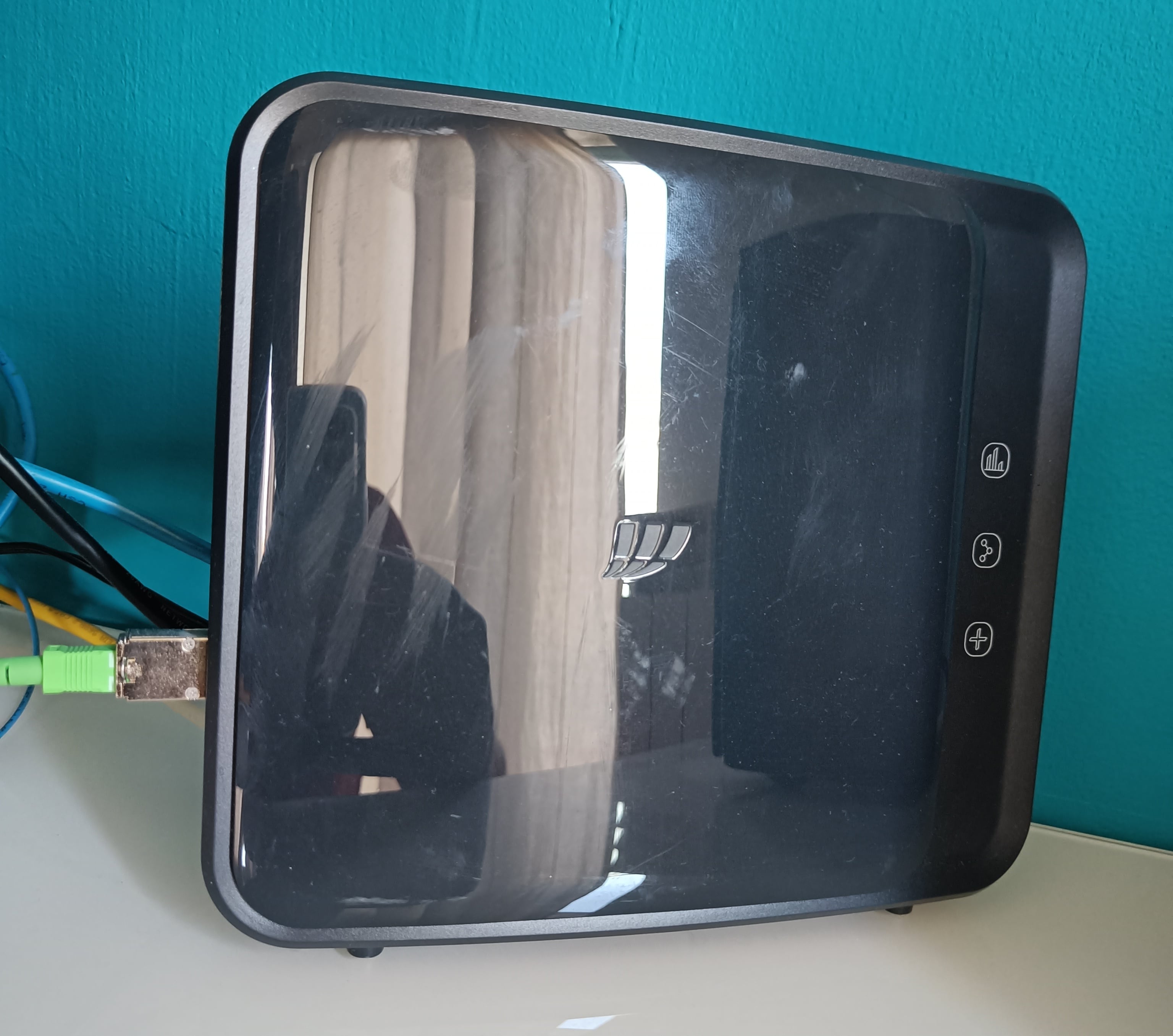

          Ci faresti una foto di cosa hai e di cosa mostra la verifica copertura ?
          Comunque in sostanza a Milano Fastweb accende la sua rete… Openfiber ci mette solo il cavo fisico fino al PoP e il tecnico che viene a installare.
          Tutto il resto è farina del Sacco Fastweb.
          Sei a 1 gigabit o a 100 megabit attualmente ?

              1 gigabit attualmente, con fibra che arriva diretta al router.
              Ecco le foto! 🙂
              Al servizio clienti poco fa mi hanno confermato che, per ora, non ho attiva la 2.5 Gbit.
              Dite che, quando tornerà disponibile, mi conviene acquistare il nuovo modem/router Nexxt?
