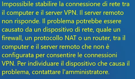

In questi giorni sto provando un 7530 avuto in prestito ed ho notato che le connessioni VPN IPsec/IKE2 stabilite da client locali vanno in time out di connettività (link up ma niente traffico, perlomeno TCP) in maniera casuale a fronte di una qualsiasi attività di rete (apertura di una pagina web, messaggio su Telegram, connessione SSH, etc etc...) e la immediata riconnessione restituisce questo errore
(l'errore sotto Linux è analogo)
L'errore è risolvibile soltanto attendendo alcuni minuti oppure ricollegando l'interfaccia di rete (on/off WLAN o reinserimento cavo LAN).
