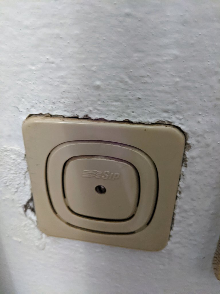

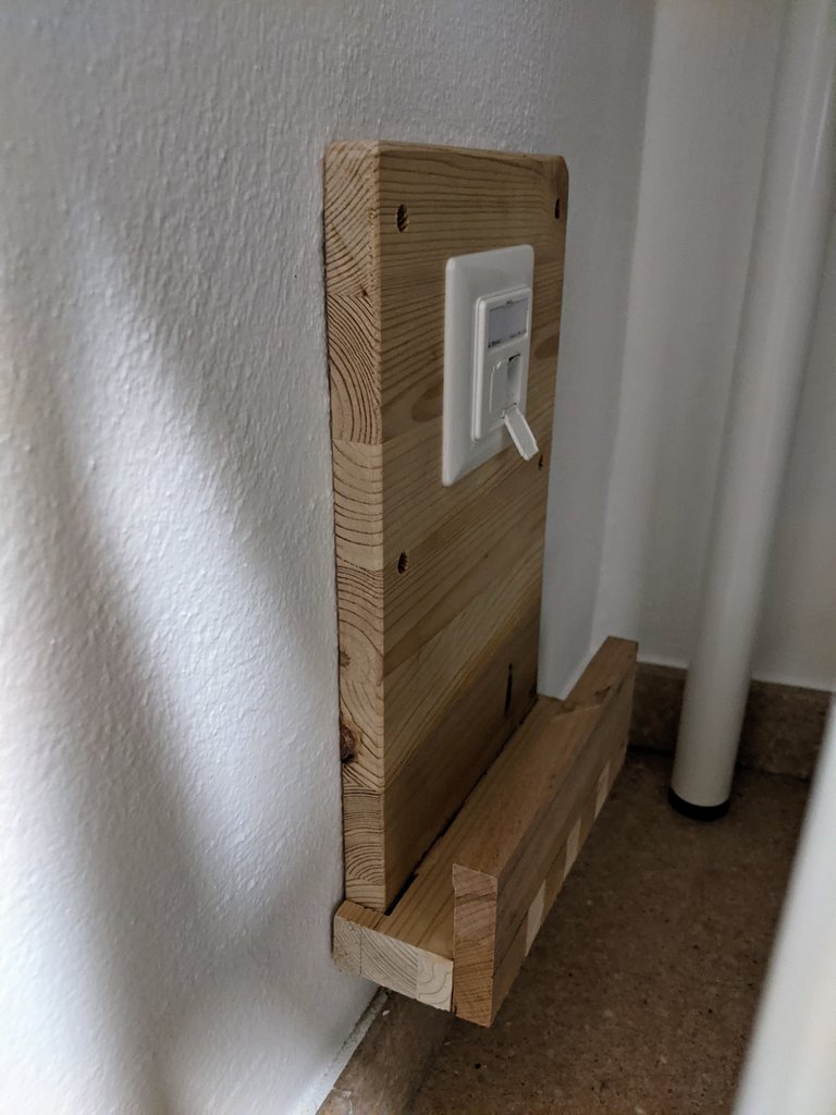

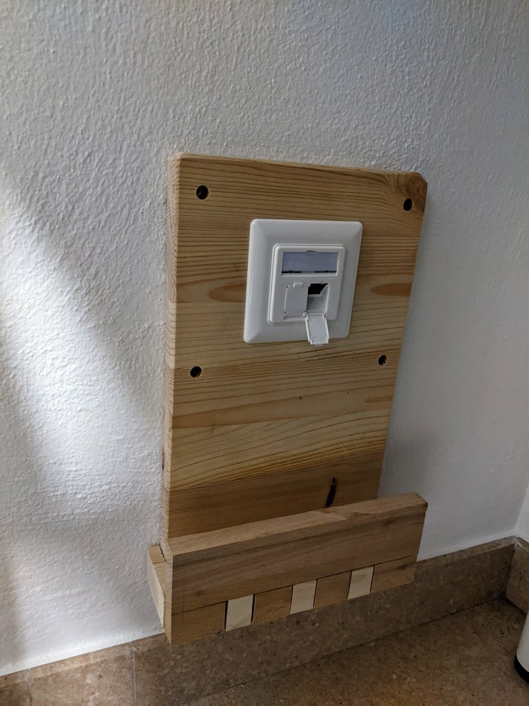

            Seguendo il fantastico esempio di Stefano e non avendo strumenti x la modifica dei metalli ma solo del legno ho fatto la stessa cosa. Ho creato un tappo di legno con porta switch e, nel mio caso, solo 2 keystone (ho preso la presa deleyCON angolata a 45° su amazon). Nella cassetta a muro non ci sono fisicamente i corrugati per più di 2 cavi ethernet.

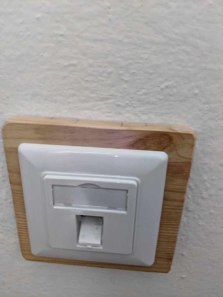

            Inoltre ho fatto la stessa cosa nella derivazione collegata della presa SIP convertita in presa ethernet. Qui ho preso la presa angolata deleyCON con singolo keystone.
            Anche li ho realizzato un tappo di legno su cui applicare la presa.
