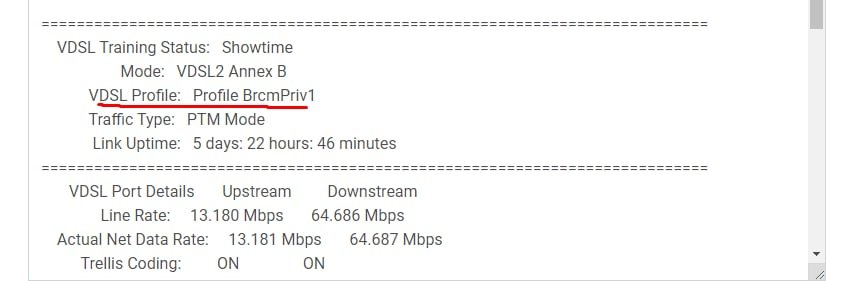

Mi da questo dalle impostazioni del modem, non ho idea di che cosa sia, a quanto ho letto dovrebbe essere il profilo per i 200 mega, a quanto leggo su fibermap il cabinet dista 158 metri, e sempre secondo fibermap farei 80 in down con 100 mega e 135 in down con la 200. Ovviamente sono dati relativi, da prendere con le pinze e probabilmente non affidabili, ma a questo punto non potrebbe essere che quello che mi ha detto l'operatore tim sia vero? Ovvero che dalla loro centrale partono 100 mega invece di 200.
Per quanto riguarda l'errore di "censimento" che hai menzionato nel messaggio dopo, c'è un modo per effettivamente capire se è un errore, oppure se proprio non posso avercela?
