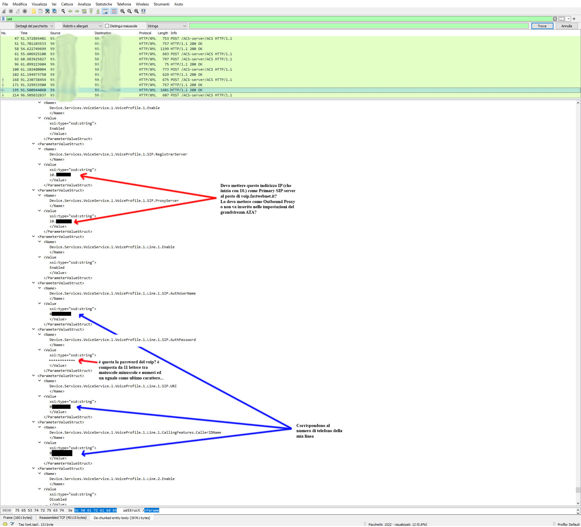

Ho provato tramite WireShark ad intercettare la password da 72 caratteri, ma non riesco a trovarla tra i pacchetti sniffati, non riesco a capire se ho sbagliato qualcosa io nei collegamenti, oppure se in mezzo a tutti quei pacchetti semplicemente non riesco a trovarla... c'è un filtro di ricerca particolare?

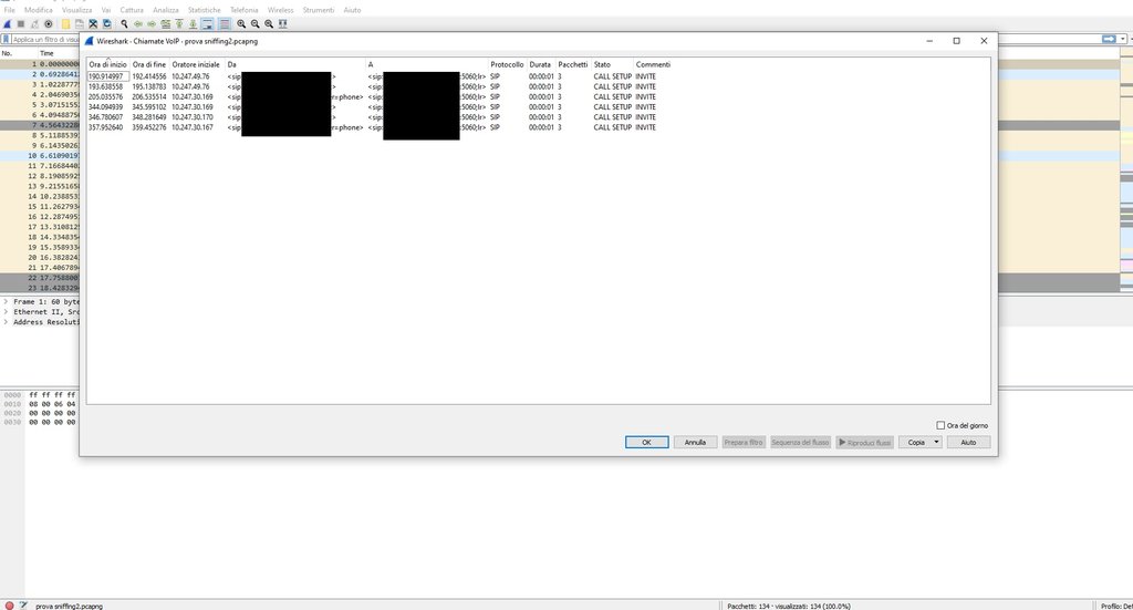

Dall'analisi dei pacchetti, oltre al vendor ID e altre informazioni del FastGATE, sono anche riuscito a vedere il log della chiamata partita, un pacchetto con protocollo SIP (all'interno ci sono alcune voci tipo call-ID contact e alcuni messaggi Cseq INVITE, non so bene cosa significhino), ma per la password buio pesto...
Sto sbagliando qualcosa io o con il DN8245f2 la password non è in chiaro?
