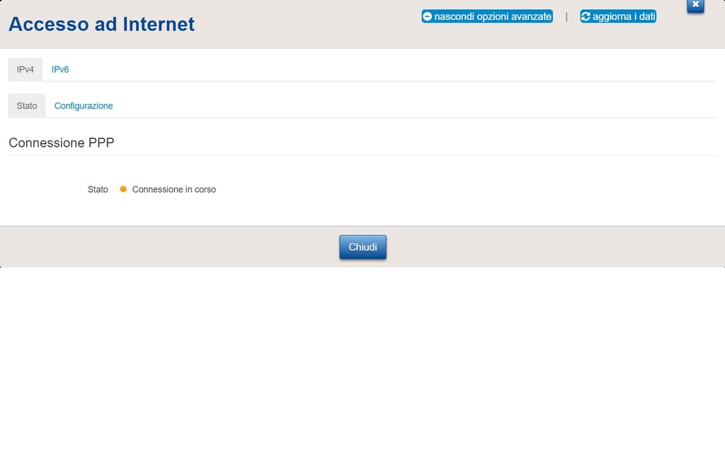

      Sulla seconda richiesta non sono molto pratico e non ho capito bene, ma se vado sul 192.168.1.1 sotto Accesso Internet ottengo : PPP in connessione

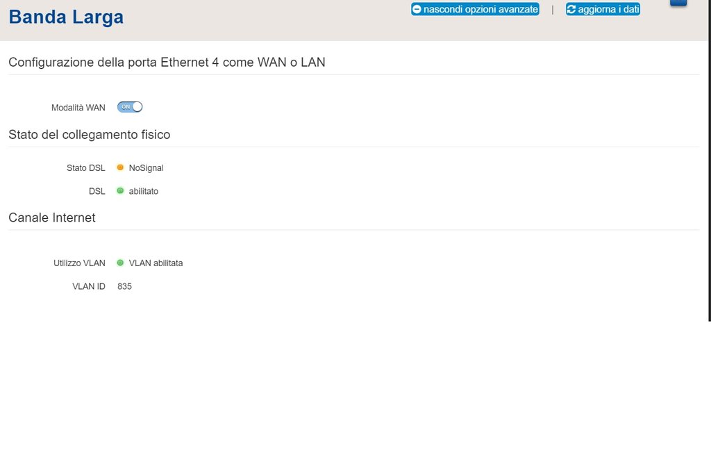

      Nella parte banda larga ottengo DSL e VLAN abilitati, ma Stato DSL : NoSignal
      Non so se possono essere d'aiuto.
        Matteob2027 Nella parte banda larga ottengo DSL e VLAN abilitati, ma Stato DSL : NoSignal
        questa a te non interessa, è per la FTTC via rame.
        Matteob2027 sul 192.168.1.1 sotto Accesso Internet
        C'è una linguetta apposita chiamata "SFP/Ethernet", accanto a DSL
          x_term
          Perdonami ma non riesco a trovarla, non so se forse ho bisogno di qualche permesso speciale (purtroppo è la prima volta che mi muovo con modem Tim).

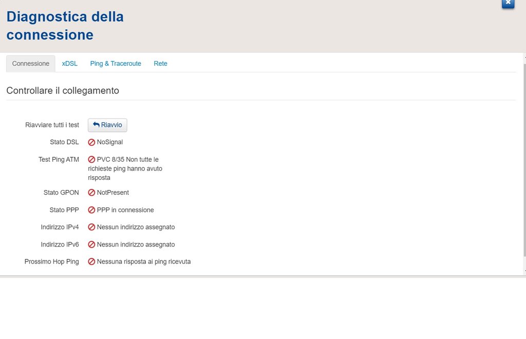

          Allego comunque qui sotto sia l'immagine dell'Accesso a Internet sia di quella relativa alla diagnostica che forse può ritornare utile.
          Presumo sia il tim hub + technicolor, se è come l’hub vecchio vedi che cosa ti dice nella sezione banda larga. Dovrebbe rilevare l’sfp e darti i valori
            JackGV Si, è lui, ma anche in banda larga non ottengo nessun dato. Attualmente il modem è attaccato solo alla fibra e alla corrente, ho lasciato proprio come ha fatto il tecnico.
            • JackGV ha risposto a questo messaggio
              Matteob2027 mhhh, l’sfp è inserito correttamente? Inoltre è strano avere la porta 4 configurata come wan se non hai ont esterno.

                Guarda mi sento un imbecille ma si: era collegato male. Ora infatti torna e funziona tutto. Purtroppo è la prima volta che vengo a contatto con una fibra e non me la sentivo di toccare nulla. Mi sento uno sc**o ma felice di aver risolto.
