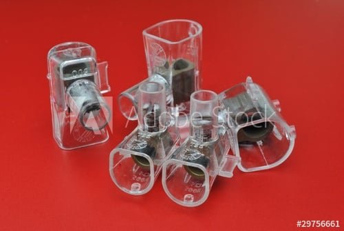

Per le giunzioni fra cavi:
Spiralino
Se non vuoi utilizzare del Nastro come isolante solitamente utilizzo dei morsetti Elettrici per isolare le Giunzioni eseguite con lo Spiralino.:

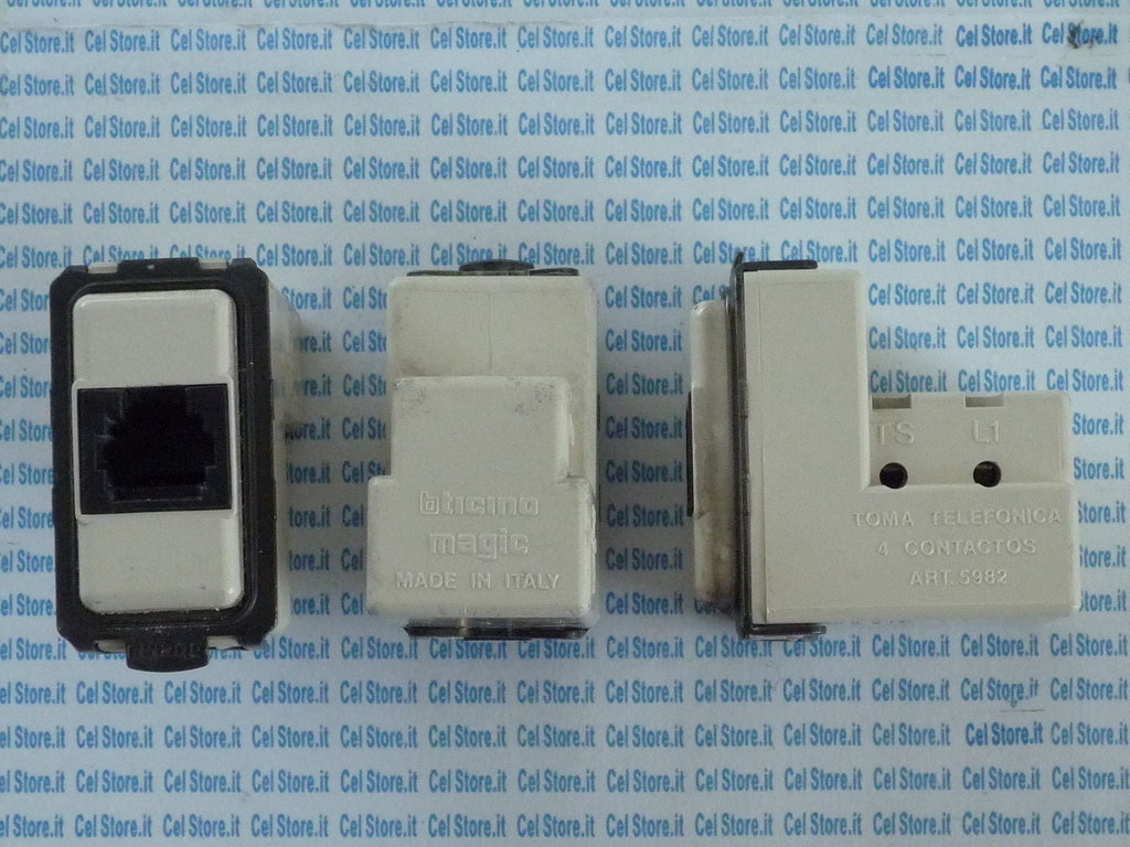

Prima di Passare alla FTTH avevo sostituito le Dorsali CT1220 con Cavi CT1221 ma avendo difficoltà a causa della rigidità e dimensioni dei cavi (2x1mm) non ho potuto utilizzare direttamente:
Bticino Magic 5982
Al fine di evitare un giunzione di transizione verso il Modem ho optato per la Presa Tripolare Bticino Magic, che avevo recuperato da una precedente ristrutturazione.

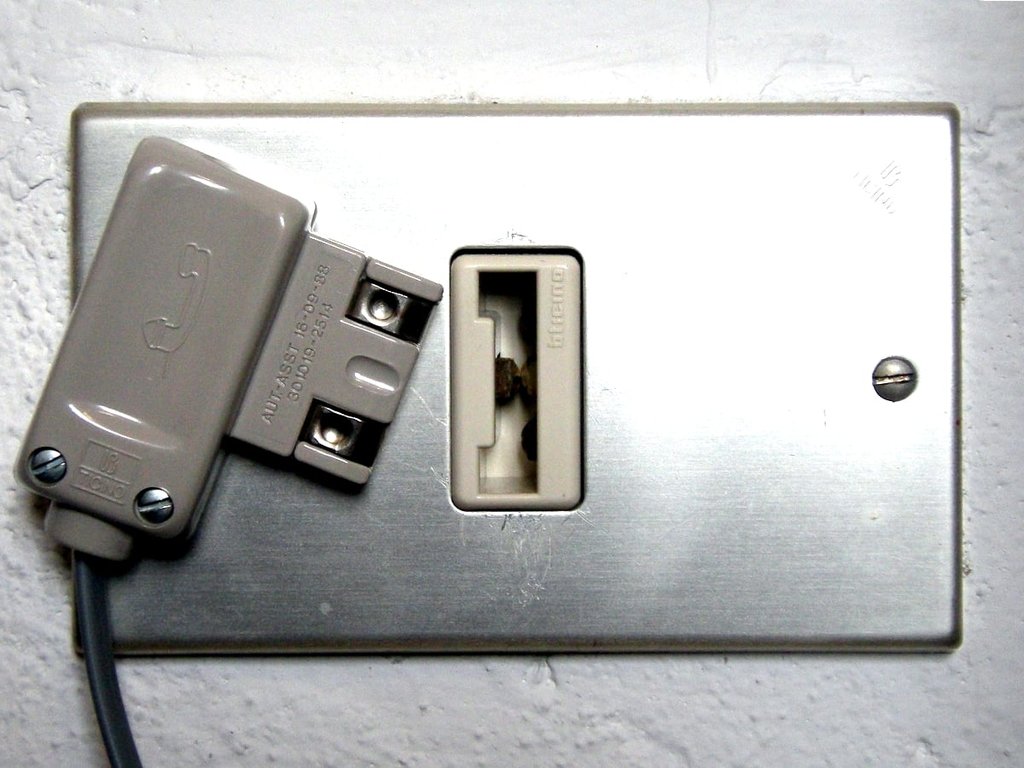

Tale Presa consente agevolmente di alloggiare e serrare Cavi CT1221; soluzione impossibile anche con le vecchie Prese Tripolari Telecom.
Resta il fatto che questa soluzione impone di utilizzare la Serie Bticino Magic limitatamente solo al Drop in Ingresso verso il Modem; mentre x il ribaltamento dell'impianto ho utilizzato le Prese Rj11 della Serie Bticino Living .
