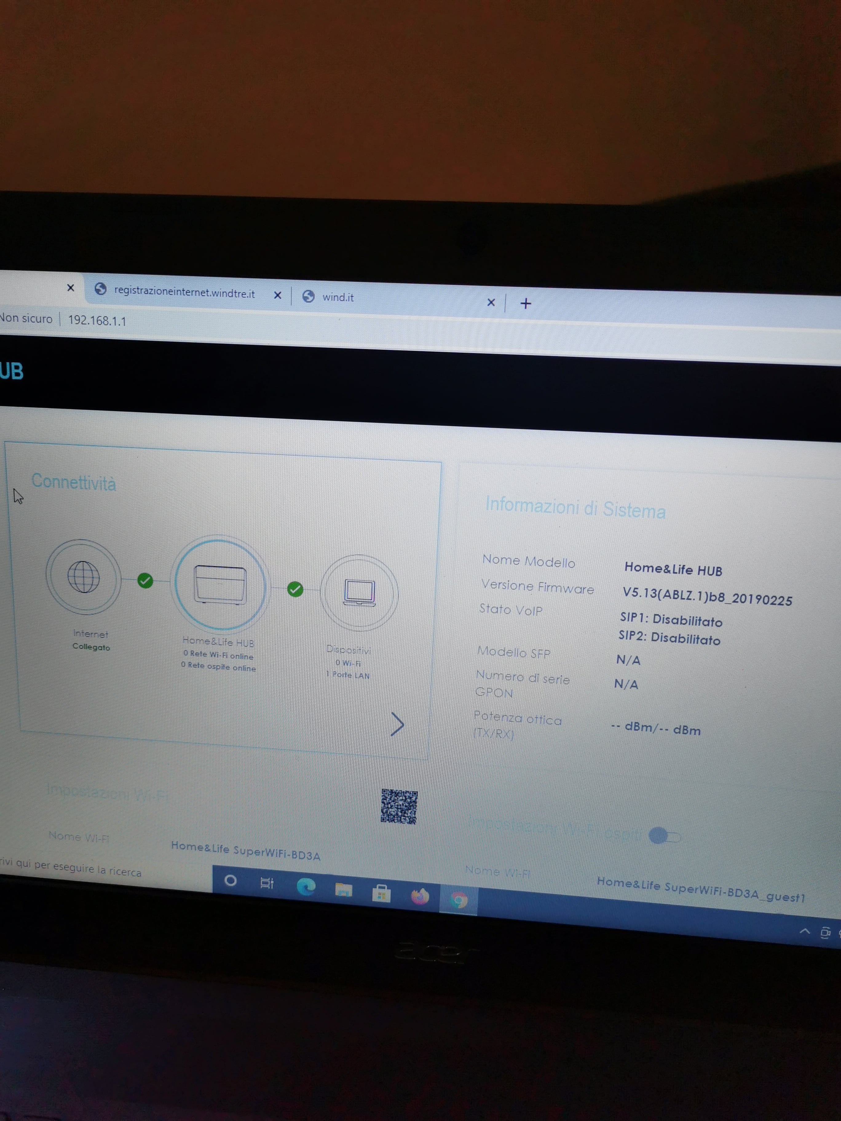

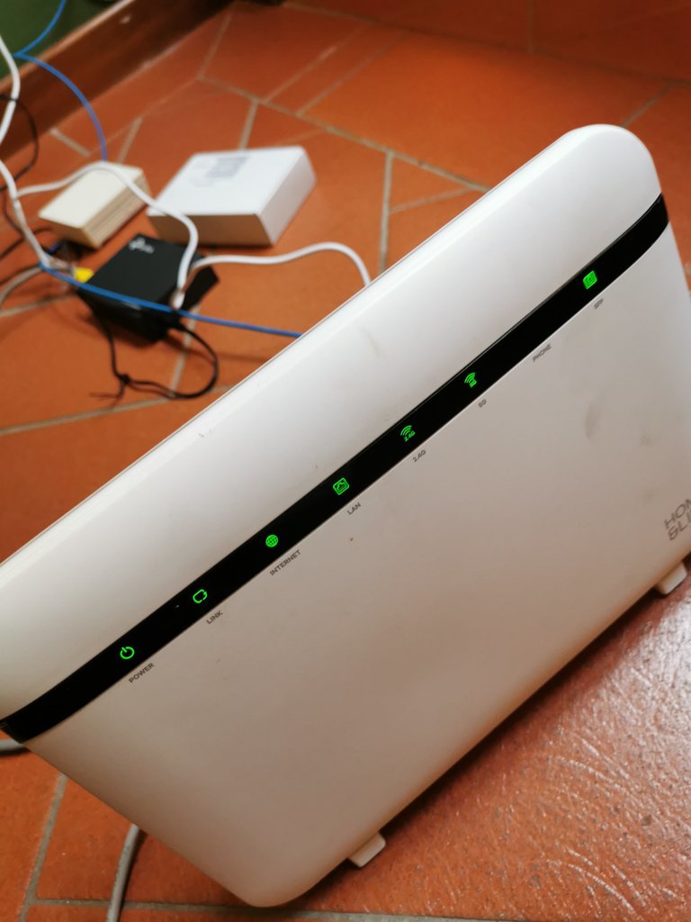

Buongiorno a tutti avevo aperto precedentemente un altro post per quanto riguardava il problema di riconoscimento del modulo sfp technicolor con il modem home Life di Wind. Mi hanno stamani attivato la linea, il problema è che non riesco a navigare nonostante il LED internet sia verde acceso fisso, i parametri di connessione credo che essendo il modem Wind 3 siano già presenti. Cosa devo fare per navigare? Devo fare una registrazione?
Li devo chiamare? Non vorrei che scassassero per il fatto del modem libero. Aiutatemi 😋

              Quindi praticamente dovrebbe aprirsi questa pagina di registrazione Wind dalla connessione che sto attivando? Si apre raggiungendo la quell'indirizzo o qualsiasi pagina io cerchi di aprire dovrebbe essere reindirizzata a quella? A me non si apre proprio niente. Ora provo da WiFi? Sarà il caso di verificare i parametri di connessione oppure diamo per scontato che siano quelli eche siano esatti?

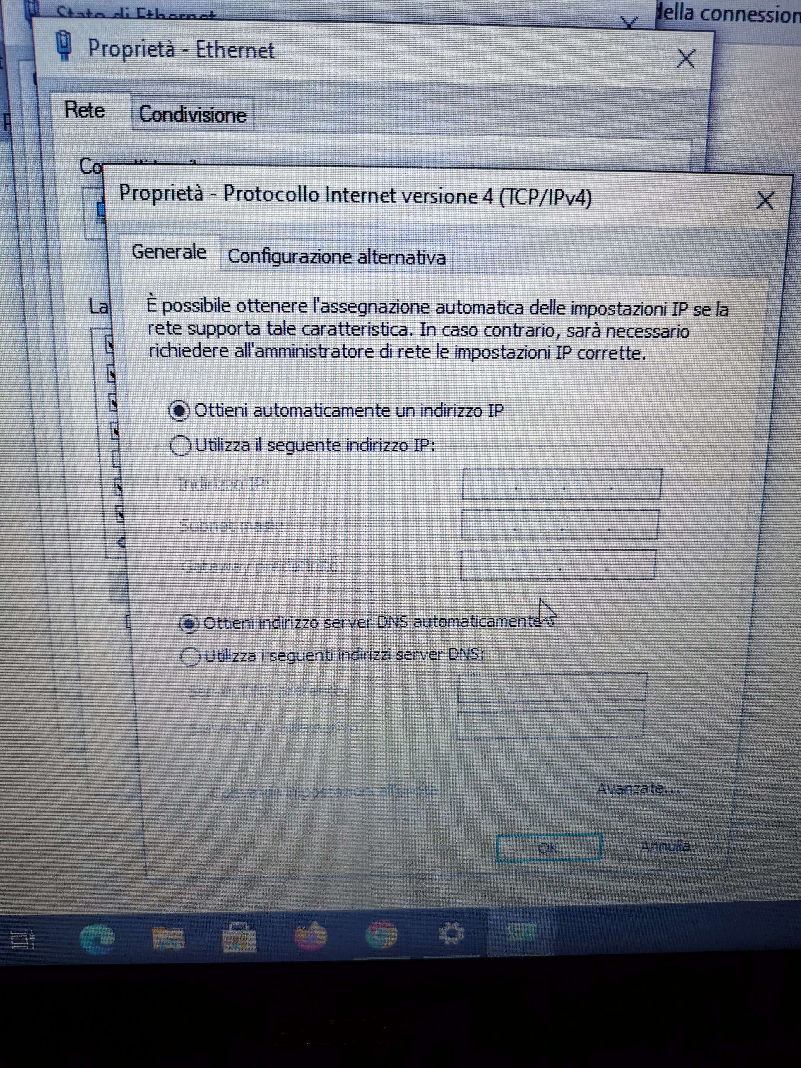

              zabbino la scheda ethernet del pc è impostata in modo da ottenere l'IP e il DNS in automatico?
              • zabbino ha risposto a questo messaggio
                zabbino perfetto

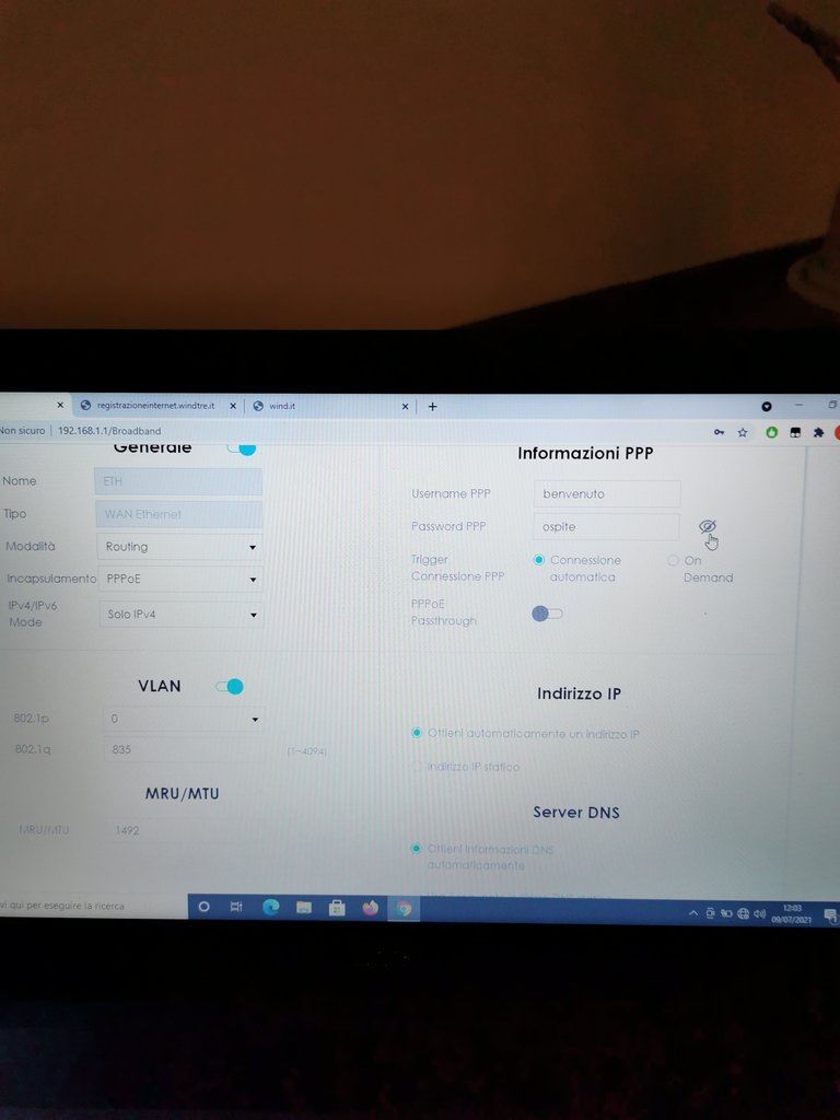

                zabbino avendo seguito anche l'altro post , hai eliminato la connessione pppoe e riportato a 0 l'id vlan della scheda ethernet?

                    zabbino ok il wifi del telefono dà la certezza delle impostazioni corrette della scheda di rete, per il pc tale impostazioni vanno fatte dalle avanzate della stessa, quindi presumo , magari le mie domande sono state banali per capire al meglio, che tutto , lato connessioni ethernet e wifi, siano corrette.
                    No tranquillo. Ogni cosa finalizzata a riavere mi è utile. Volevo provare a collegare il mediaconverter al PC come suggerito da un utente nell'altro 3d che avevo aperto, creando una nuova connessione poope sul pc, ma non riesco a mettere la porta 835 sulle impostazioni di rete della scheda. Questo poteva servire a capire se il problema era del router, no? Bypassando lo e collegandosi diretta al PC.

                      zabbino ma non riesco a mettere la porta 835
                      questa impostazione va fatta dall scheda avanzate del device ethernet, oltre ad avere abilitata la voce 'priorità e vlan'.
                      Se non dovesse esserci tale voce, dipende dai driver un pò datati.
