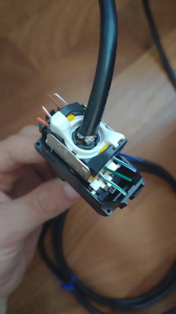

Quando parlavo dello spellare i fili a mano è perchè la prima presa da muro che ho comprato non riusciva a spellare i cavetti semplicemente premendoli nelle relative fessure con l'apposito "tappo" che mi è stato dato, facendolo a mano sono riuscito quantomeno a far passare il segnale che prima non passava. La nuova presa Bticino da questo punto di vista sembra nettamente migliore ma non posso garantire che abbia comunque spellato perfettamente tutti i cavi. Posso chiedere in prestito un tester dal mio vicino di sotto che è elettricista.
In alternativa ho acquistato un connettore cat6a femmina-femmina in modo da ripristinare, nel peggiore dei casi, la situazione precedente crimpando un connettore maschio al cavo che esce dal muro (lasciato libero) e poi collegando il mio PC con un cavo ethernet normale (cat 7).

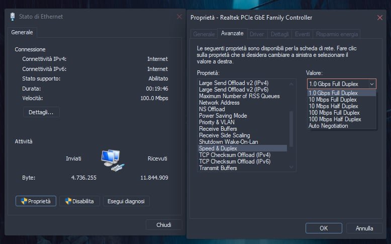

                Oltre a questo ho notato che nelle impostazioni della mia scheda di rete (vecchia ma che supporta il gigabit) c'è scritto che la velocità è 100 Mbps nonostante nelle impostazioni sia configurata a 1 Gbps. Ho cambiato il cavo con cui collego la presa al PC con un altro sempre cat 7 e ora risulta 10 Mbps. C'è un modo per forzarla ad andare a 1 Gb/s o è un problema causato dalla presa magari non cablata bene?
                  Alexb1096 Se non aggancia a 1 Gbps significa che
                  1) non sono connesse bene tutte le 8 coppie
                  2) ci sono problemi di troppa attenuazione alla frequenza di 62.5 Mhz tale da non garantire il link a 1 Gbps
                    simonebortolin
                    Cosa intendi con il punto 2? Da cosa potrebbe dipendere nel caso? Perdonami ma non sono molto esperto
                    E a riguardo del fatto che quando spengo la ciabatta poi il PC non si ricollega più ad internet sai dirmi qualcosa?
                      Alexb1096 Cosa intendi con il punto 2? Da cosa potrebbe dipendere nel caso? Perdonami ma non sono molto esperto
                      Nel senso che se usi un cavo non adatto. Non credo sia il tuo caso.

                      Hai detto che hai usato un cavo schermato, giusto?
                      hai per caso il terminatore del cavo ethernet nella stessa 503 della corrente?
                        simonebortolin
                        Quello che ho fatto passare nel muro è un cavo cat 7 quindi sì è schermato e ha la terra in teoria (con la presa che ho non so però cosa farci). Lo sono anche i cavi con cui collego la presa al PC (uno di sicuro, l'altro dovrebbe esserlo ma sul cavo stesso non c'è scritto niente). Quando utilizzo quest'ultimo la scheda di rete si limita a 100 Mbps, quando uso l'altro (molto lungo) si limita a 10 Mbps.
                        Ho notato in realtà che mi basta anche spegnere il computer o cambiare cavo mentre questo è acceso per dover riavviare il router (o semplicemente scollegare e riattaccare il capo del cavo che si inserisce nel router).
                        In ogni caso la presa è in una cassetta insieme al telefono, la corrente arriva da un'altra parte ovviamente.
                        Gli impianti di casa mia sono considerabili nuovi e sono stati pensati piuttosto bene (mio padre ci è stato molto attento) ma comunque il router è al piano di sopra, quindi il cavo nel muro è piuttosto lungo (circa 20 metri) ma penso senza molti problemi di passaggio.
                          Alexb1096 Allora assicurati che la schermatura non tocca nessun doppino né nessun'altro, magari isolala anche con un po' di nastro isolate. Sarebbe meglio che da uno dei due lati la colleghi a terra.
                          Ma tu aspetta hai una scheda di rete a 2,5Gbps... Comunque se si limita a 100 Mbps o 10 Mbps mi puzza di falso contatto.
                            simonebortolin
                            La schermatura è stata tagliata praticamente a filo con la guaina esterna quindi non dovrebbe toccare niente di problematico.
                            In ogni caso la mia scheda è da 1 Gbps, ma in ogni caso non è normale che si limiti a 100 o 10 Mbps visto che un tempo andavo a 450 Mbps (quindi immagino col limite a 1 Gbps). Soprattutto questa cosa che mi obbliga a ricollegare il cavo ogni volta non mi permette neanche di trovare una soluzione con calma, è piuttosto fastidioso.
                              Alexb1096 Ahhh è un frutto tooless! Il filo è composto da una anima unica in rame?
