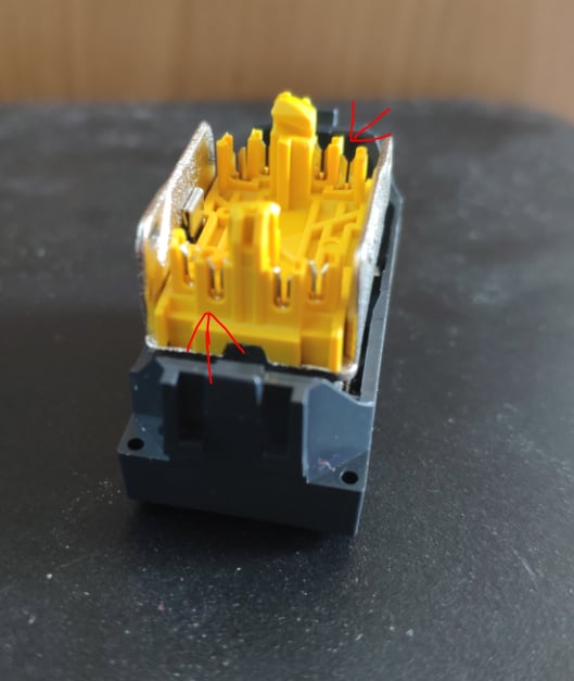

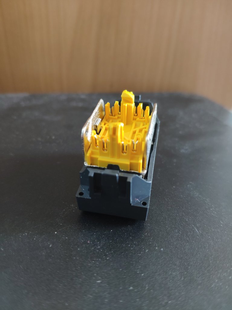

          Qual è il metodo migliore per far spellare correttamente i cavi in corrispondenza delle fessure?
            Alexb1096 Aiiiiiaaa, quel frutto è messo male!
            è messo molto male, guarda che differenza c'è tra una lamella è l'altra.
            Allora essendo una situazione così complicata spela i conduttori 3 cm e inseriscili nel tootless dopo aver ingrossato il diametro del rame.
            Alexb1096 quel frutto è alla frutta.
            scusa il gioco di parole, ma le lamelle mi sembrano troppo distanti.
            hai usato un cacciavite per ficcar dentro i conduttori?
            e comunque: il cavo che viene usato nei cavi ethernet già crimpati con i plug non è adatto ad essere usato con i frutti, perchè servono conduttori rigidi del diametro corretto. con i cavi multifilo delle patch, le lamelle invece di tagliare l'isolante schiacciano il filo (perchè i multifili di rame si spostano) e il rame difficilmente sarà scoperto per far contatto.
            credo ti convenga cambiare quel cavo con uno per cablaggio strutturato cat 6a e lo crimpi su frutti nuovi da entrambi i lati. poi usi 2 patch già assemblate con i plug per connettere router da una parte e pc dall'altra.

            Detto questo la questione lamelle è un po' un'illusione della foto, sono uguali tra loro in realtà, il problema sta nel fatto che non spellano automaticamente i cavetti e quindi bisogna un po' sudarsela.
            Ora provo a spellare manualmente i cavetti in prossimità della lamella in modo da far passare il segnale.

              Alexb1096 Ora provo a spellare manualmente i cavetti in prossimità della lamella in modo da far passare il segnale.
              temo che comunque verrà un contatto sifulo, perchè il multifilo di rame si schiaccerà sulle lamelle pregiudicando il buon conatto (rimane lasco). è il motivo per cui sui frutti serve un cavo per cablaggio strutturato, cioè con cavetti a filo singolo della dimesione giusta, così le lamelle tagliano l'isolante e strisciano per bene il rame.
