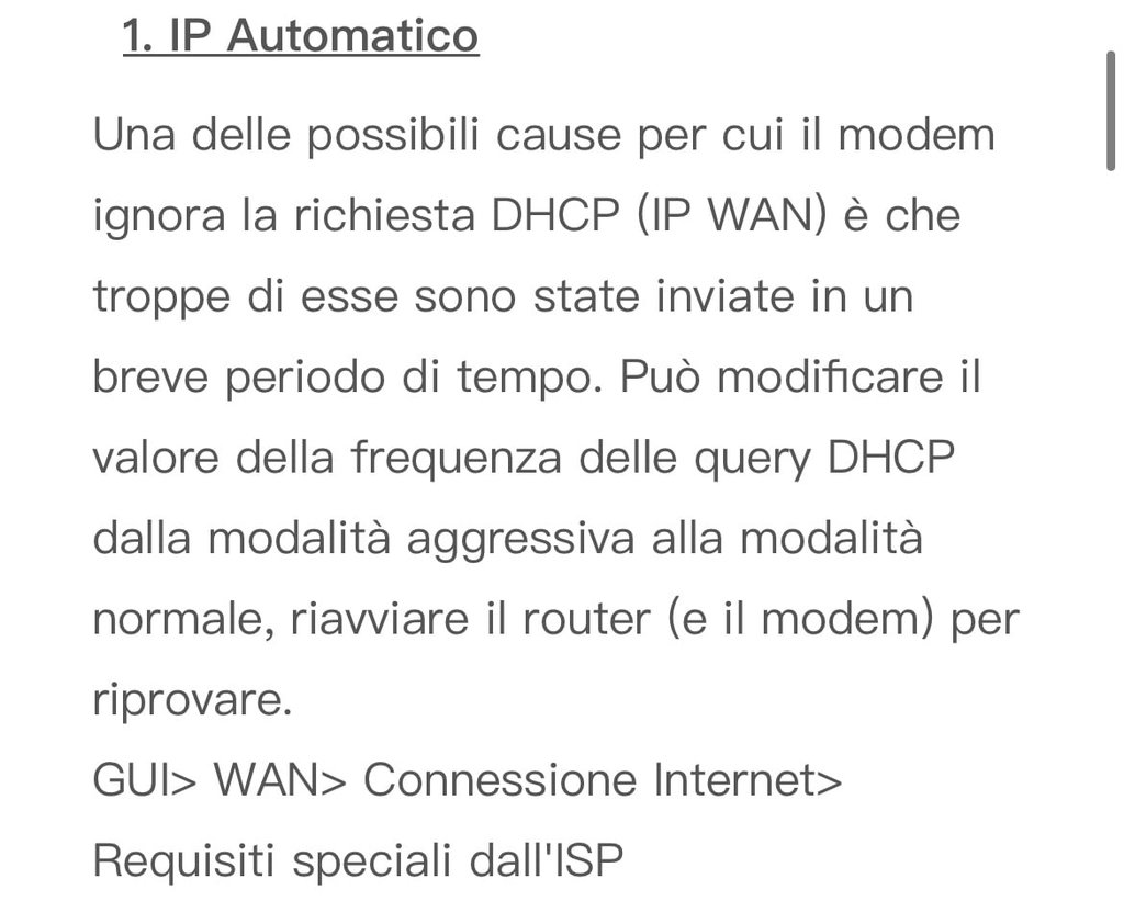

che poi come scrivevo sopra c’è anche una faq su Asus in merito a led wan anomalo quindi come se Asus o l’avesse messa lì genericamente o su alcuni modelli ha ricevuto segnalazioni simili e ad un certo punto propone come probabile causa
nelle impostazioni Wan modificare la richiesta DHCP Wan da “modalità aggressiva” a “modalità normale” spiegando che alcuni ISP potrebbero rigettare una richiesta dhcp wan se fatte in modalità aggressiva (però boh forse questo è solo teoria accademica)

flash80 da “modalità aggressiva” a “modalità normale”
Forse significa che in modalità aggressiva richiede il rinnovo del lease più spesso. È possibile che qualche implementazione di server DHCP non gradisca ricevere richieste di rinnovo troppo spesso, o sia impostato in tal modo - per evitare magari anche i furbetti che tentano di cambiare IP per bypassare certi blocchi o eseguire azioni poco o per nulla legali, con il rischio poi che intere classi di IP finiscano in certe blacklist. Io specialmente in cascata userei solo la modalità normale, la connessione è talmente stabile che non c'è bisogno di provare ad ottenere un IP più spesso per assicurarsi che la connessione non sia diventata non usabile.
