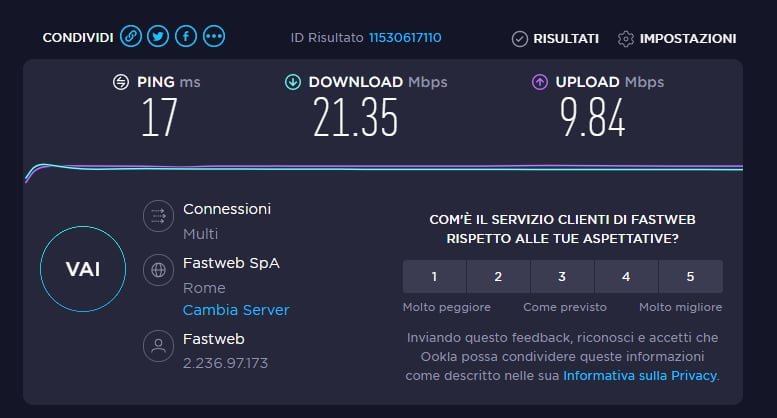

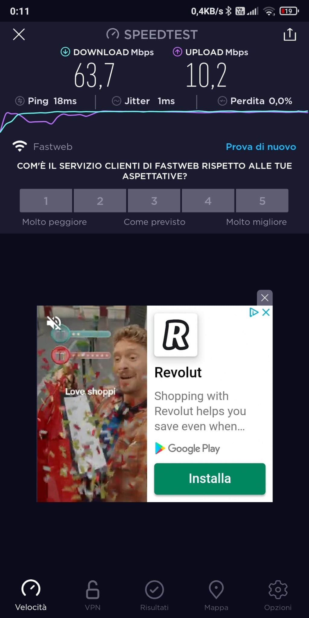

Fino a circa due settimane fa, infatti, era un soddisfatto utilizzatore di una 100Mb.
(In allegato inserisco un speed test fatto in tempi non sospetti).
Attualmente però, per farla breve, ho inspiegabilmente una 20Mb. Ho tempestato fastweb di chiamate ma mi è stato detto che la mia rete è in un certo senso "degenerata" e non possono fare nulla.

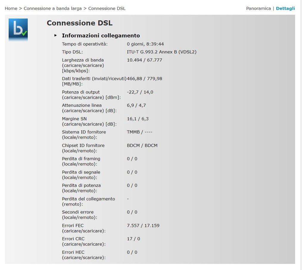

Vi allego anche alcuni dettagli che leggo sul router. Rimango in attesa dei vostri preziosi consigli per quanto riguarda le cause e le possibili soluzione !! Grazie a tutti 🙂
Info Router
Screenshot prima del declassamento

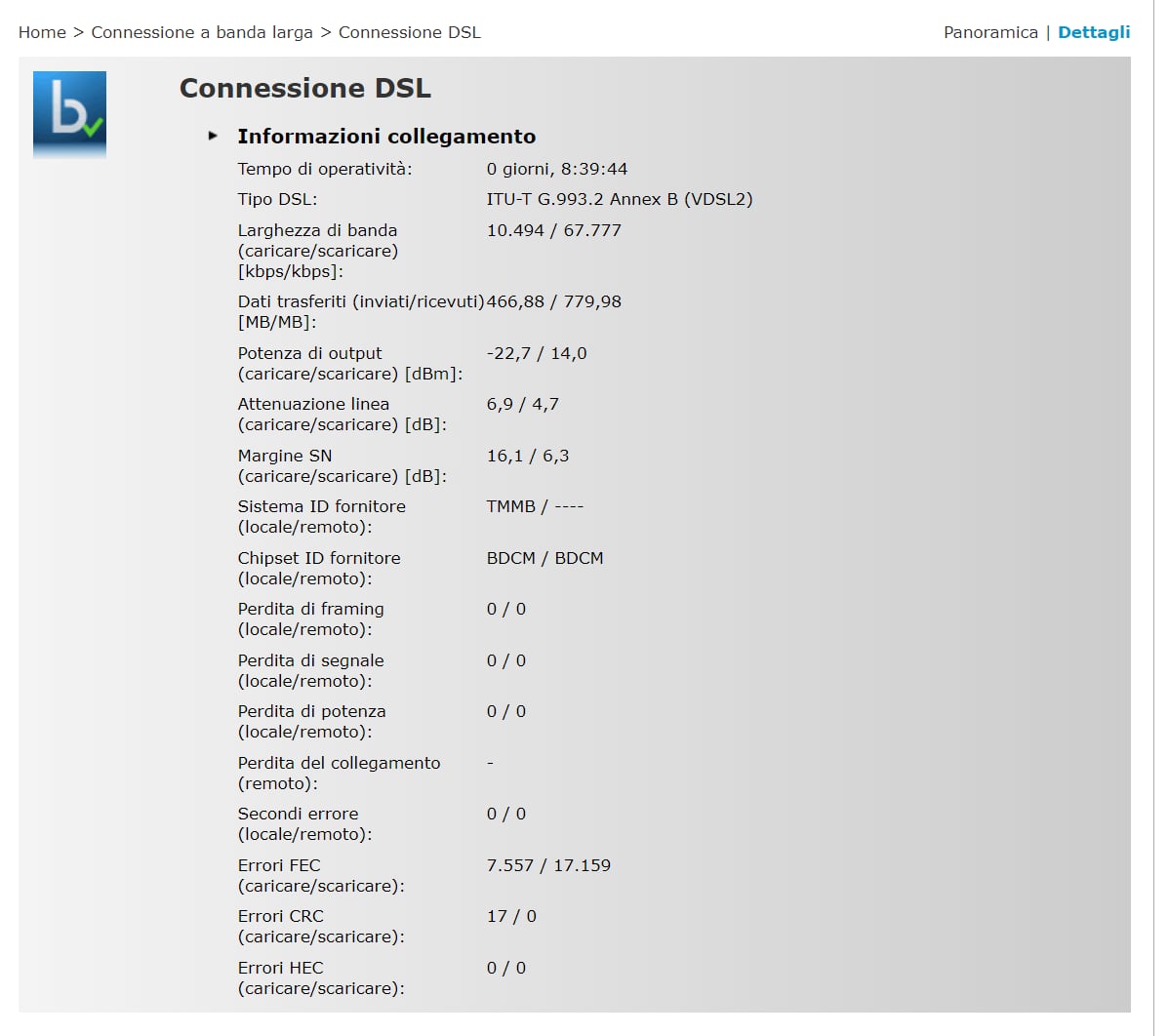

Screenshot dopo il declassamento

    riccardo859 Parli di 20 Mbit, ma siamo sui 60 e rotti, lascio l'interpretazione dei valori che hai postato a chi ne sa... Io posso pensare a diafonia...
      RobertoMattioli Il primo screenshot è stato fatto prima del declassamento, circa 1 mese fa. Ho aggiunto ora uno screenshot che rappresenta la situazione attuale della mia linea per maggiore completezza
        riccardo859 Sì, mi riferivo alle info sul collegamento che hai postato, lì dice che allinei a 67Mbit in download e nonostante questo viaggi a 20? Allora devo veramente lasciare il passo a qualcuno più esperto...
          RobertoMattioli Ah pardon. Ti riferisci a questo valore "Larghezza di banda (caricare/scaricare) [kbps/kbps]: 10.494 / 67.777". In effetti c'è qualcosa che non torna. Lo stesso centralino fastweb mi ha detto che attualmente ho una 20Mb per "degrado linea". Mentre fino ad Aprile secondo loro stavo tra i 60 e i 70Mb con possibilità di upgrade a 200Mb nominali
            riccardo859 Lo stesso centralino fastweb mi ha detto che attualmente ho una 20Mb per "degrado linea"
            Hm, me spias. Qui non so veramente come venirne fuori... 😞
            @RobertoMattioli ma la inforouter che hai messo è attuale? Perché vedo agganciati 67 mega e 10 in up.
            Se mi confermi che attualmente è così, allora è un blocco da parte di fastweb nei loro sistemi.
            La 200 mi sa ti richiederebbe un modem nuovo, perché quello hai adesso è abbastanza vecchio.
              QRDG ma la inforouter che hai messo è attuale?
              Ehm, non sono io l'OP 😁, è @riccardo859 . A quanto ho capito sì, allinea a 67 Mbit in download, ciò nondimeno va a 20, mentre prima agganciava sempre alla stessa velocità e, più o meno, la raggiungeva.
              QRDG Si, è attuale. L'ho fatto ieri sera per la precisione. Un blocco di questo tipo a cosa può essere dovuto? Gli altri valori sono nella norma ?
                riccardo859 la linea fisicamente è OK, c'è qualche blocco lato fastweb mi sa.
