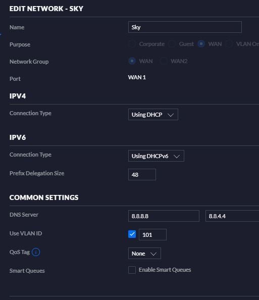

Sono collegato con un Ubiquiti USG direttamente a ONT Sky, la velocita' e' corretta (930 down 298 up ping7) ma sembrerebbe che IPv6 non funzioni.
Questa e' la mia attuale configurazione:
Avete qualche consiglio? Grazie mille anticipatamente!

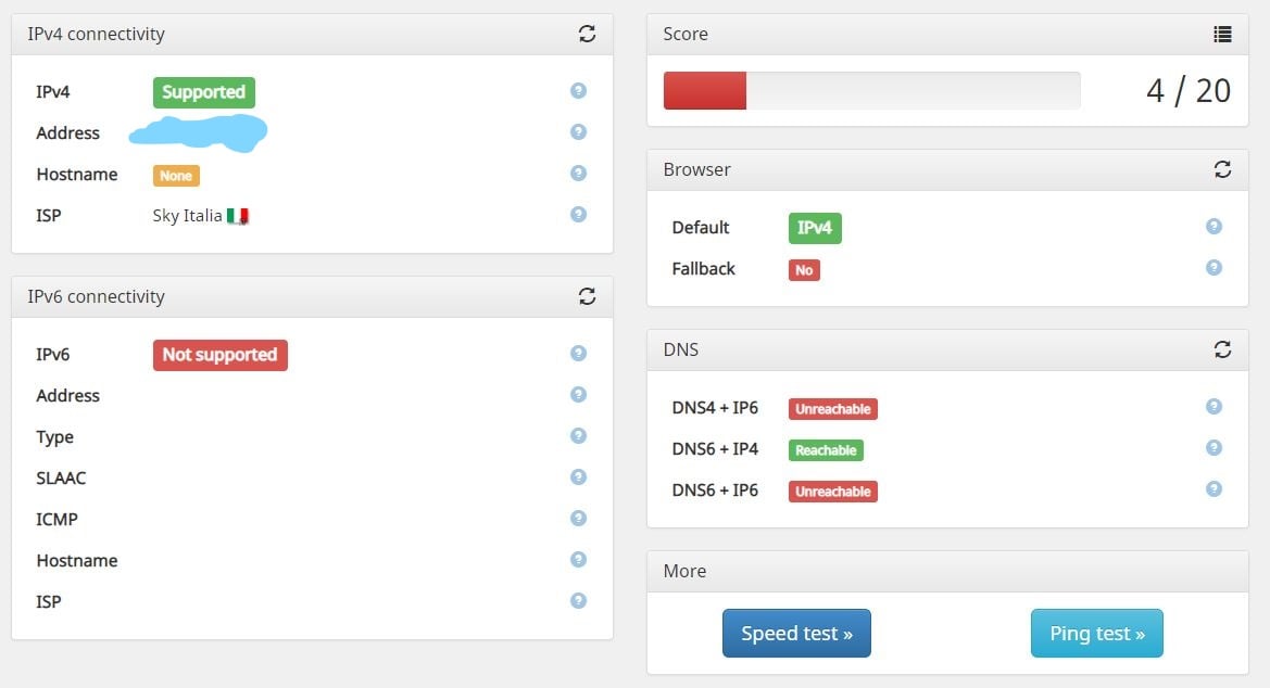

Prima di usare ipv6-test per verificare (che presuppone ci sia config anche lato LAN e lato host), non c'è una pagina di stato o di log sull'ubiquiti?

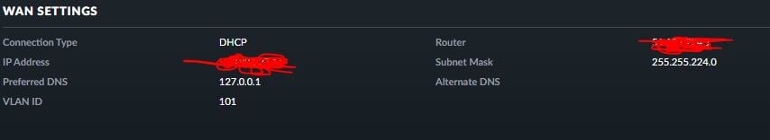

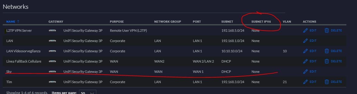

    Io vedo questo sullo stato delle varie reti che ho creato. Mi dice ipv6 subnet "NONE"
    Questo e' quello che mi da l'USG collegandomi direttamente alla sua GUI

      edomasca questo in effetti è stranuccio, niente messaggi nel log riguardo al DHCP?

            Per essere preciso, nella guida Ubiquiti che hai postato, lato WAN ero già configurato in quel modo, lato LAN invece non avevo attivato ipv6 e ho seguito le istruzioni (e dopo è uscita quella stringa di cui parlavamo)

                  edomasca Ora sembra funzionare prova riavviare anche il computer.
                  Netflix è corretto non pinghi, prova https://ipv6-test.com
                  Dovrebbe dare 19/20
                    edofullo Confermo! funziona! Riavviare alla fine ha funzionato 🙂
