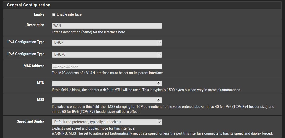

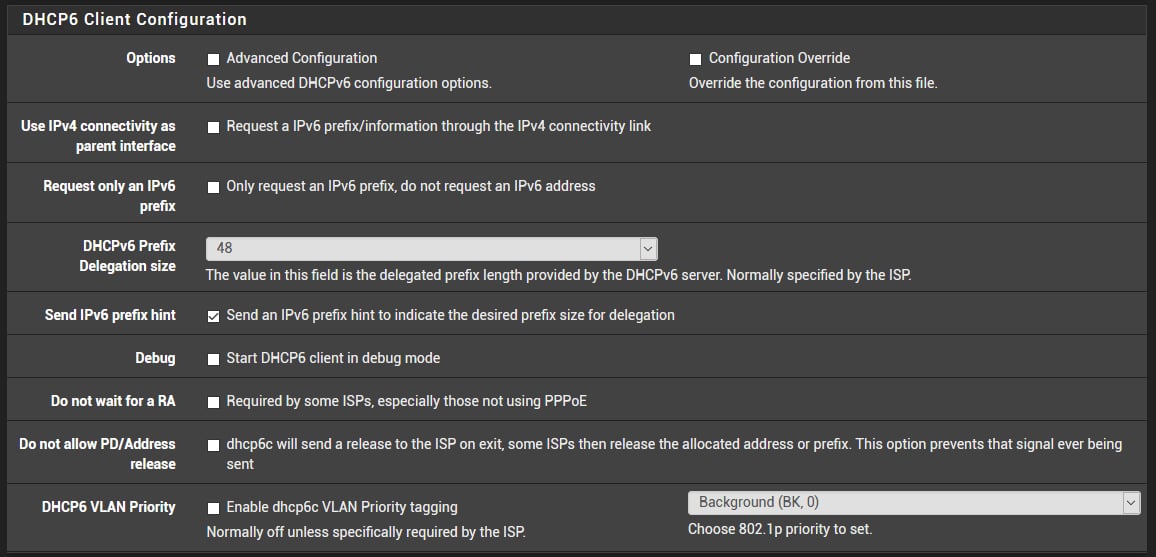

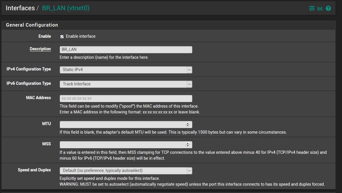

    Per pfSense sulla WAN devi mettere IPv6 configuration type DHCP6 e come delegation size /48, ti consiglio anche dopo aver richiesto il tuo prefisso di speficarlo come prefix hint in modo da ridurre la probabilità che ti venga cambiato.
    La LAN poi la devi configurare come Track Interface, scegliendo la WAN e mettendo 0 come prefix ID (che sarebbe il numero della subnet).

      edofullo Per pfSense sulla WAN devi mettere IPv6 configuration type DHCP6 e come delegation size /48, ti consiglio anche dopo aver richiesto il tuo prefisso di speficarlo come prefix hint in modo da ridurre la probabilità che ti venga cambiato.
      La cosa del delegation non la ho ancora del tutto compresa.

      Comunque si ho tutto configurato come dovrei avere ma la WAN non ha l'IP:

        Effettivamente... come è configurata l'interfaccia WAN? Prova a mettere il client DHCP in debug mode, Prova anche a impostare "Do not wait for a RA". Ma l'indirizzo IPv6 sulla BR_LAN da dove viene? Segui quanto detto da edofullo - DHCPv6 sulla WAN e Track Interface sulla LAN.
        hitech95 La cosa del delegation non la ho ancora del tutto compresa.
        In IPv6 non ti assegnano solo un IP pubblico sulla WAN che poi NATti. Ti assegnano anche un'intera subnet pubblica (diversa da quella della WAN) che devi usare sulla LAN al posto degli indirizzi privati che scegli liberamente in IPv4. Il "prefisso" con la sua dimensione indica appunto quale subnet devi usare - quindi poi questa subnet viene direttamente ruotata su internet invece di venire nattata.

          [cancellato] Effettivamente... come è configurata l'interfaccia WAN? Prova a mettere il client DHCP in debug mode, Prova anche a impostare "Do not wait for a RA". [...] Segui quanto detto da edofullo - DHCPv6 sulla WAN e Track Interface sulla LAN.
          Già fatto è così dal DAY One. Ora provo con il "Do not wait for a RA".

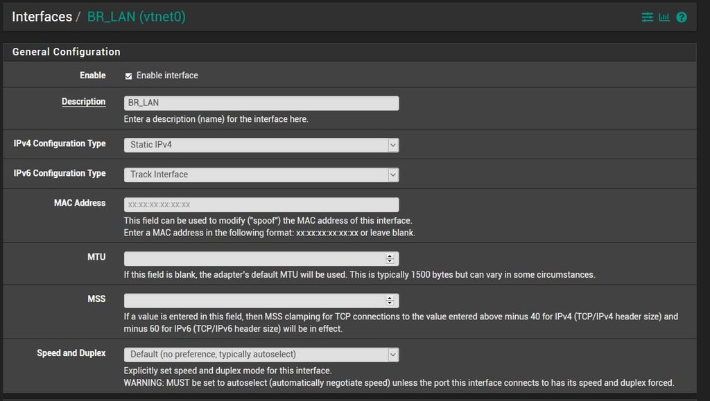

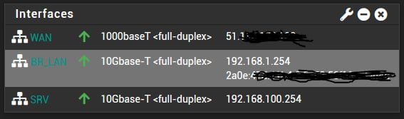

          [cancellato] Ma l'indirizzo IPv6 sulla BR_LAN da dove viene?
          Eh quello è l'unico indirizzo IPV6 che ottengo e sembra esse pure pubblico!

            Ok, ma l'IP IPv6 sulla BR_LAN è stato assegnato dinamicamente? Putroppo non ho ancora potuto provare pfSense con IPv6 nativo e DHCP su WAN - solo tunnel Fastweb o HE - quindi non so esattamente comporta in quel caso.

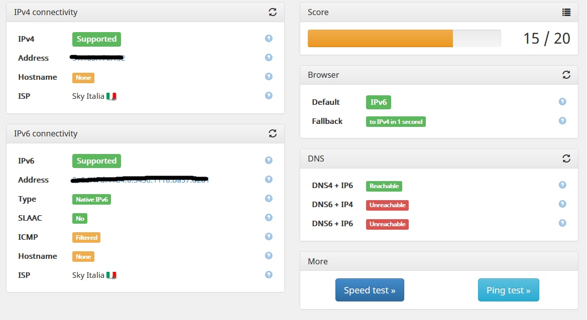

                    hitech95 tracert 2a0e:404:0:a::1 e nslookup google.com 2001:4860:4860::8888? Come sono le rules del firewall?
                      hitech95 Allora io sulla WAN ottengo solo un indirizzo local. Non un global. Ma la macchina da cui ti scrivo ottiene un indirizzo global pubblico esattamente come la LAN.
                      Perchè Sky fa così: tra gateway e il tuo router c'è continuità a livello 2, usano unicamente indirizzi link-local per parlarsi perchè non sono necessari altri indirizzi. Lato router di Sky poi loro avranno una rotta che dice "per cliente x con subnet 2001:db8:acdf:1200::/48 il next hop è fe80::4255:82ff:febb:d1c3 che tu conosci su quella interfaccia Ethernet lì". In questo modo non si usano IPv6 pubblici tra gateway e router ed il tuo router può ricevere una subnet intera e pulita da usare in LAN. Il router a sua volta poi potrà autoassegnarsi uno degli IPv6 da una delle /64 incluse e fare il RA nella tua LAN. Poniamo quindi che da Internet chiedi di collegarti a 2001:db8:acdf:1234::1 che è il tuo router, ripeto il gateway avrà una rotta conosciuta su una determinata interfaccia e MAC address del tuo router, il tuo router poi riceverà il pacchetto e riconoscerà la sua rete interna.
                      Questo ad esempio è quello che la mia Mikrotik vede sulla interfaccia collegata al modem FTTC, ovvero il gateway lato Sky (è un Nokia...) ed è direttamente collegato e si vedono a livello Ethernet.
                      Poi di quella subnet che mi viene assegnata, seleziono una /64 e ne faccio l'annuncio in LAN (non lo censuro perchè tanto tra meno di 3 settimane trasloco e cambierà...)
                      Nel traceroute tu vedi il tuo router e subito dopo il router di Sky (eh... qui in realtà no perchè Sky UK apparentemente ha configurato tutto per non rispondere a ICMPv6). Di nuovo, non è necessario che abbia un IPv6 pubblico anche lato WAN, perchè sono direttamente connessi e possono usare quello.

                      Il discorso invece del test su ipv6-test, intanto considera che ICMP appare filtered giustamente, tu non vuoi che il tuo PC risponda ai ping da tutto internet, no? Per il DNS invece è un altro paio di maniche ma ti dico solo che in realtà lo posso raggiungere pure io da qua [edit: ah anche a te va il tracert ma non risponde alla query... sicuro che non hai qualche impostazione su pfsense a riguardo?]

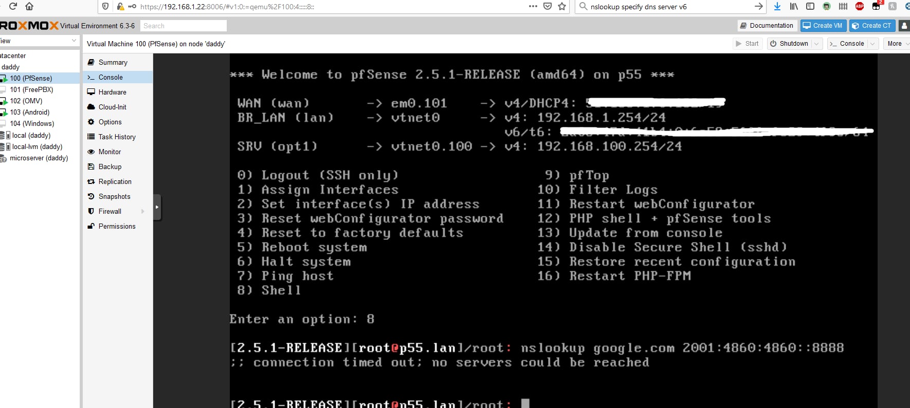

                        fracarza nslookup google.com 2001:4860:4860::8888
                        Lo stavo per mandare:
                        C:\Users\Hitech95>nslookup google.com 2001:4860:4860::8888
                        DNS request timed out.
                            timeout was 2 seconds.
                        Server:  UnKnown
                        Address:  2001:4860:4860::8888
                        *** Tempo scaduto per la richiesta a UnKnown

                        x_term Il discorso invece del test su ipv6-test, intanto considera che ICMP appare filtered giustamente, tu non vuoi che il tuo PC risponda ai ping da tutto internet, no?
                        Il fatto del ICMP è appositamente bloccato altrimenti i bot iniziano a spammarmi la 22 come non ci fosse un domani... e visto che mi hanno già superato il fail2ban con una password di 8 caratteri (alfanumerica+simboli) ora faccio il possibile per evitare altri attacchi.
                        x_term Per il DNS invece è un altro paio di maniche ma ti dico solo che in realtà lo posso raggiungere pure io da qua:
                        Eh quello sembra creare un sacco di problemi. non sto capendo infatti come mai non riesco a risolvere usando i nameserver IPv6!
                        Per il discorso dell'IP sulla wan è tutto chiaro. Ho l'IP pubblico del router e quindi si usa quello!
                          hitech95 Il fatto del ICMP è appositamente bloccato altrimenti i bot iniziano a spammarmi
                          Che è lo stesso motivo per cui anche io lato WAN non rispondo a ICMPv6... e ho una regola che fa drop ICMPv6 nella forward. Ma è appunto normale.
                          hitech95 non sto capendo infatti come mai non riesco a risolvere usando i nameserver IPv6!
                          Prova a vedere se lo riesce a fare il pfsense, mi pare ci sia un tool per fare nslookup...
                            x_term edit: ah anche a te va il tracert ma non risponde alla query... sicuro che non hai qualche impostazione su pfsense a riguardo?
                            Non mi pare:
                            LA cosa che a me fa anche strano è che non compaiono i DNS del DHCP nella lista dei DNS per il forwarder. Cosa che con PPP faceva anche se poi io uso il resolver.
                              x_term Prova a vedere se lo riesce a fare il pfsense, mi pare ci sia un tool per fare nslookup...
                              Ho fatto così per fare prima, ma da terminale non mi risponde nemmeno al ping 🤔:

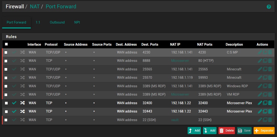

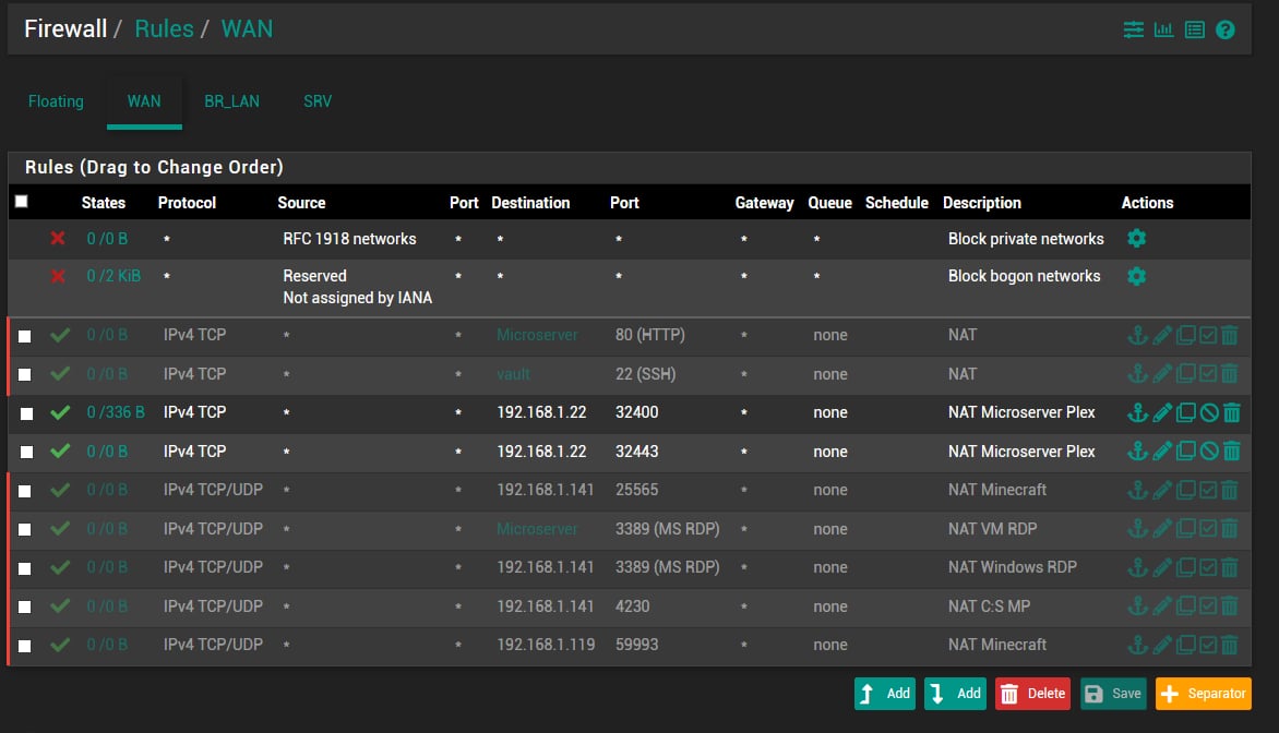

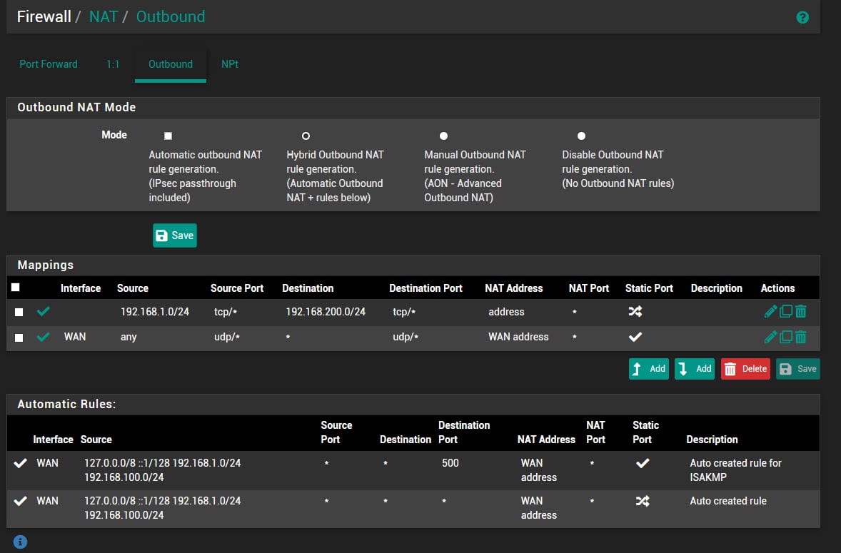

                                hitech95 Hai la regola di nat per any address udp... Non vorrei ti mascherasse le query con l'indirizzo link local che non è ruotabile.
                                hitech95 Nascondi l'indirizzo IPv6, quello rimane tuo statico, e non cambia mai!
                                  [cancellato]
                                  Sembra fosse lei la causa di tutti i mali😁 Mi pareva fosse li per il voip. Ma chi è che si ricorda.
                                  Sono stato sgambettato per un anno e non ho più usato la macchina...
                                  [cancellato] hitech95 Nascondi l'indirizzo IPv6, quello rimane tuo statico, e non cambia mai!
                                  Ops me ne sono accorto ora 😅
                                    hitech95 Bon, puoi ovviamente tenerla ma va ristretta alla subnet interna come sorgente altrimenti fai il macello 😉
