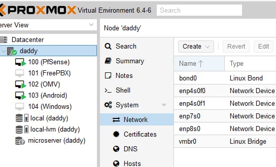

Ma passando a questioni frivole...non sarebbe ora di aggiornare quell'istanza di PVE? 😝
