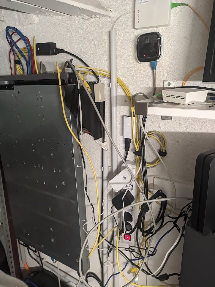

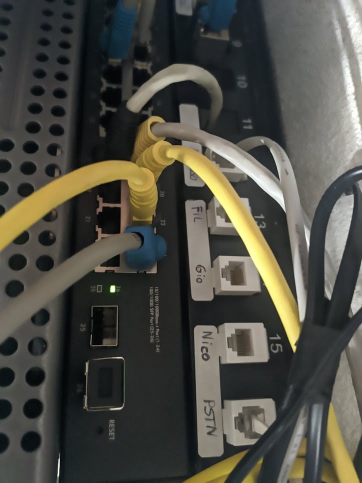

                      Ora cerco di capire come si usa il port mirroring, da quando hanno patchato l'interfaccia dello zyxel hanno fatto un disastro 😱
                      Io ho fatto Mirror della porta 23 sulla porta 22 (la 23 è impostata sia come ingress sia come egress) . Porta 23 e 24 hanno la vlan 101 configurata come tagged. E sono le uniche su quella vlan.
                      su una ci metto l'ONT e l'altra ci metto lo sky hub. Se tutto va bene il dominio di broadcast della vlan 101 sono solo quelle 2 porte e di conseguenza quando fanno il discovery di DHCP dovrebbe andare o sto vaneggiando io?

                          hitech95 Io ho fatto Mirror della porta 23 sulla porta 22 (la 23 è impostata sia come ingress sia come egress) . Porta 23 e 24 hanno la vlan 101 configurata come tagged. E sono le uniche su quella vlan.
                          Ho fatto così! Ora mi arrampico in soffitta e faccio la prova... i miei mi uccidono si stanno godendo netflix!
                            Non è molto chiaro quello che stai facendo (porta 22,23,24?) ma penso vada. Puoi anche lasciarle untagged però e dargli solo un PVID diverso ma in comune.
