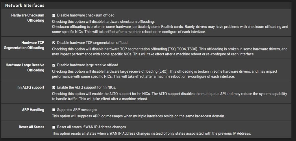

fracarza Hai disabilitato hardware offload ecc.?
Si si:

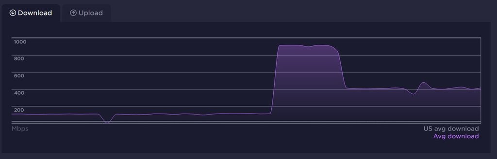

Il problema lo ho notato dopo uno speedtest:
Qui vedi la linea prima con lo sgambetto, il passaggio a SkyWifi e io che porcono dopo aver scoperto che ho una limitazione di banda.
Ovviamente se metto lo SkyHub va al 100%. (Pensavo che iniziassero a rompere le scatole per le tante disconnessioni/prove effetuate)
La cosa strana è che anche in LAN ho il limite quindi non credo sia un problema di sky. (iperf in locale)
