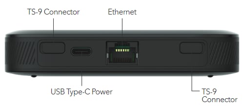

rieges handymenny Sarebbe meglio un Netgear MR5200 considerando che supporta n1, n3, n5, n7, n8, n20, n28, n38, n40, n77, n78? Qualcuno sul forum ce l'ha pure https://forum.fibra.click/d/19733-mr-5200

mark129 rieges Sarebbe meglio un Netgear MR5200 Non è da esterni e mi pare di aver capito che non abbia nemmeno connettori per antenne esterne, purtroppo. 😉

Camel90 mark129 mi pare di aver capito che non abbia nemmeno connettori per antenne esterne Il modello precedente mi pare avesse 2 attacchi TS9. Forse li ha anche questo mr5200
rieges mark129 Ce li ha. Camel90 Si. "Two TS-9 connectors available for use with external 5G/4G/3G antennas"
mark129 rieges Supports LTE CAT 22, LTE Advanced Pro, 4x4 MIMO, 256-QAM E non ci vorrebbero allora 4 connettori?
Camel90 mark129 Che pirli che sono, allora, in Netgear... Ma invece sono così tutti i router 4g...hanno tutti 2 attacchi per le antenne, almeno che non ci fai la modifica e poi compri l antenna con 4 cavi per fare mimo 4*4...
rieges mark129 Se fosse un modem fisso sarei d'accordo, ma con un modem mobile per me può andare bene, anche perché mediamente sono cose che ben pochi utilizzano.
handymenny mark129 Che pirli che sono, allora, in Netgear... È una pratica comune non fornire il 4x4 con le antenne esterne (alcuni diventano addirittura SISO). Un setup 4x4 è troppo complesso è facile peggiorare le performance
mark129 Camel90 Ma invece sono così tutti i router 4g Mi pareva che lo chateau avesse le asole per le 2 connessioni aggiuntive... handymenny n setup 4x4 è troppo complesso è facile peggiorare le performance Non vedo perché, però: se compro un'antenna 4x4, mi aspetto che quest'ultima sia progettata con criterio.
