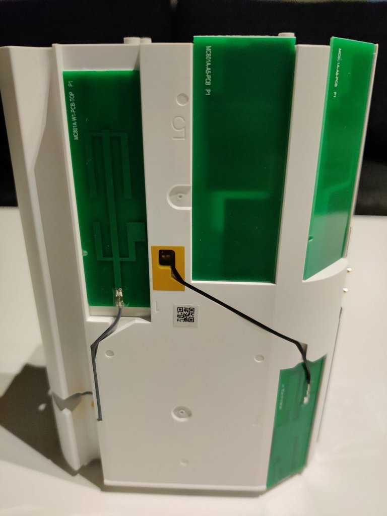

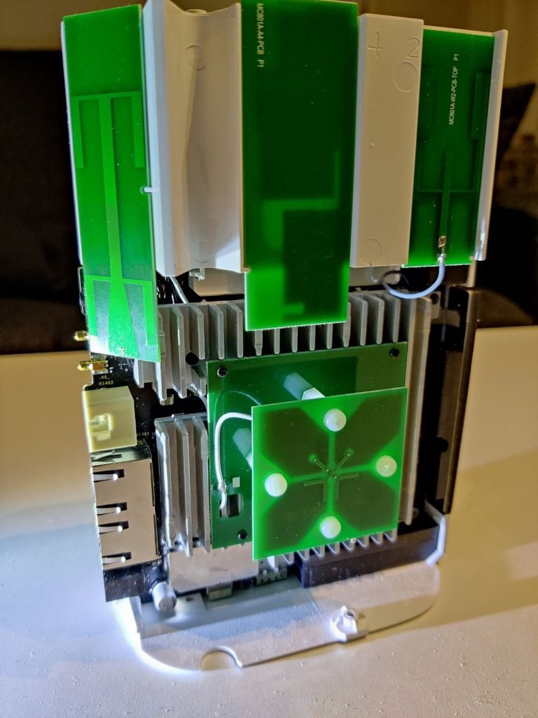

Visto che ci siamo, i modem 5G in realtà spesso hanno anche 8 antenne al loro interno (anche se non supportano l'8x8). Esempio questa è una CPE 5G ZTE:
