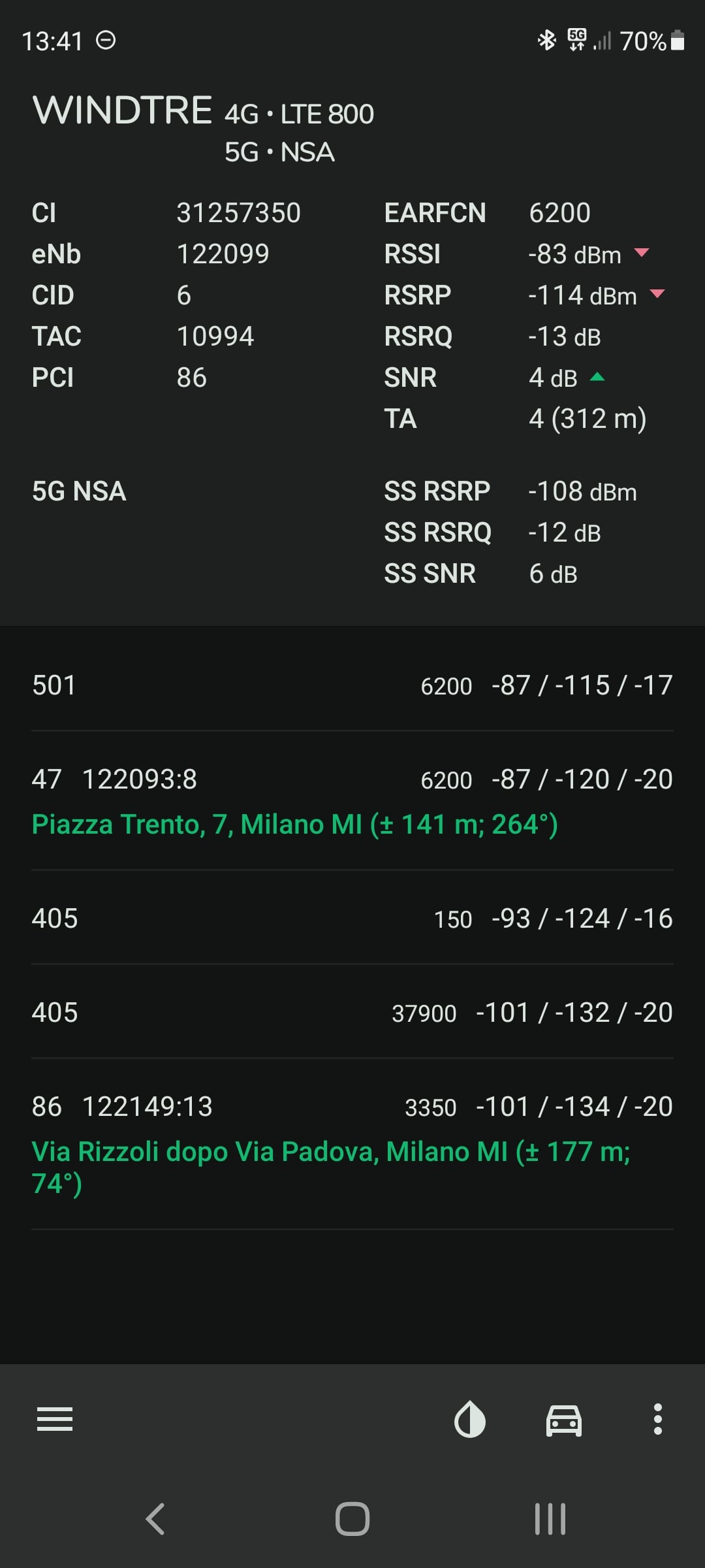

          Albjambe non ancora; cellmapper mi dà ancora RESTRICTED 🙁

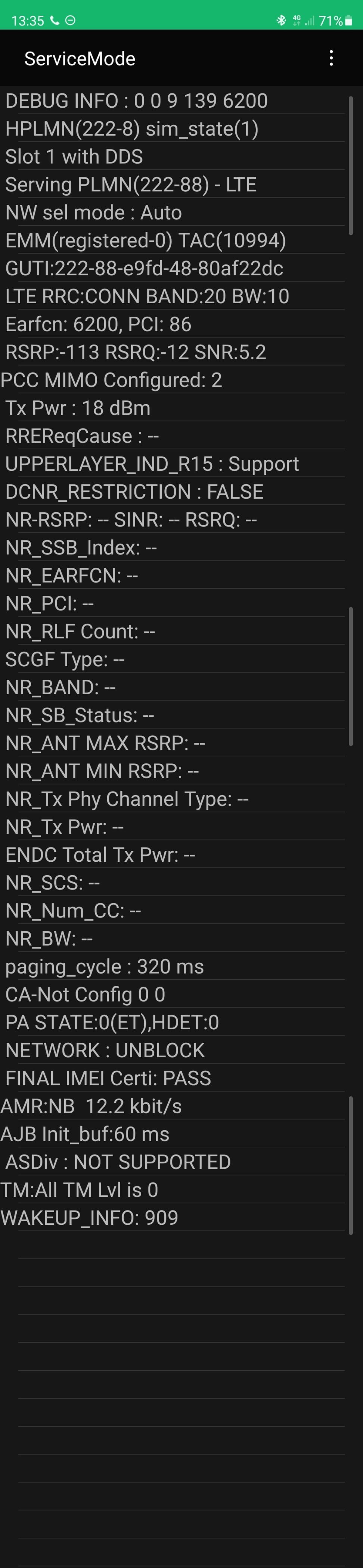

          Ho attivato la sim il 20/08, la scorsa settimana ho modificato i file del modem con qpst (il oneplus nord non sarebbe certificato..). Poi roaming W3 e da giovedì scorso W3 di default. Mezz'ora fa 5G attivo. Procedura piuttosto rapida e indolore xD
          5g attivo finalmente e VOLTE subito attivo anche lui..colpaccio oggi..attivata sim il 29/7
