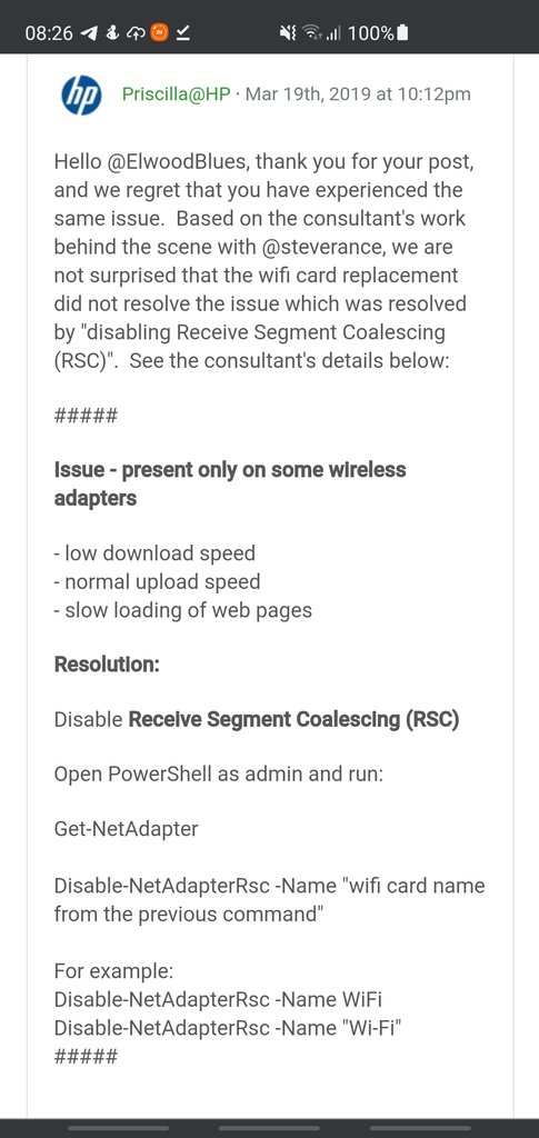

      Prova a disattivare RSC. Il problema è al contrario della tua. Pessimo download, normale upload. Però a sto punto provaci.😅

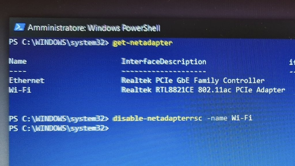

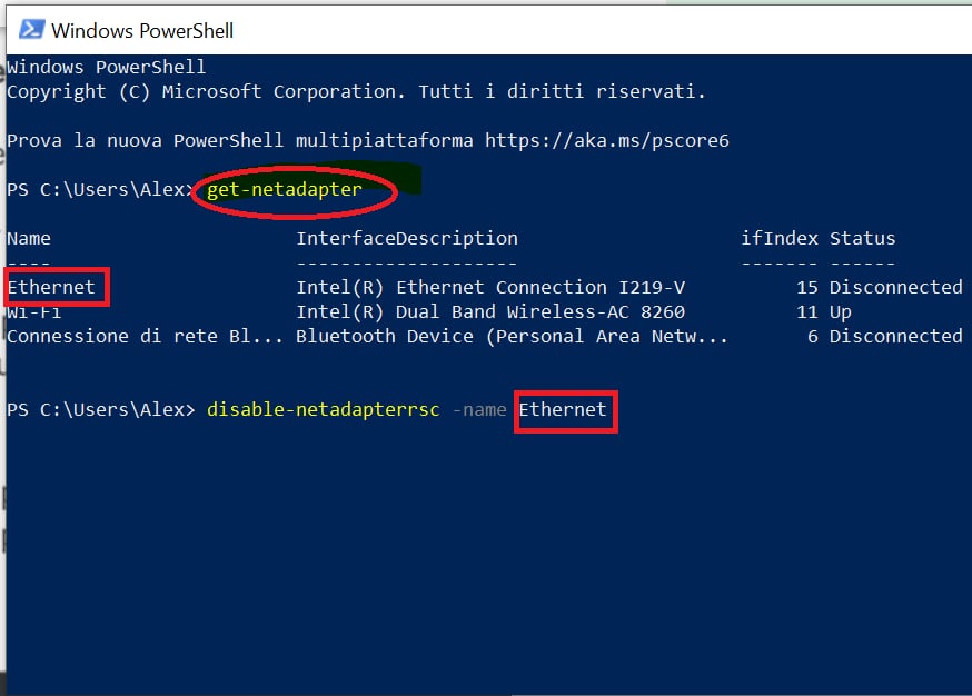

        Apri Windows PowerShell con click destra scegliendo "esegui come amministratore". Inserisci la prima riga di comando ( get-netadapter), e ti da la lista dei dispositivi di rete/bluetooth, una volta capito il nome del tuo, inserisci la seconda riga di comando ( disable-netadapterrsc -name "il nome della tua scheda").
          Alexander010 grazie sei stato gentilissimo! Appena sono a casa provo! T ringrazio 🙂
          Ciao! Eseguito.. ma ripetendo lo speedtest i valori UPLOAD sono rimasti identici prima....
          Sigh 😭
          Posto quanto fatto !

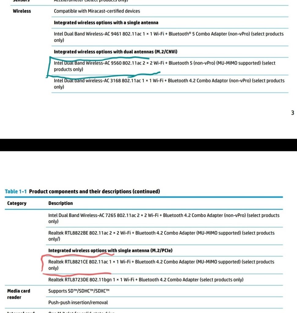

          Però, questa scheda va a massimo 433mbps, quindi a prescindere non puoi sfruttare tutta la banda di 1gb. Ho avuto lo stesso problema, nel senso che avevo una scheda di rete che andava a massimo 433mbps sul portatile, lo cambiata con una di 866mbps(non supporta schede più veloci). Te lo consiglio. Risolvi il problema e migliori la velocità.

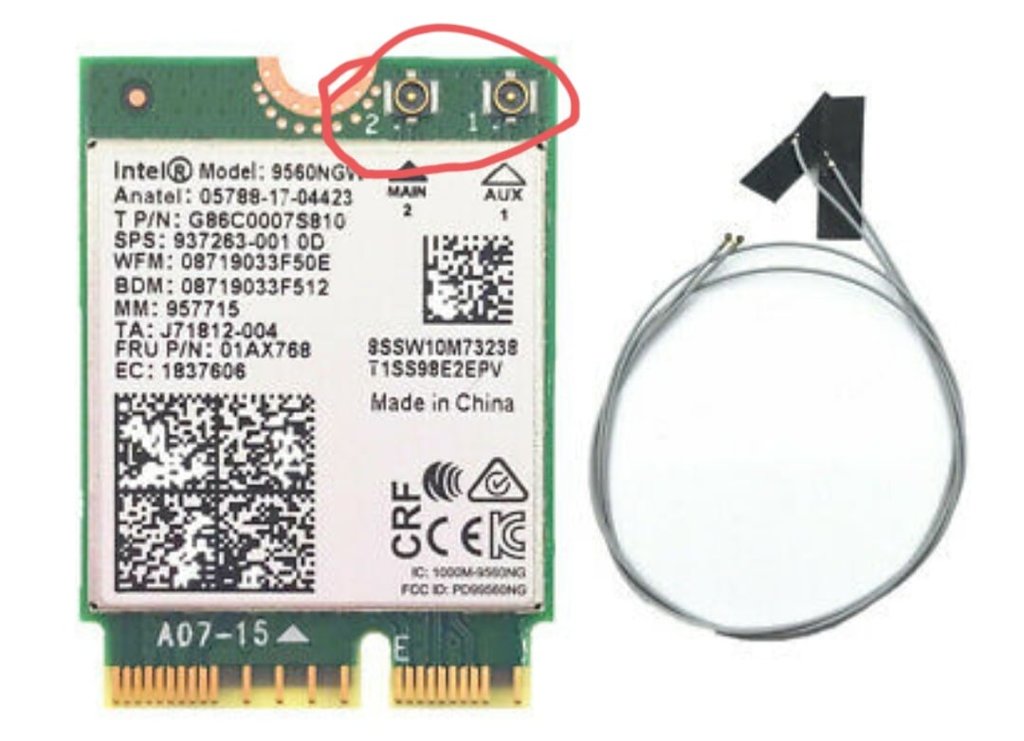

              Da manuale che trovi qua [http://h10032.www1.hp.com/ctg/Manual/c06248419.pdf](https://) la migliore sembra essere AC 9560, quella segnata con blue nella foto. Invece la rossa e quella attuale. Lo trovi su Amazon a 30€. L'unico dubbio che ho e che la tua e single antenna invece questa e dual antenna. Forse ti servirà acquistare anche un secondo cavetto. Questo lo saprai solo aprendo il PC.

                  Come vedi nella foto, I due connettori. 1 2. L'altra estremità non va collegato da nessuna parte. Lo giri intorno al computer al interno. Di solito intorno al display.

                      Prima di tutto apri portatile e guardaci dentro. Forse ha già entrambe le antenne. Vedi la foto di Alfoele sopra.
