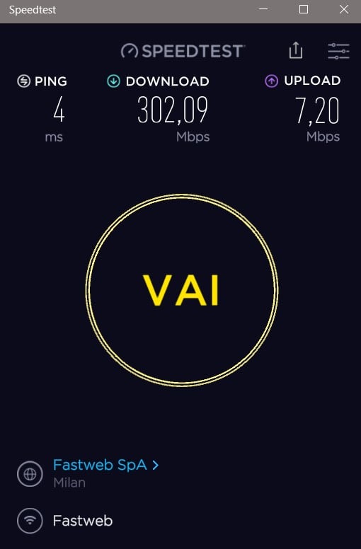

L'unica cosa che posso capire, da profano, è che da PC in UPLOAD faccio pena, dagli smartphone il problema non sussiste.
Avevo pensato ad un Access Point per raggirare il wifi del fastgate, ma prima di spedere soldi speravo in qualche vostra dritta
screen da Windows10 tramite l'app Speedtest, frequenza 5Ghz

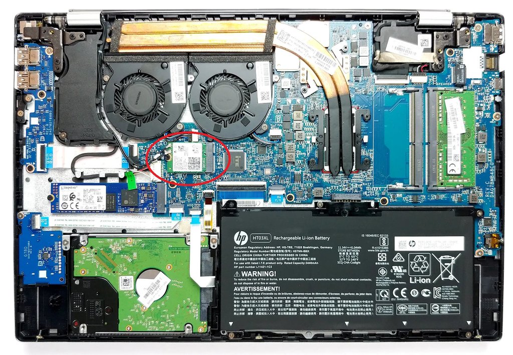

                  Che laptop hai? IMHO fai prima a aprirti i laptop e cambiare la scheda wifi... (magari se dici i modelli - se li hai scritti sopra onestamente non ho letto - si vede se è un casino o se una volta scoperchiati la scheda è - e di solito loè - in bella vista). Una vite, 2 connettori e ciaone
                    Alfoele ciao, aprirlo divento matto.. non ci riuscirei senza fare danni...
                    Comunque quello che ho sotto mano è un HP 15-cs2023nl.
                    Tutti hanno la realtek...
                    Grazie!
                    Sarebbe molto easy...
                    Togli un po' di viti e scoperchi come vedi qui: https://youtu.be/Sqv-sNOMryA
                    La MoBo è questa, la scheda è cerchiata in rosso:
                    1. Stacchi il connettore della batteria
                    2. Stacchi i 2 connettori dell'antenna wifi
                    3. Sviti la scheda e la rimuovi
                    4. Metti la nuova scheda che deciderai di acquistare, avviti, riattacchi i connettori wifi e quindi la batteria, richiudi e avviti...
                    Vedi tu... E più facile di quello che sembra, te lo dice uno non portato per sti smanazzamenti
                      Alfoele easy per me non lo è mai 😅😅 soprattutto se il notebook è in garanzia..
