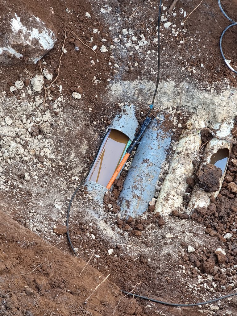

Ti allego un'immagine di quello che può capitare se non ci sono abbastanza pozzetti:
Il minitubo arancione è mio, in immersione ci sono i minitubi di flashfiber. Non essendoci un pozzetto, uno straccio di tirante o un minitubo vuoto ho dovuto scavare, intercettare il tubo, aprirlo, passare un minitubo nuovo, riparare la canalina, aspettare che si asciugasse la colla tangit e ricoprire con cemento e poi terra. NON MI HANNO AUTORIZZATO A METTERE UN POZZETTO DI ISPEZIONE che avevo anche acquistato. Col senno di poi avrei messo 4 minitubi😒. Vi lascio immaginare gli smadonnamenti...
PS la canalina bianca rotta si è rotta sfiorandola... a parte l'acqua lercia accumulata negli anni non c'era niente. Ovviamente ho riparato anche quella anche se nessuno sa dove va a finire quel tubo....

      Tecnicamente è un'area verde condominiale. Ho dovuto chiedere l'autorizzazione per scavare anche perché (non so se si capisce dalla foto) ma è stato fatto un buco di 2mq che abbiamo transennato mentre si asciugava il sigillante... ovviamente non è stato scavato "a mano"

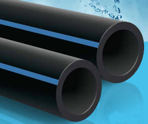

        puffin23 Useranno un tubo in polietilene nero con striscia blu. Sono certificati per la pressione degli acquedotti che può superare i 5 bar. Questo risolve anche il problema di DrGix perché sono in rotoli e quindi non necessitano di giunzioni, se posati bene tenderanno a scaricare l'acqua nei pozzetti stessi da cui entrerebbe in caso di pioggia.
        Visto il costo del materiale trascurabile io ne farei mettere tre parelleli, non si sa mai.
        Edit. Il costo è trascurabile perché le bobine da 100 metri costano meno di 100€ ma è più caro del corrugato doppio strato!

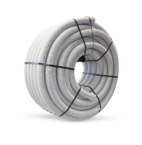

                    Sicuramente utilizzeranno questo evitando casini per la realizzazione di curve e raccordi.
                    Occorre inoltre ricordare che tale tipologia di corrugato viene fornito con cavo di traino in nylon preinserito; occorre solo prestare attenzione in fase di taglio per evitare che la testa del filo rientri nel tubo impedendone l'uso.
                    Per facilitare la giunzione ogni matassa viene fornita con un manicotto di collegamento.
