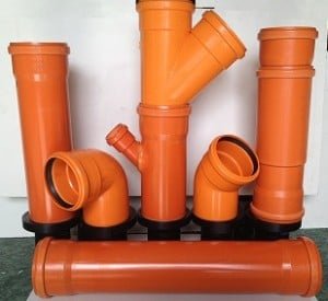

                    I Tubi rigidi sono solitamente utilizzati per gli scarichi; potrebbero sorgere problemi se non vengono utilizzate sonde adeguate riguardo al gradino o scalino che si forma sul bicchiere.
                    Oltre al fatto che richiedo l'uso di curve standard (40. 60, 90°)
                    I Tubi Rossi sono molto resistenti ma sono + costosi rispetto ai cavidotti o corrugati a doppia camera.
                    Ti sconsiglio i tubi in plastica bianca, sono + economici ma sono molto fragili anche in fase di posa.
                    Esistono anche tubi grigi, comunemente usati negli scarichi ma non consigliabili perché non è facile (impossibile) realizzare i bicchieri di congiunzione.
                    In ogni modo possono rispondere alle tue esigenze.

                      Mckernan I Tubi Rossi sono molto resistenti ma sono + costosi rispetto ai cavidotti o corrugati a doppia camera.
                      dalle mie parti son arancioni😃
                        Per completezza vorrei aggiungere queste considerazioni.
                        I Cavidotti a doppia camera sono utilizzabili in qualunque situazione e profondità poiché sono molto resistenti alle variazioni di temperatura e compressione.
                        Questi consentono di essere interrati a profondità minima garantendo una buona protezione al cavo o altro.
                        I Tubi Bianchi sono molto fragili, soprattutto alle basse temperature; non è consigliabile utilizzarli a profondità inferiori a 30cm.
                        II Tubi Rossi valgono le medesime considerazioni di quelli bianchi; ma avendo uno spessore maggiore resistono maggiormente alla compressione senza frantumarsi.
                        Risulta evidente che possono essere interrati a profondità ridotta rispetto a quelli Bianchi.
                        Presentano inoltre una maggiore resistenza alla luce solare.
