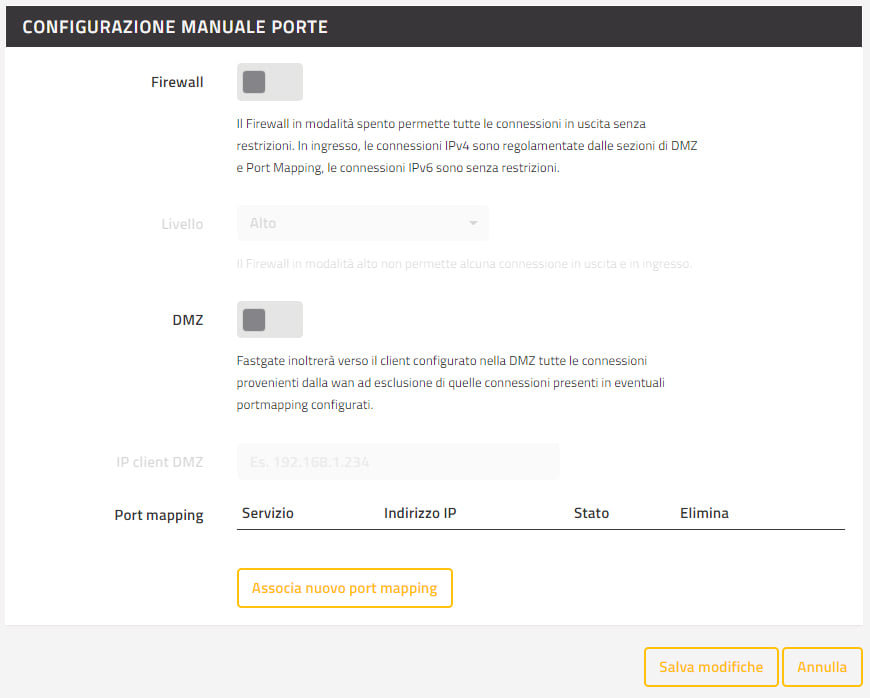

                        Per tutta la serata vedo il router riavviarsi più volte. Stamattina tutto funziona, ma non credo che abbiano inserito l'IP pubblico. Vi posto una schermata del Fastgate, sicuramente ci capite più di me se l'hanno fatto oppure no.
                          Arrow2021 Guarda qui e qui. Se i due indirizzi coincidono allora hai IP pubblico, altrimenti sei ancora nattato.
                            fracarza
                            Si coincidono, allora mi hanno messo l'IP pubblico. Ma il firewall sul fastgate deve rimanere disattivato? Io uso Kaspersky Internet Security che integra Kaspersky VPN (che però dovrei attivare e costa circa 29 euro all'anno), posso stare sicuro anche con quell'opzione disattivata sul fastgate?
