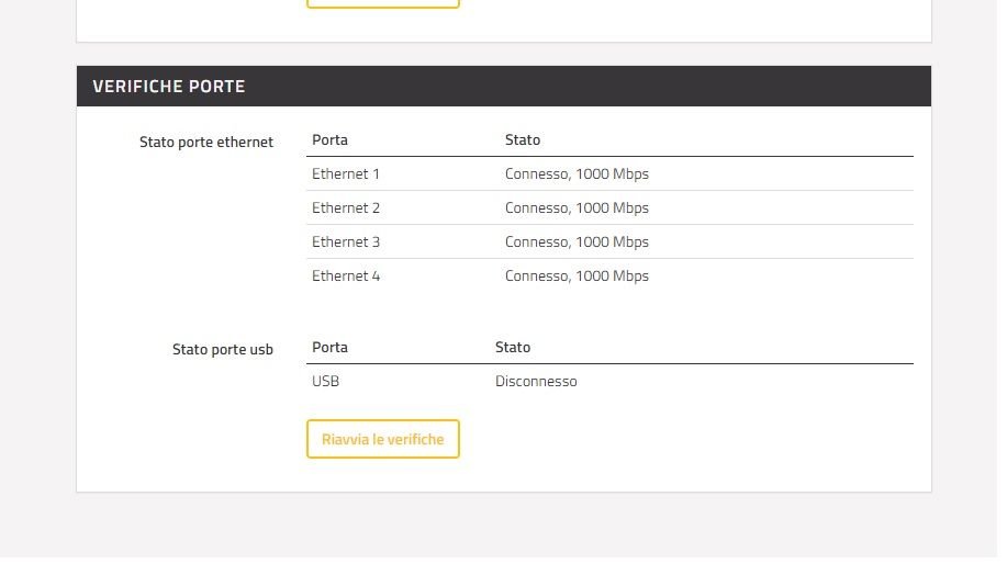

                      Se entri nel fastgate, vai in modem e successivamente su verifica porte, ti dice la velocità massima alla quale viaggia quella porta, questo è il mio risultato, a prescindere la porta presa in esame:
                      Stato porte ethernet
                      Porta Stato
                      Ethernet 1 Disconnesso
                      Ethernet 2 Connesso, 100 Mbps
                      Ethernet 3 Disconnesso
                      Ethernet 4 Disconnesso
                      Vuol dire che anche con il cavo, non andrò oltre i 100Mbps.

                        se ti dice "Ethernet 2, connesso, 100 Mbps" è perche a quella porta hai collegato una periferica che negozia a 100 mega. E' la tua periferica, non la porta del modem 😉
                          Malefiko Vuol dire che anche con il cavo, non andrò oltre i 100Mbps.
                          No, a meno di Fastgate con seri problemi alle porte LAN dovrebbe andare a 1000Mbit/s se cavo e dispositivo attaccati lo supportano.

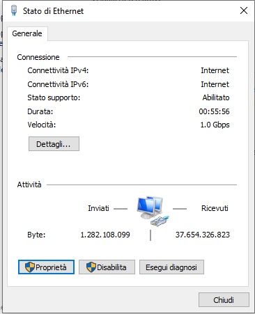

                            La periferica negozia a 1000 Mbps, stesso cavo e stessa scheda di rete con ovviamente stesso computer con cui il fritz mi abilita a 1000.
                            Ti dirò di più, collegando il cavo tra pc e modem in maniera diretta anche il pc mi dice 100Mbps, mettendo invece uno switch tra pc e modem, il pc mi torna a leggere i 1000Mbps presi dallo switch. Peccato che lo switch continui a negoziare i 100Mbps causa settaggio modem.

                                Malefiko ascolta, senza polemica, le ethernet del Fastgate sono gigabit, punto. È il tuo che è difettoso o settato male.

                                    Themau64 Malefiko ascolta, senza polemica, le ethernet del Fastgate sono gigabit, punto. È il tuo che è difettoso o settato male.
                                    Beh stiamo qui per capirlo. Il settaggio è standard, resettato dopo il primo aggancio, unica modifica è la suddivisione delle bande. Quindi sarà guasto.
