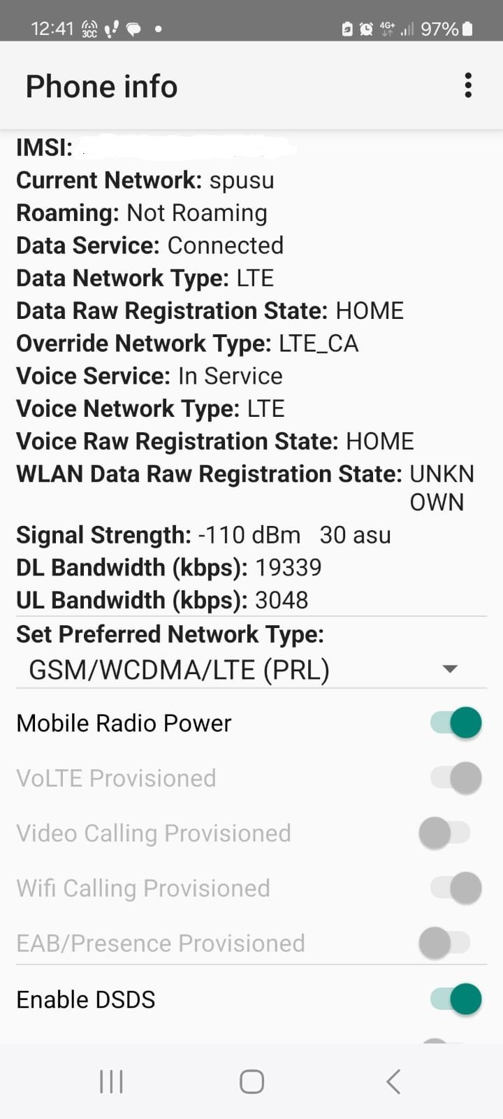

      Questa la schermata di Netmonster di una SIM spusu inserita in un Galaxy A52 4G; segnalo inoltre che è apparla l'icona del WiFi calling nella barra di selezione rapida e nelle impostazioni, ma non funziona.
      Ma alla fine cosa vuol dire? Che siamo alle batture finali?
