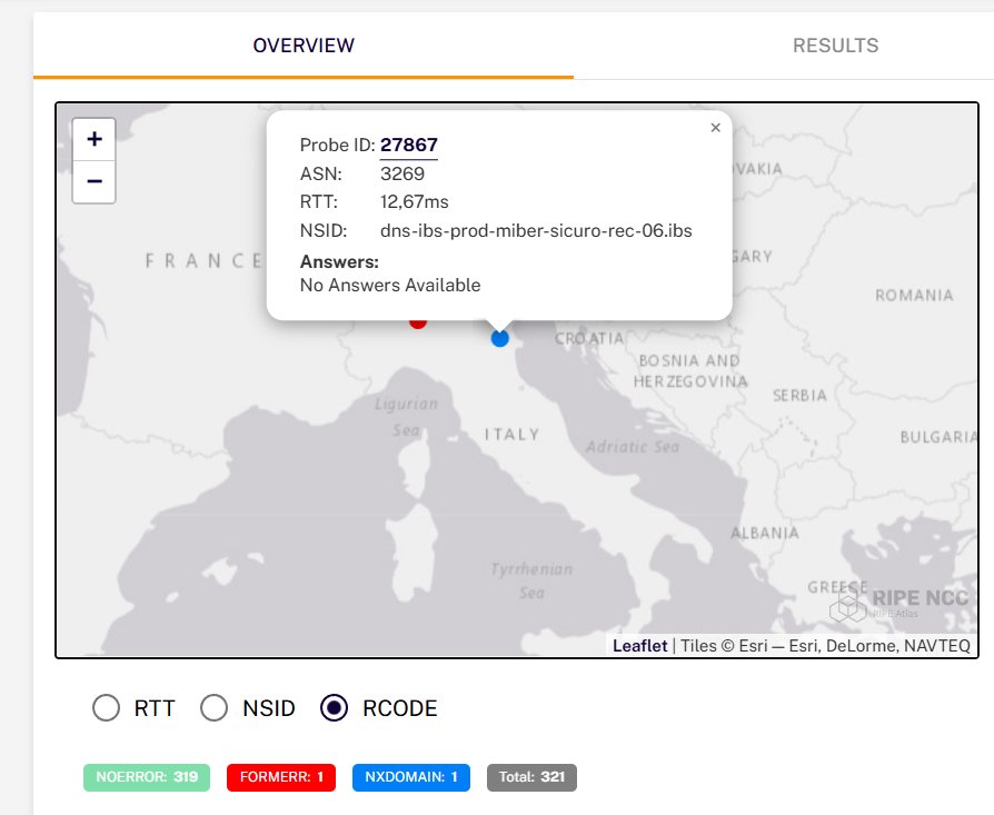

                    Ho un problema con una linea TIM business, usando il DNS del gateway non si riesce a risolvere il dominio del VoWIFI di windtre:
                    > epdg.epc.mnc088.mcc222.pub.3gppnetwork.org
                    Server: H388X.homenet.telecomitalia.it
                    Address: 192.168.1.1
                    *** H388X.homenet.telecomitalia.it non è in grado di trovare epdg.epc.mnc088.mcc222.pub.3gppnetwork.org: Non-existent domain
                    Ovviamente usando un DNS come quello di Cloudflare nessun problema:
                    Server: one.one.one.one
                    Address: 1.1.1.1
                    Risposta da un server non autorevole:
                    Nome: epdg.epc.mnc088.mcc222.pub.3gppnetwork.org
                    Addresses: 151.58.176.134
                    151.58.176.135
                    151.58.176.130
                    151.58.176.145
                    151.58.176.2
                    ecc ecc
                    Possibile che TIM blocchi il dominio? Posso fare altre prove?

                      krait se usi nslookup, riprova aggiungendo un . alla fine della query

                        handymenny
                        Nessuna differenza;
                        Server predefinito:  H388X.homenet.telecomitalia.it
                        > epdg.epc.mnc088.mcc222.pub.3gppnetwork.org.
                        *** H388X.homenet.telecomitalia.it non è in grado di trovare epdg.epc.mnc088.mcc222.pub.3gppnetwork.org.: Non-existent domain

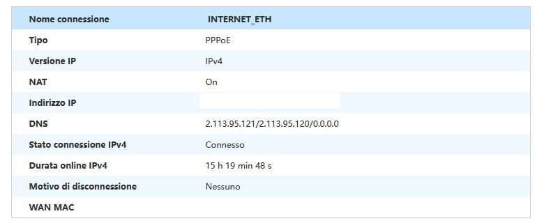

                        I DNS che usa sono questi:
