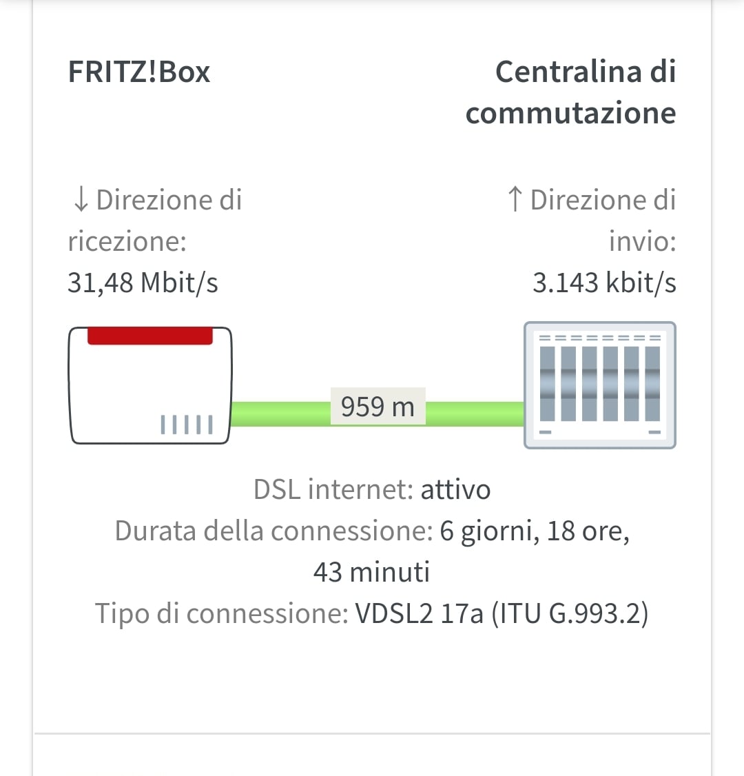

Felix82 hypersv sono passato a Tim, il mio fritzbox ora mi da la distanza su palificata dall'armadio diversa dai 1977m segnalati su fibermap. Ecco perchè arrivo a 28/30 mega in fttc. Però non capisco perchè appena attivata navigavo a 35 in down e quasi 6 in up, ora si è stabilizzata a 29 mega in down e 3 in upload.

hypersv Kibbutz90 i cavi aerei sono più grossi di quelli interrati, per fanno meno attenuazione e anche a distanze molto alte si aggancia almeno l'equivalente di una adsl. Però 2km sono troppi comunque.
