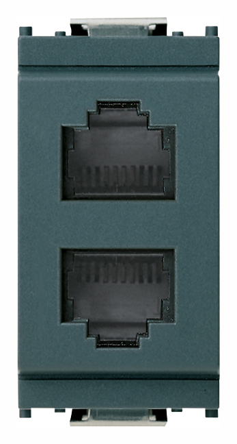

Esiste un frutto singolo con due prese RJ11?
O un cavo RJ45 > 2 RJ11 ? (Oltre al farlo artigianale, si intende)

Veehxia Esiste un frutto singolo con due prese RJ11?
Sì, ne trovi, questo è per bTicino Magic, ce ne sono per altre serie, anche se non "originali":

Riegel Nulla di troppo stupido, nel mio impianto ho sia il drop che tutti gli arrivi dei telefoni nel seminterrato, mentre il modem sta all'ultimo piano. Invece di due cavi uso un cat6, una coppia mi porta su la DSL e una mi torna giù con la fonia, le altre due inutilizzate.
Finisce in una 503 con 3 RJ45, FON / DSL (sullo stesso cavo ma due prese) e l'inizio della rete domestica.
Ora volevo trasformare l'RTG di mia nonna in VoIP e pensavo di usare una delle 2 coppie libere del cat6 per tornare giù e ponteggiarmi col suo impianto (villetta bifamiliare) solo che o sostituivo l'RJ45 con due RJ11 sullo stesso frutto, oppure le collegavo sempre dentro allo stesso frutto e facevo un cavo artigianale RJ45 > 2 RJ11 nel Fritz.

[cancellato] Esattamente quello che cercavo, grazie mille.
