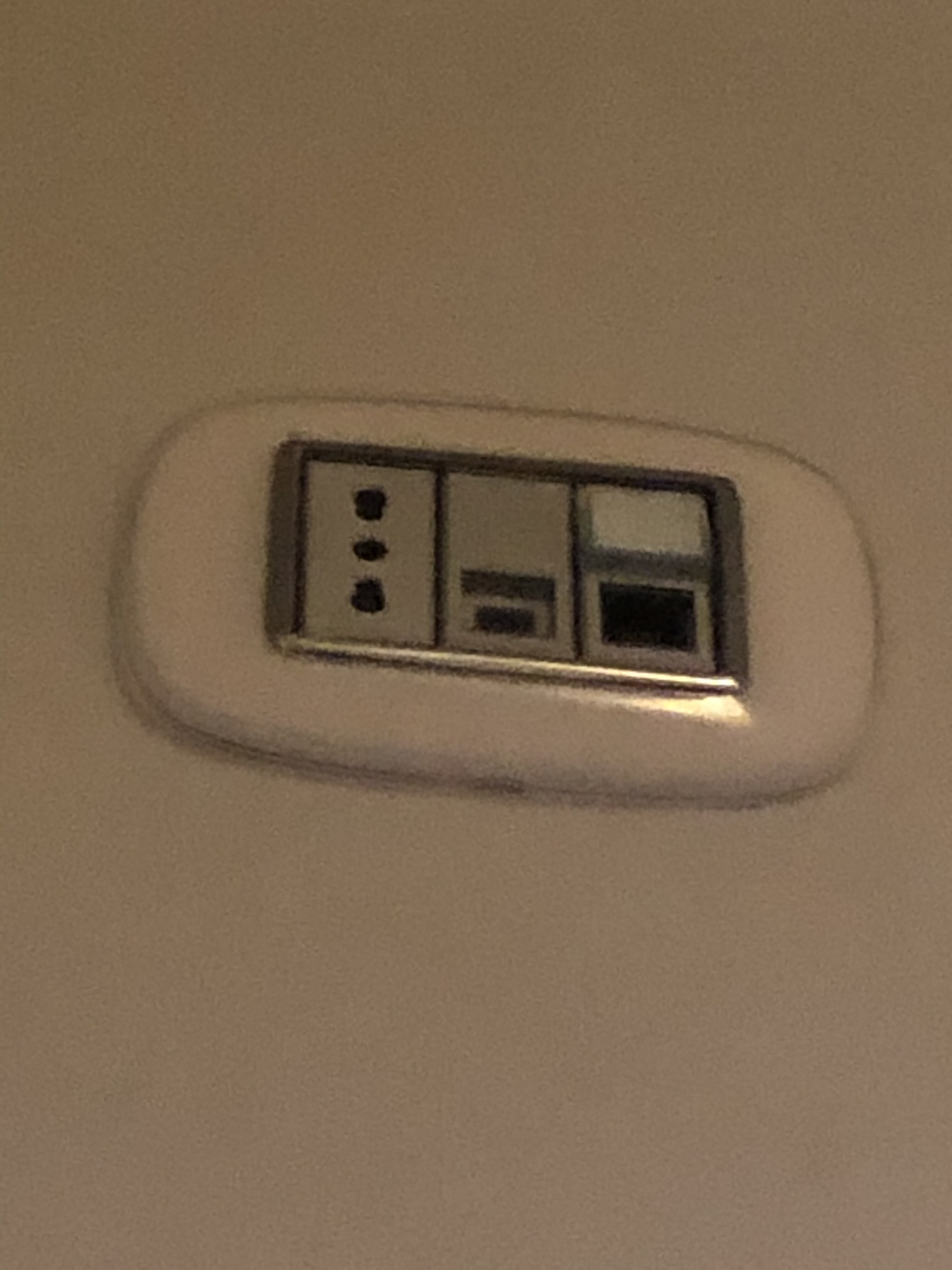

Ah bene... quindi immagino queste sue cose non vanno bene (fatte dai miei elettricisti):
[cancellato]
La prima foto è già a buon punto perché c'è una netta separazione fra i cavi, che non si mischiano, e non ci sono giunzioni. Ci vorrebbe però un setto isolante fra le due metà, dove era c'è quella costola, se i multicoppia non sono a norma.
Ci sono setti isolanti anche per le scatole 503, anche se per le loro dimensioni quelle scatole non sono l'ideale. Ne andrebbe montato uno per tenere ben separata l'area a 230V e quella con le prese tel/rete.
