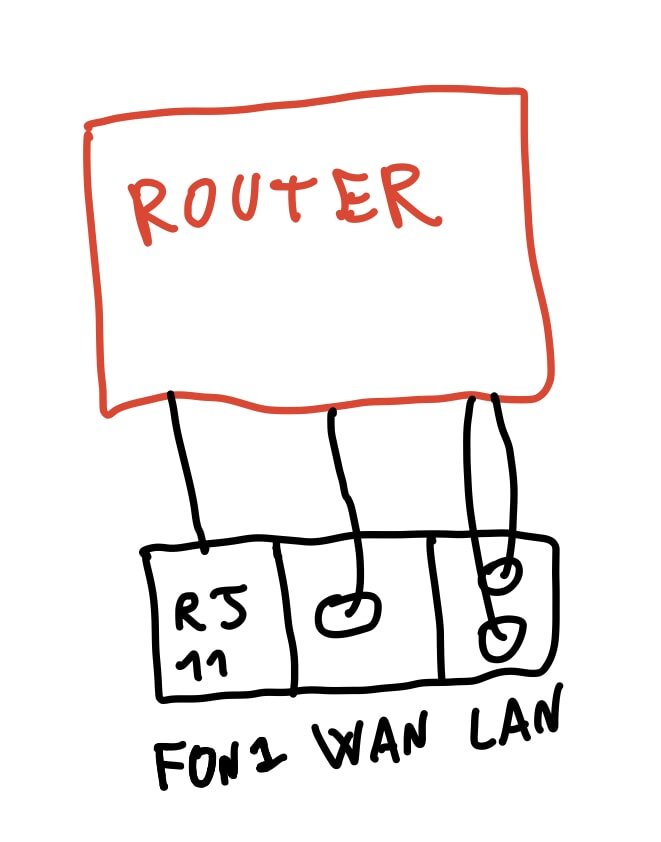

                  Che linea di serie civile hai? Se hai dei copriforo, potresti forarlo e fargli uscire direttamente con il cavo lan, evitandogli di fargli fare pieghe secche 😅

                      Alfolino e si infatti era esattamente quello che volevo fare, però usciti dal foro dovrebbero andare subito in alto e collegarsi al modem attaccato al muro, visto da davanti sarebbe cosí:

                        [cancellato] e ma se sono singoli sono punto a capo, li devo sempre forare perché me ne servono due di uscite
