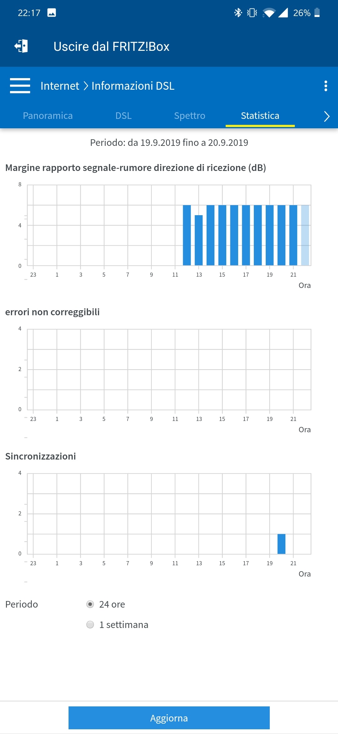

TenshoFinale Alexshock no, hai snr a 12db perchè hai perso la connessione troppe volte ed hai attivato il profilo SOS. Dovresti chiamare tim e farti mettere snr 6db. Edit: lo hai sempre avuto a 12 dalle immagini che hai postato aspetta altre risposte. Edit2: L’SOS permette quindi di reagire rapidamente a disturbi inaspettati, senza dover necessariamente ricorrere alla modifica del target SNR a 12 dB. Ci si può accorgere che l’SOS è attivo controllando sul proprio modem il valore “INP” e verificando se si aggira intorno a 100 piuttosto che a 60. Tutto apposto apparentemente.
Hadx TenshoFinale no, hai snr a 12db perchè hai perso la connessione troppe volte ed hai attivato il profilo SOS. Dovresti chiamare tim e farti mettere snr 6db. Corretto. TenshoFinale Edit: lo hai sempre avuto a 12 dalle immagini che hai postato aspetta altre risposte. Guarda la portante precedente e quella attuale. @Alexshock Apri pure una nuova discussione.

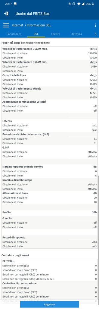

Herian Sono ancora sul 17a però ho notato un calo di portante di circa 5mega e un aumento del snr dopo che era sceso. Vi posto le statistiche, è normale?

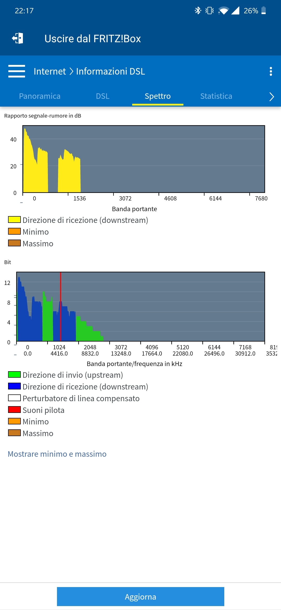

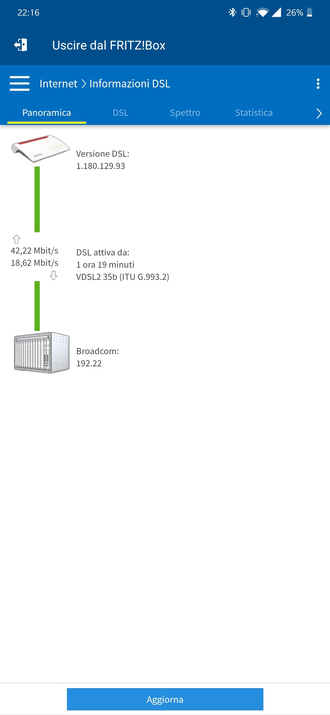

Herian Uhm sono confuso... Sono su 35b finalmente ma aggancio meno portante di prima 😳 Tra l'altro meno del minimo contrattuale di 50mbit Riavvio? Devo sistemare qualcosa?
QRDG Herian Non vai peggio, 2/3M sono "variabili" purtroppo con te il 35b non ha avuto effetto essendo che anche se lo spettro è più ampio, non si riescono ad allocare bit su quelle frequenze, se metti annex b guadagli qualcosa. Per rispondere a tutti, lo so che in teoria non fa differenza, ma ho notato in più di un caso che impostando B si guadagna qualcosina.

Herian QRDG Ma dici che essendo sotto i 50 (che mi pare di aver capito sono il "minimo" contrattuale per il 35b, per quel che può valere) riesco a far uscire il tecnico? Almeno una volta che viene lo minaccio e mi faccio spostare di chiostrina 😁 Dalla doppia derivata alla diretta dovrei guadagnare un pochino spero...
Herian QRDG eh si, il problema è convincere tim a farlo uscire... ho segnalato che sono sotto i 50 con il 35b, vediamo che succede
