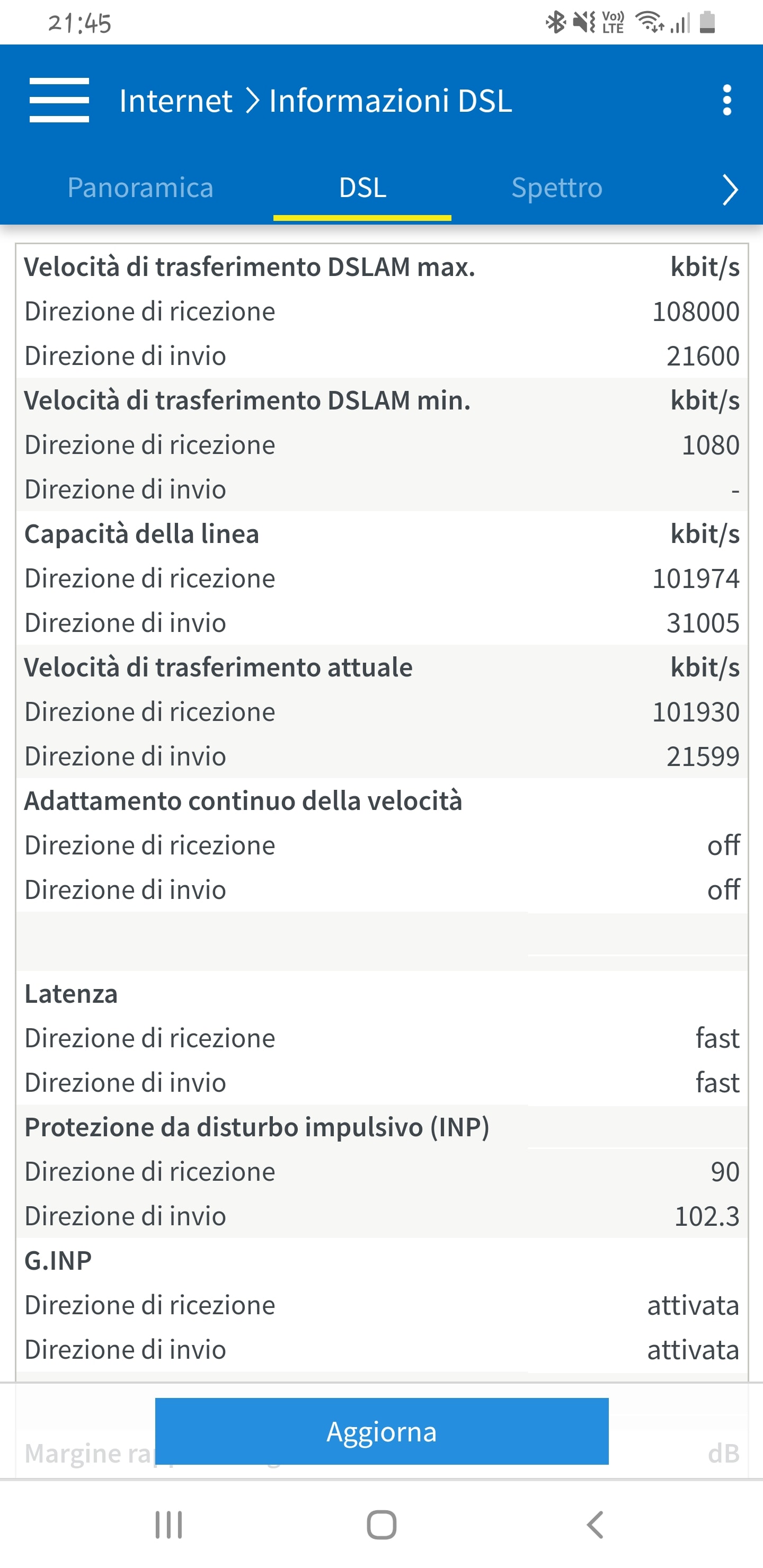

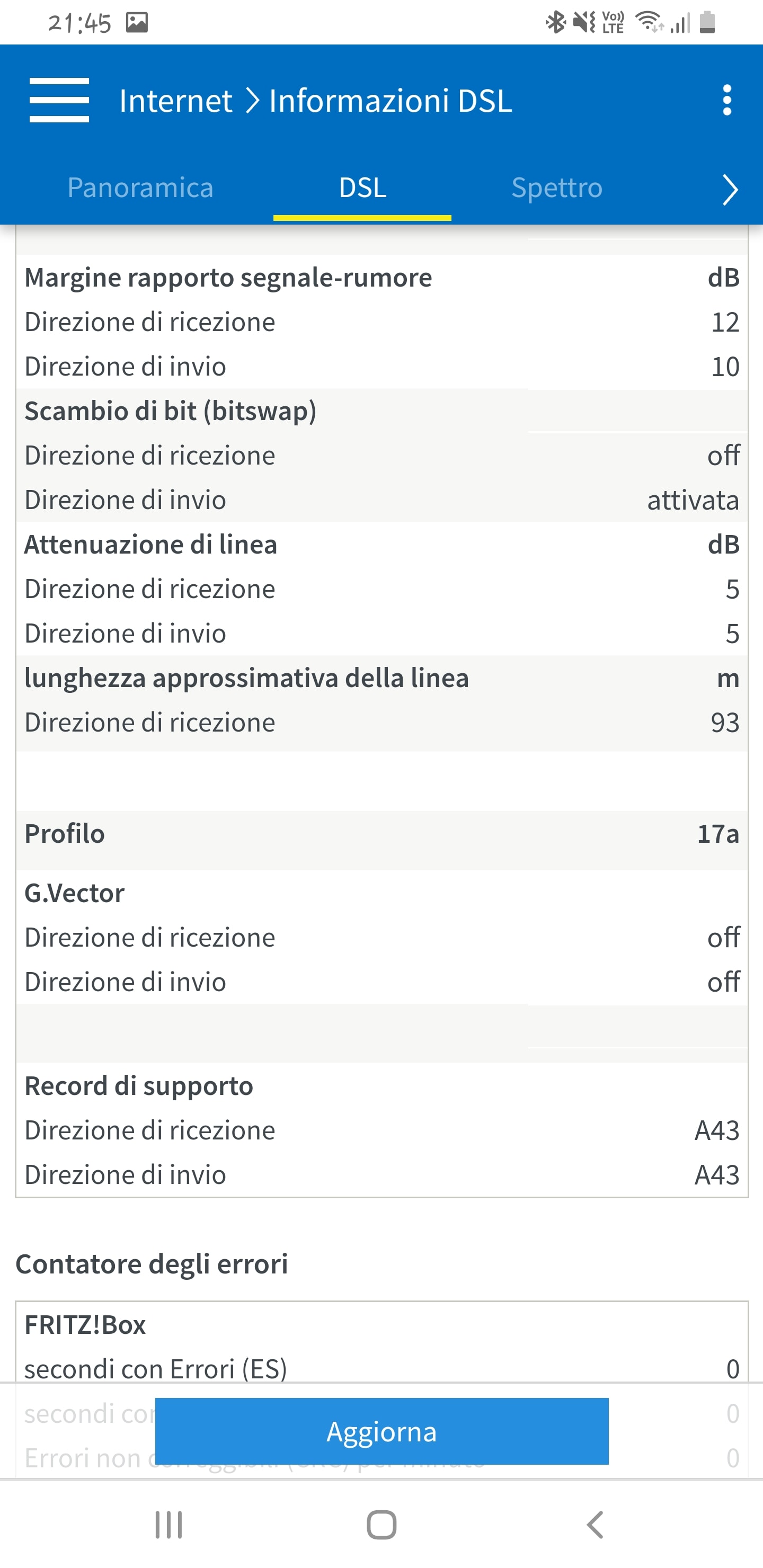

Alexshock no, hai snr a 12db perchè hai perso la connessione troppe volte ed hai attivato il profilo SOS. Dovresti chiamare tim e farti mettere snr 6db.
Edit: lo hai sempre avuto a 12 dalle immagini che hai postato aspetta altre risposte.
Edit2: L’SOS permette quindi di reagire rapidamente a disturbi inaspettati, senza dover necessariamente ricorrere alla modifica del target SNR a 12 dB. Ci si può accorgere che l’SOS è attivo controllando sul proprio modem il valore “INP” e verificando se si aggira intorno a 100 piuttosto che a 60. Tutto apposto apparentemente.
